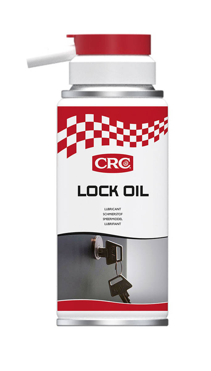

Pröva att använda två händer, en för handtaget och en för spärren, sår du får upp spärren ordentligt.
Och så rekommenderar jag
https://www.jula.se/catalog/bil-och-garage/bilvard/bilunderhall/oljor/lasolja-011739/

Eftersom jag gillar att avsluta påbörjade trådar - Efter smörjning fungerar balkongdörren nu felfritt. Jag ska erkänna att jag inte trodde att det skulle hjälpa så mycket!
Vi avvaktar byte av spanjolett.
