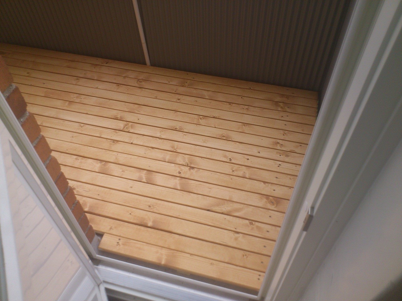

Balkong utan tryckt virke
Någon som har tips på bästa konstruktionen för bänkar?
Nu är de 120cm långa st och med två slag under. Varje slag vilar på ett ben i vardera ende. Och så allt klätt.
Locken går att lyfta, men resten sitter fast i trallen.
Tror ni det krävs mer?

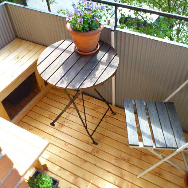

Saknade såklart 2meter bräda för att få det klart...
Blir lägga på ett lager olja nu, sen vänta tills måndag för det sista.
Rekommenderar denna olja:
http://www.clasohlson.com/se/Akaciaolja/Pr408109000
Lätt att lägga på och blir enligt mig skitsnyggt!

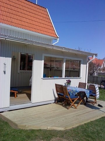

Det här är första egna bygge jag gör. Innan har det varit med pappa mest. Vi har villa, sommarstuga och lägenhet. Så det har byggts en del.
Skillnaden nu är framförallt verktygen och ytan. Att bygga på en balkong är trångt! Saknar kapsågen och laserjustering.
Byggde detta förra sommaren(Trädäcket):

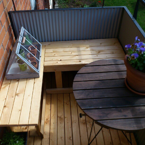

Här kommer lite fler bilder.
Börjar med locken som såklart går att ta bort. Gjorde dessa först, tyvärr tänkte jag lite fel så underdelen blev lite konstig sen...
(Någon osexig spricka från innan borrmaskinen kom)
Sen har vi ena delen av stommen. Gjort för att få in båda stolarna. Bänkarna ligger på 4 stående stolpar var.
Andra delen:
Här delen jag inte blev så nöjd med, plockepin. Som tur är syns det inte när locken är på. Blev fel för att jag inte tänkte på att balkongen lutar och att jag byggde bänkarna först. Tänkte lite fel som sagt...
Extra bräda under stag för att jag räknade fel. Även lite extra för att jag inte vill ha så många synliga skruvar.
Om ni undrar så är det mycket stabilt åt alla håll och det lär bli bättre med brädor till fronten.

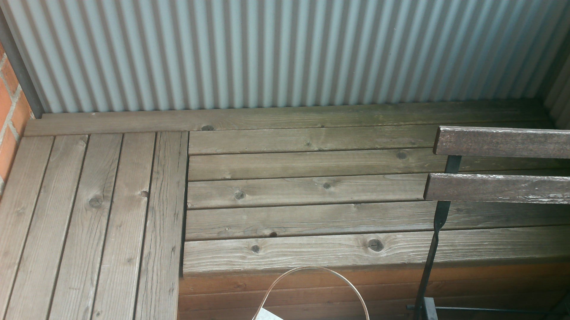

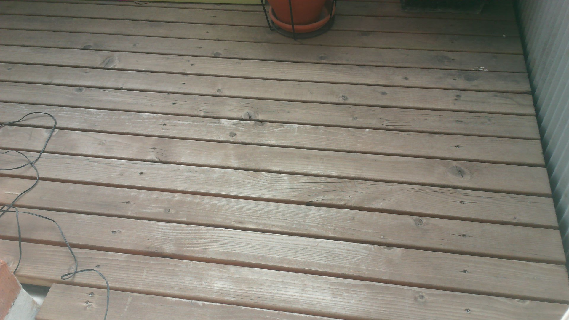

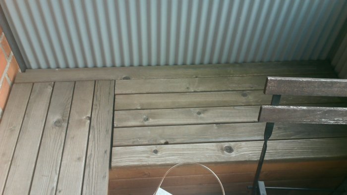

Uppdatering efter knappt 4 år. Allt håller fortfarande ihop men har grånat en del.
Varför jag uppdaterar nu; det är dags att flytta ifrån denna lägenhet och då kan det vara trevligt med så sen uppdatering som möjligt.
Se två bilder för nuvarande skick.
