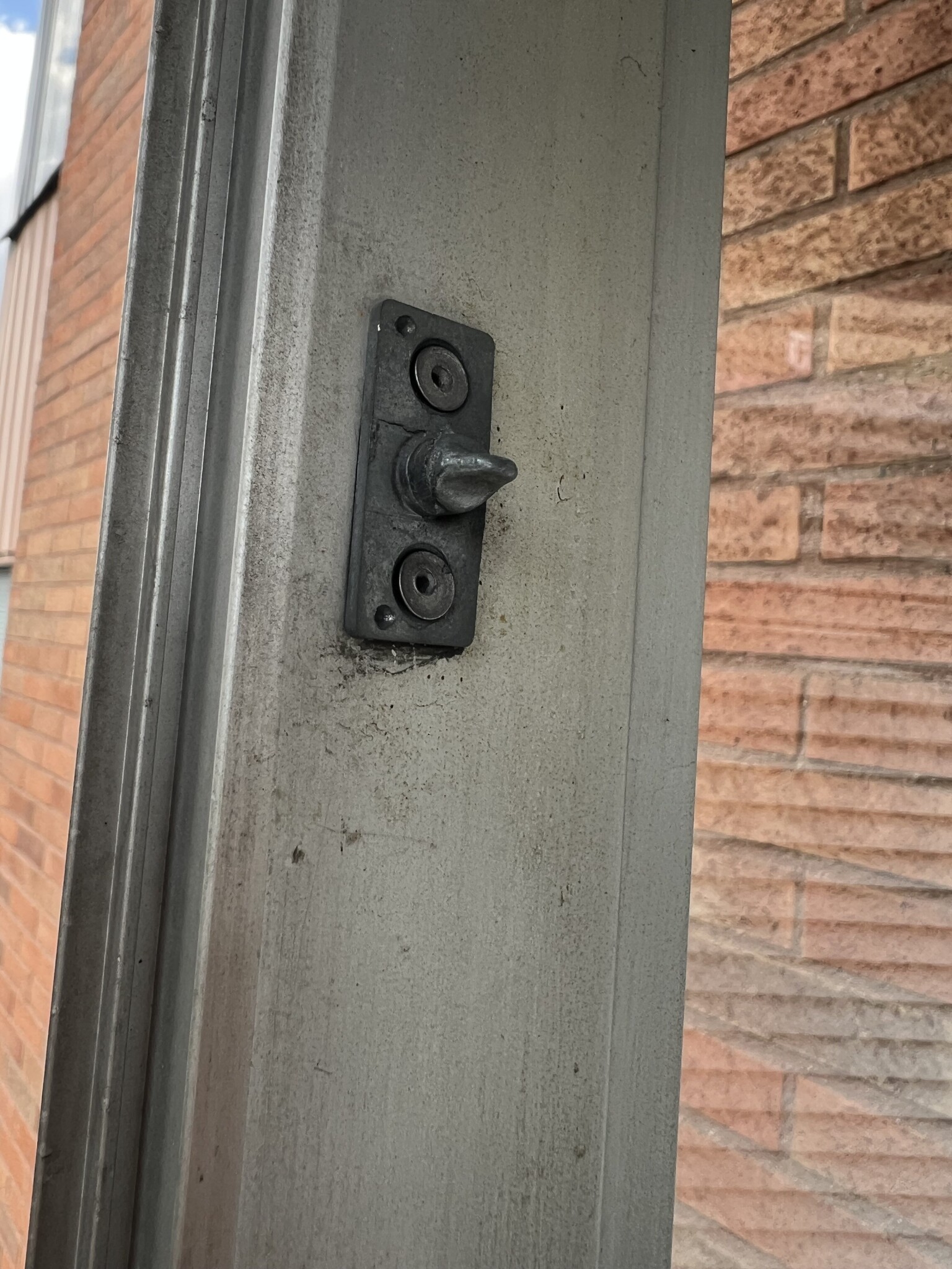

M Mollie #1 Medlem · 64 inlägg 18 jul 2025 14:32 Mollie Medlem 64 inlägg 18 jul 2025 14:32 #1 Hur får jag bort dessa som håller ihop balkongdörren. Tänkte prova byta ut de då jag har svårt att få dörrarna att hålla ihop, det släpper. Inloggade ser högupplösta bilder Logga in Skapa konto Gratis och tar endast 30 sekunder
Demmpa #2 Husägare · Kalmar · 26 498 inlägg 18 jul 2025 15:34 Demmpa Husägare Kalmar 26 498 inlägg 18 jul 2025 15:34 #2 Ser ut att vara någon typ av blindnit, tex popnit, då är det att borra. Vad är det för material som fästet är fastsatt i?
Anna_H #3 Husägare · Värmland · 14 646 inlägg 18 jul 2025 15:55 Anna_H Husägare Värmland 14 646 inlägg 18 jul 2025 15:55 #3 Är det hyreslägenhet, bostadsrätt eller eget hus? I de två första fallen ska du inte peta med detta, det tillhör fastigheten.
1 123abc #4 Medlem · Stockholm · 5 986 inlägg 18 jul 2025 18:02 123abc Medlem Stockholm 5 986 inlägg 18 jul 2025 18:02 #4 Bara att borra bort dom med lämplig borr t.ex 3,2mm sedan får du nita fast den med nya blindnitar/popnit. Då det är aluminiumprofil så är det vanligt att de är nitade.
M Mollie #5 Medlem · 64 inlägg 18 jul 2025 19:31 Mollie Medlem 64 inlägg 18 jul 2025 19:31 #5 Demmpa skrev: Ser ut att vara någon typ av blindnit, tex popnit, då är det att borra. Vad är det för material som fästet är fastsatt i? Plåt.
M Mollie #6 Medlem · 64 inlägg 18 jul 2025 19:32 Mollie Medlem 64 inlägg 18 jul 2025 19:32 #6 Demmpa skrev: Ser ut att vara någon typ av blindnit, tex popnit, då är det att borra. Vad är det för material som fästet är fastsatt i? Plåt. Anna_H skrev: Är det hyreslägenhet, bostadsrätt eller eget hus? I de två första fallen ska du inte peta med detta, det tillhör fastigheten. Okej, bostadsrätt. Får höra med styrelsen.
