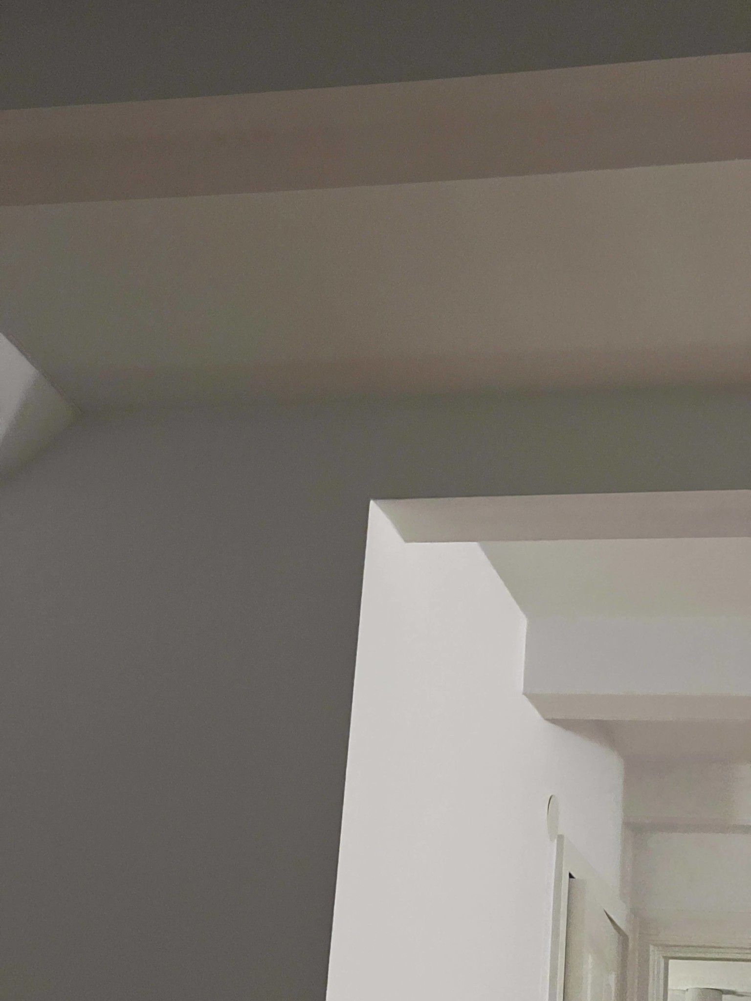

Vad tror ni dessa balkar på bilden är för material? Känns inte ihåligt när man knackar, inte alls som gipsväggarna.
Om de är träbalkar tror ni de klarar en boxningssäck på 10kg?
  • Takbalkar i rum med grå och vita väggar, eventuellt trämaterial.
Mats-S
Ta en tunn borr och "sondborra" där du tänker hänga säcken. Då får du svar på vad som finns att fästa i.
Jag gissar på att det är träbjälkar som man gipsat över för att få ett "renare" tak.
