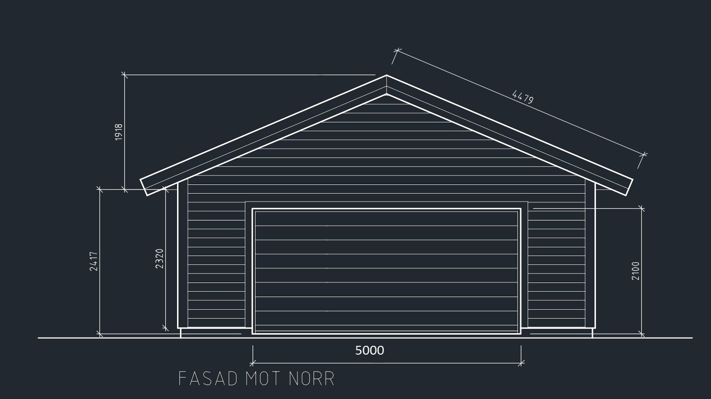

Skissar på ett garage 7x7m, betong på platta, isolerat mm. Men nu till min fundering jag inte hittar direkta svar på.
Porten ska bli 5 meter bred och 2,1 meter hög.
Hur gör jag för att bära upp det ovan garageporten, takstolarna kommer ju att ligga på andra hållet så tyngden ovanifrån blir egentligen bara gaveln själv. Hur löser jag detta?
Jag fällde in en 45x220 ovanför porten. Har funkar bra :) som sakt, takstolarna bär ju upp
