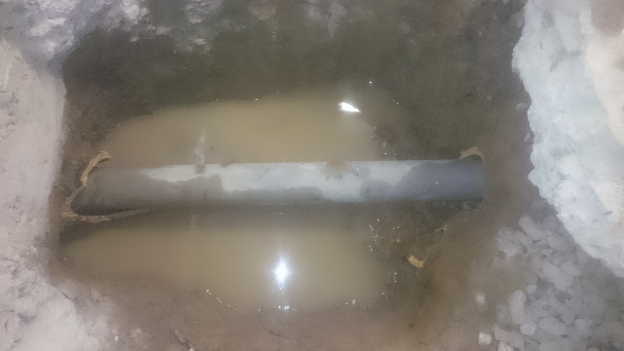

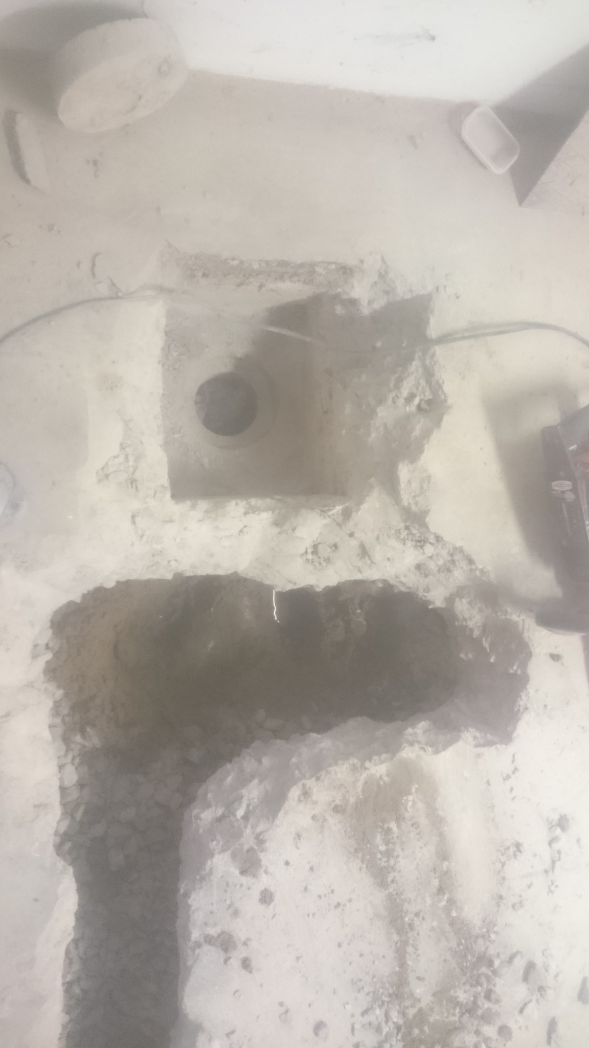

Funderar på att sätta in ett bakvattenstopp så inte min källare kan fyllas med vatten.
Jag har fört ett 110 mm rör inne i det gamla keramik röret.
Har ni några tipps och ideer?
skulle man kunna gräva ner en kraftigare plast tunna och montera en sån här i?

Yes! Skjutmuffen är för att kunna montera allt utan att böja rören.
Om 110mm röret är instucket i betongrör så kan du behöva gjuta fast det, en vanlig slabb snabbbetong som är som en bröddeg i konsistens och så trycket du dit betongen mellan rören.

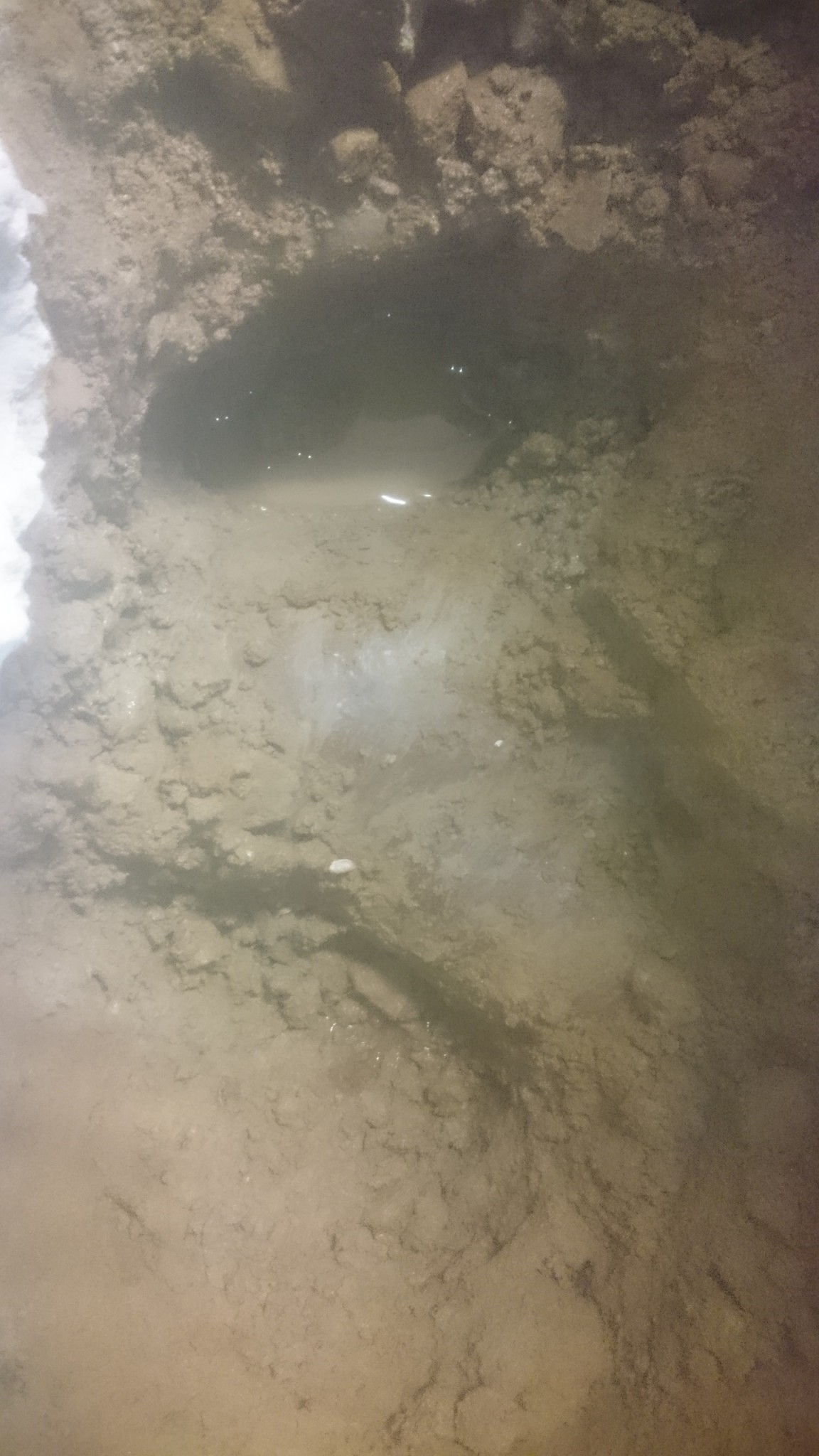

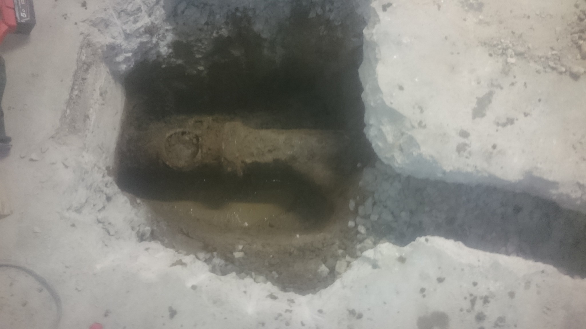

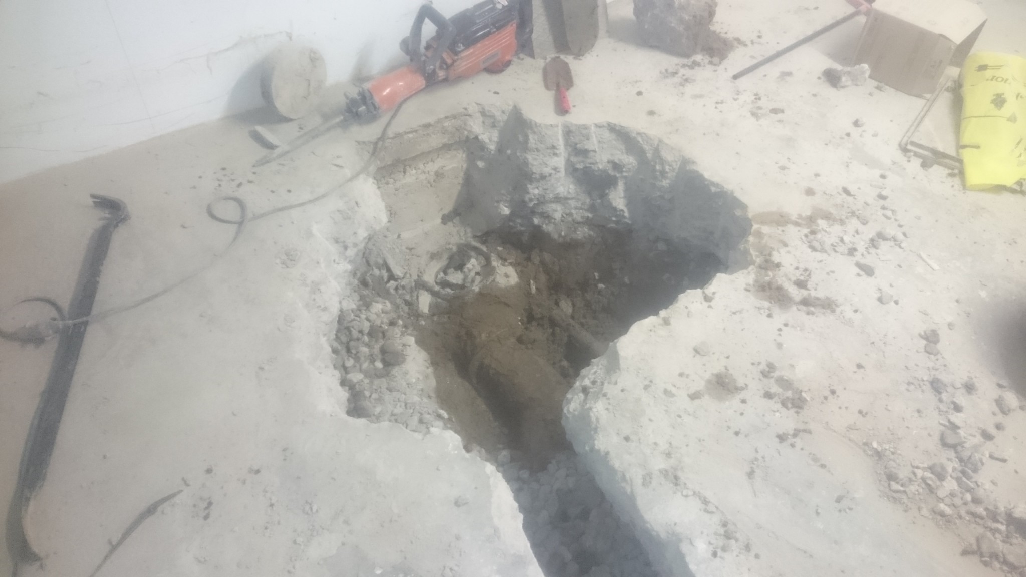

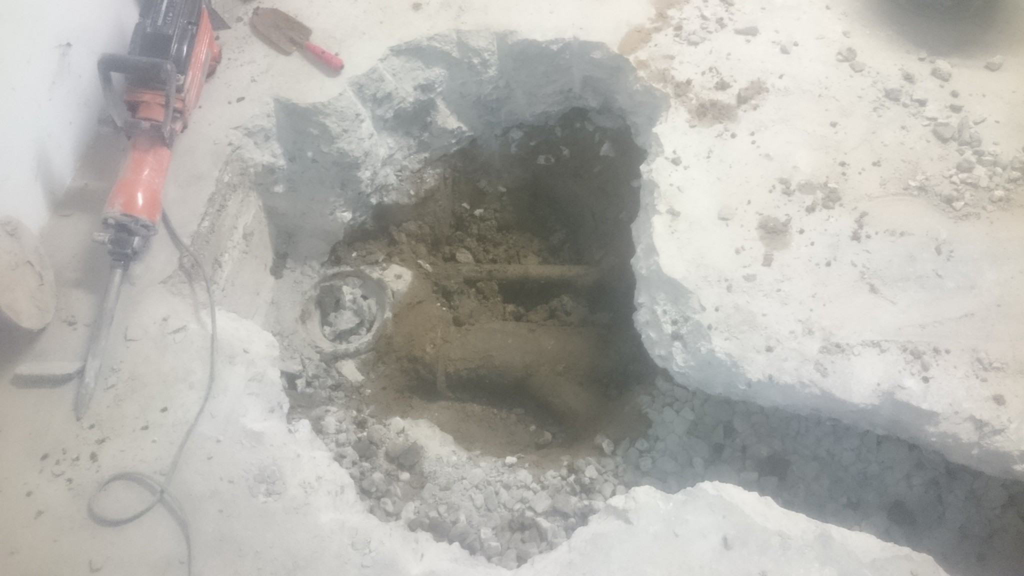

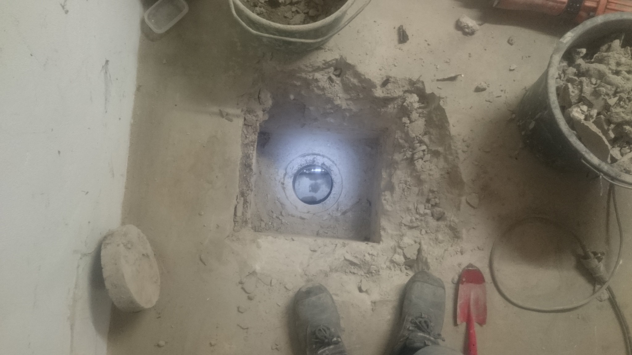

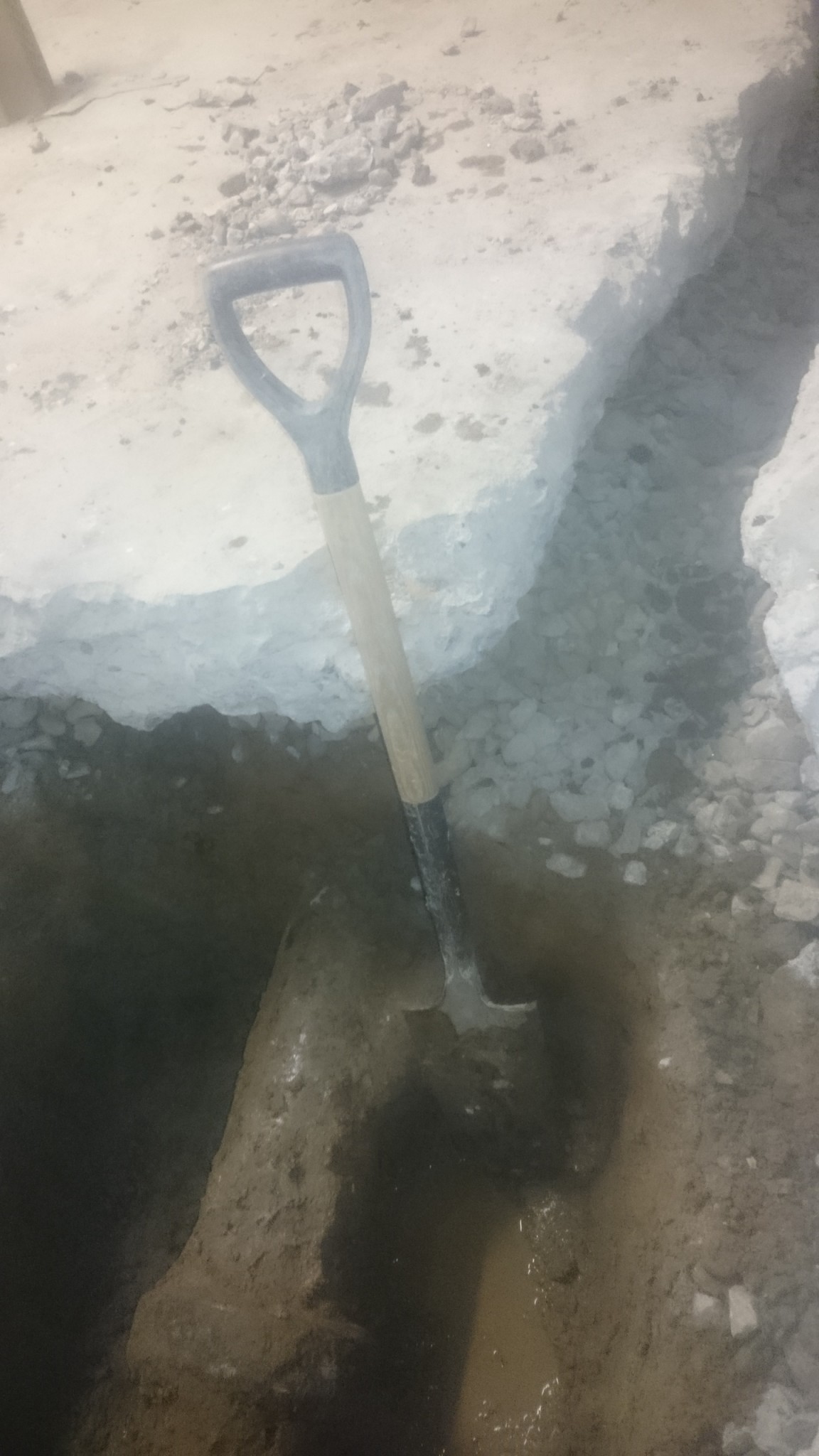

Det går framåt och neråt!
Här kan man se hur jäkla djupt det är!!
Nu ska jag först bestäma mig för vilken ventil.
sen måste jag klura ut hur jag ska bygga en form och gjuta det
