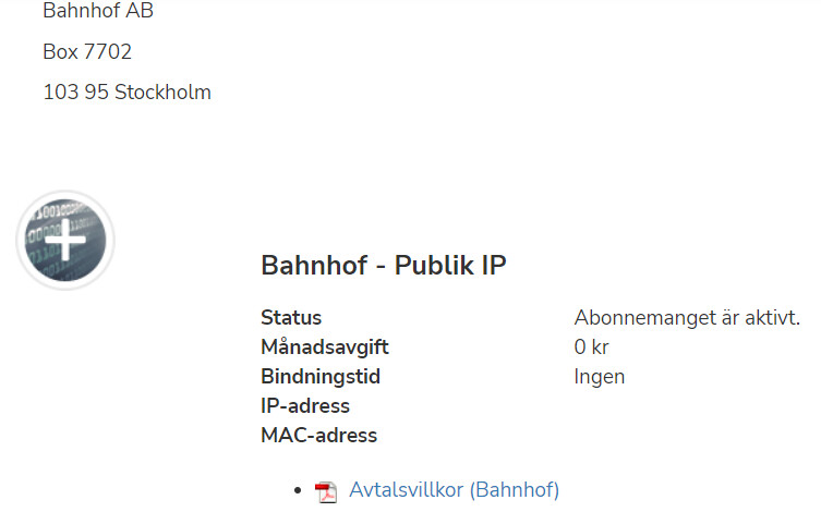

Jag fick min gratis när jag tecknade abbonemanget 3e juni 2022
sen några veckor senare, 26 juli ville dom ta betalt för den..
Tis 26 juli 2022
Hej xx,
tack för din beställning av en publik IP-adress!
En publik IP-adress kostar 50 kr/mån så för att gå vidare med beställningen behöver du godkänna den kostnaden. Det kan du göra genom att svara på det här mejlet eller genom att kontakta oss via telefon på 010-510 00 00 eller via chatten som du hittar på www.bahnhof.se/minasidor
Om du istället kan använda en IPv6-adress så är de alltid publika och medför ingen extra kostnad. Vill du ha hjälp att kontrollera om det är möjligt att använda en IPv6-adress där du bor så kan du kontakta oss.
Jag har beställt och fått levererat tjänsten med de villkor ni presenterade och fortfarande gör, nämligen 0 kronor/månad.
Sanna J | Kundtjänst
men när jag svarade
och bifogade texten från avtalssidan
Bahnhof-abonnemangsinformation med adress, status för publikt IP, månadskostnad 0 kr och avtalsvillkor-länk.
backade dom (dom svarade aldrig) och den är fortfarande gratis än idag.
Spännande att det kostar 50kr i månaden...
Ska nog hålla tyst om min.
