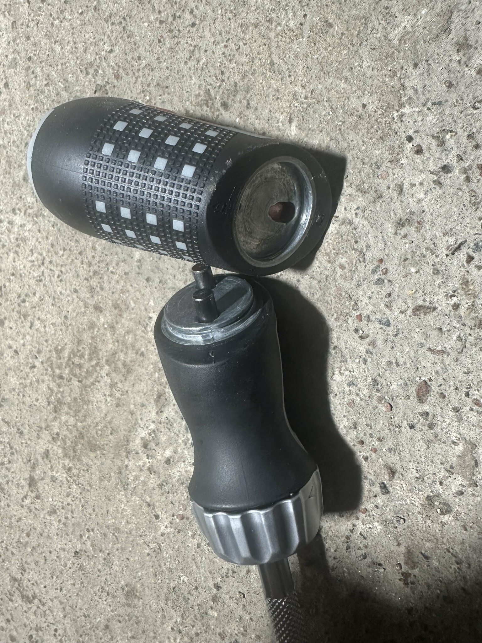

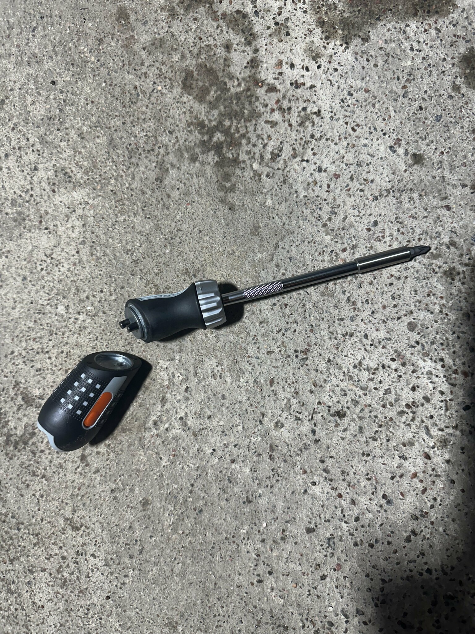

Jag köpte en och den gick sönder vid första användandet. Vet inte om det var ett måndagsexemplar eller om det är dålig kvalitet på den?

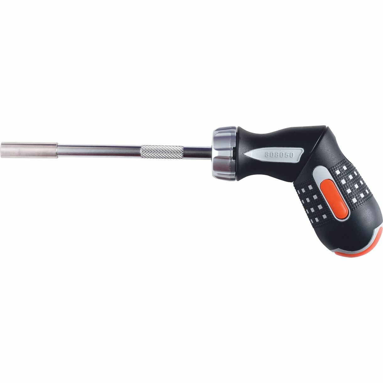

Bachos bitsskruvmejsel med pistolgrepp, svart och röd design, fotograferad från sidan.
Bitsskruvmejsel med pistolgrepp på betonggolv, delad i två delar.
Trasig Bacho bitsskruvmejsel med pistolgrepp på cementgolv.

Är det nån låsring eller nåt som gått sönder? Har inte reflekterat över hur vikmekanismen är konstruerad.

Svårt att se från bilden men jag antar att det ska vara ett lim som håller ihop delarna? Det finns en liten ”styrpinne” som håller så att det inte kan snurra så limmet borde inte få några skjuvkrafter.
Den platta delen med pinnarna (på själva mejseldelen alltså) antar jag är två delar som kan snurra relativt varandra? Tycker mig se en glipa där.
Udda konstruktion men det kanske är så alla är tillverkade.
I vilket fall så lämna tillbaka och få en ny om det inte är jättemycket besvär annars hade jag lagt i lite (epoxi) lim.

Det enda jag kan se var en tunn ring som gått mitt itu. Eftersom den gick sönder efter tredje skruven jag skulle dra tvivlade jag på kvalitén. Men om jag gått ett måndagsex och den funkar bra för er övriga så kan jag tänka mig en ny istället för pengarna tillbaka.

Nä, de två handtagshalvorna kan rotera i förhållande till varandra för att kunna växla mellan "pistolgrepp" som i första bilden, och mer traditionellt grepp. De två svarta pinnarna låser i handtaget i respektive läge.

Ah det är någon spärr som släpper på de svarta pinnarna så den kan roteras?

Precis, det är en liten knapp man trycker på. Den sitter på den yttre delen av handtaget, så jag gissar att den skjuter ut ett stift i hålet som trycker ner (den fjäderbelastade) svarta pinnen och lösgör spärren.
