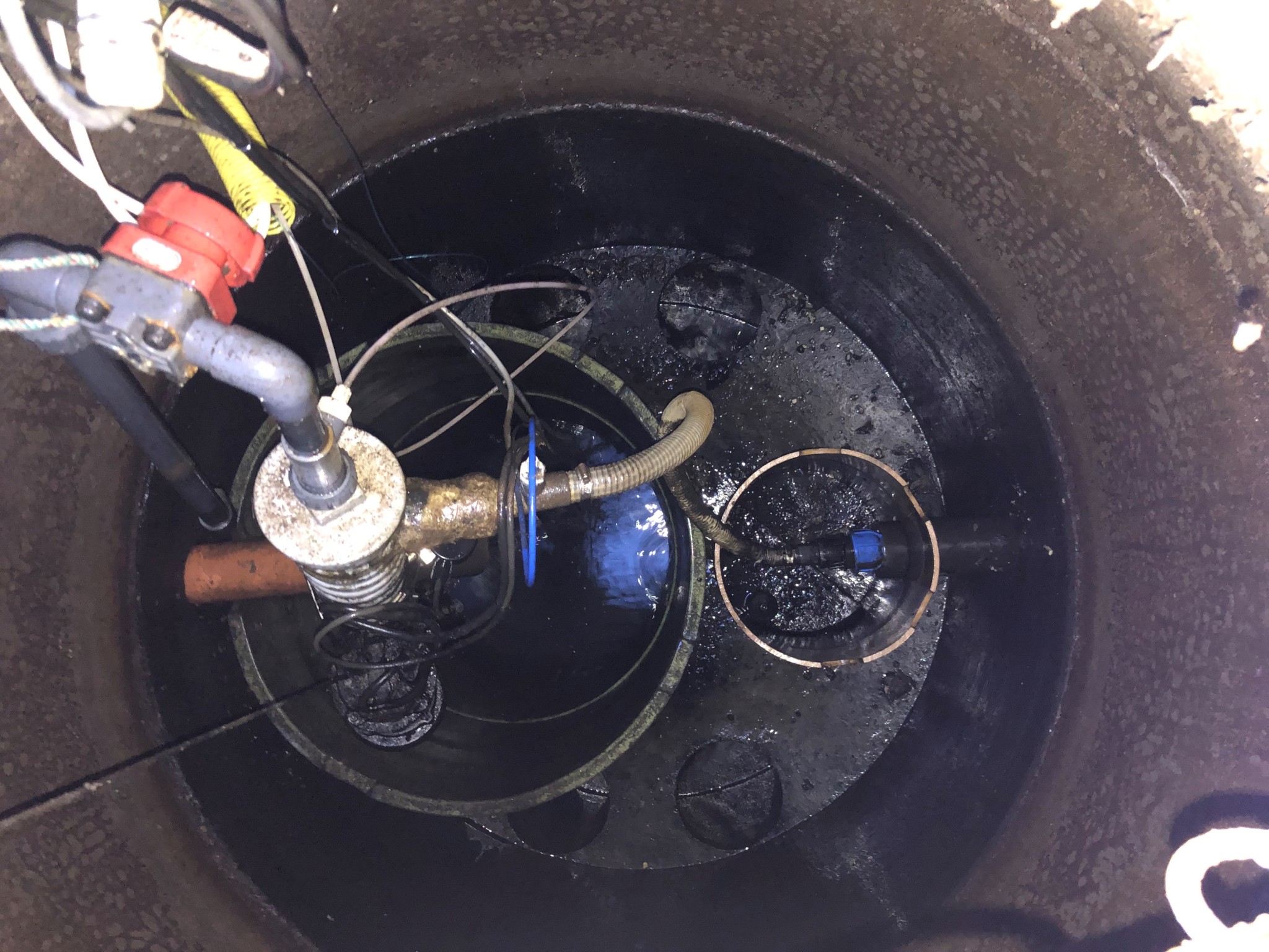

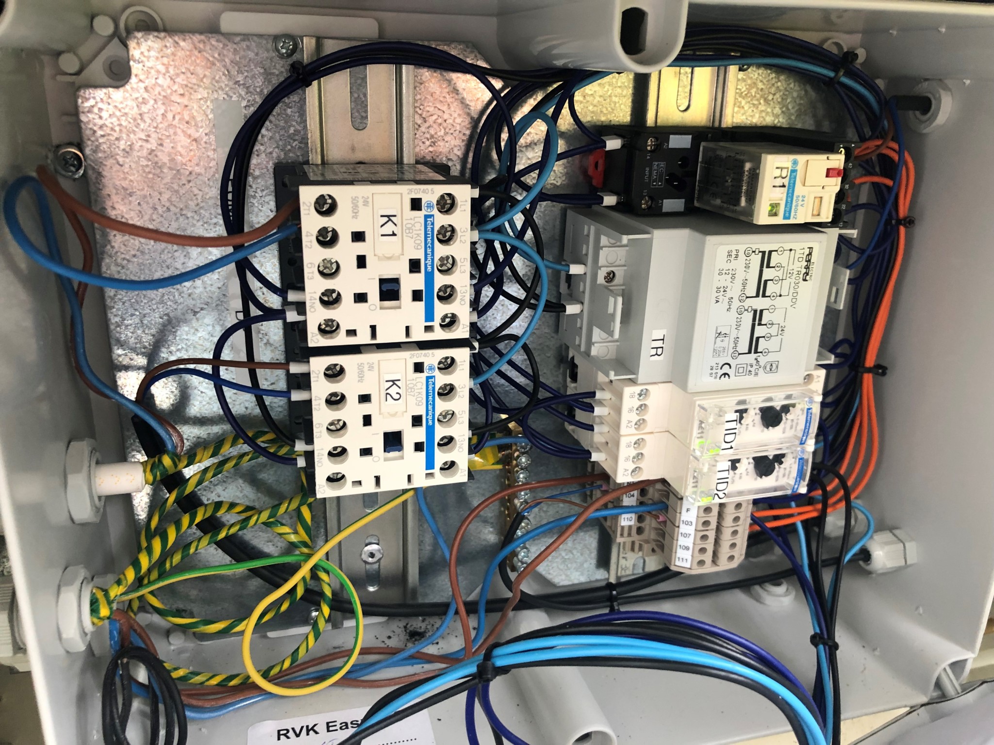

Har ett tråkigt problem med BAGA Easy slamavskiljare MEAG SAC5. Går sedan till markbädd. Slamavskiljaren har svämmat över. Verkar inte som om pumpen går längre. Har försökt starta den med knappen provtagning enligt instruktion från BAGA servicetekniker. Se bild på hur systemet ser ut samt hur kretskorten ser ut. Om vi ska ha ny nivågivare så måste vi köpa nytt system för 22-23kSEK. Om pumpen är trasig kanske det också tillkommer. Slamsugning är beställd.
Antar att pumpen är trasig eftersom jag inte får igång den...Kan man koppla loss anslutningen från pumpen och koppla på en kabel för att testköra?
Någon som varit i samma sits?

Klart du kan koppla loss din pump och provköra. Allra bäst om du drar upp pumpen ur brunnen och kontrollerar att impellern går fritt o s v. Sen kan det sitta en separat säkring för slamavskiljar-pumpen. Kolla det också.

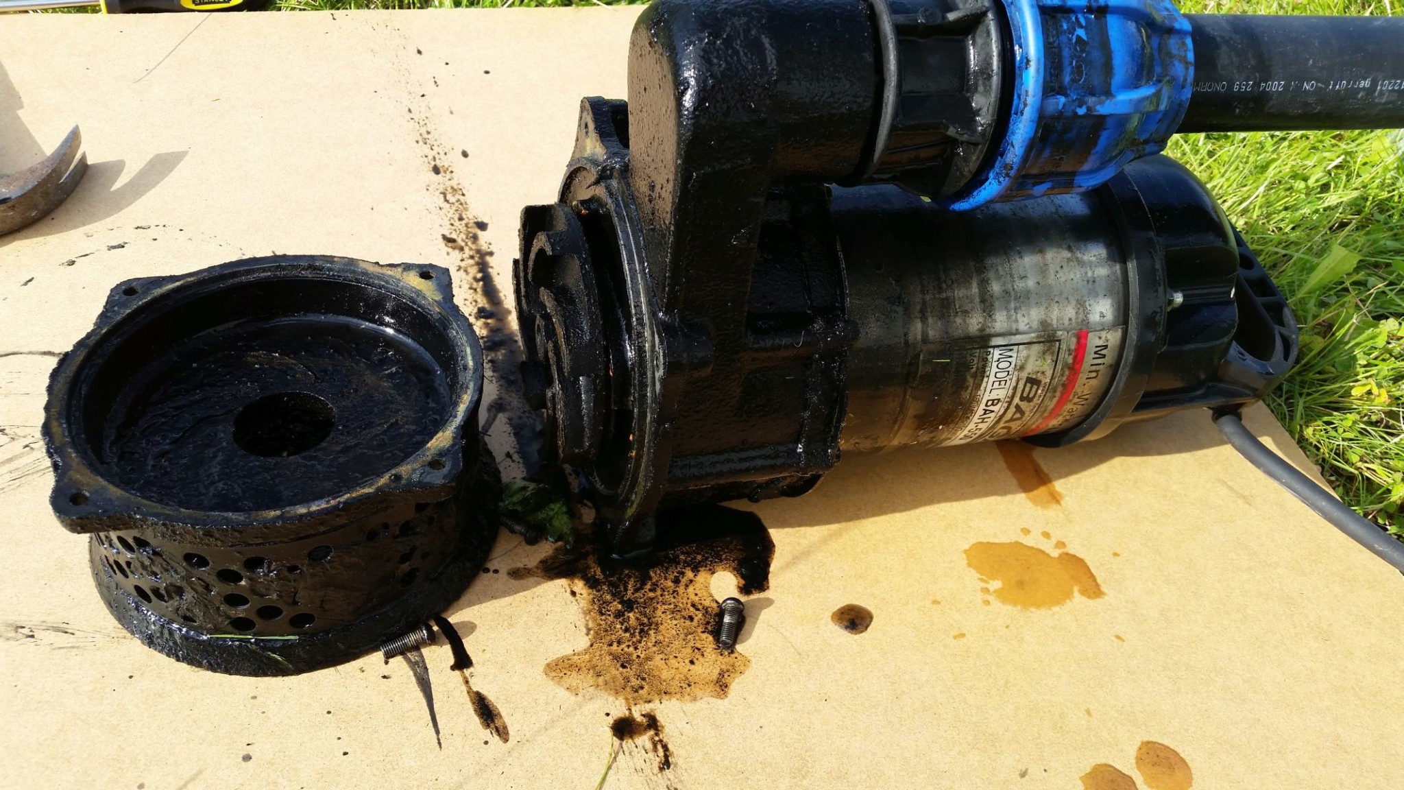

Bifogar en inspirerande bild när jag ska rengöra pumphuset.
Tror inte du har samma styrenhet som jag... Jag har ett bara easy minireningsverk med biomodul version 2. Där sitter en säkring synlig på styrkortet,DonEmilio skrev:
Du kan ju dra upp pumpen och dubbelkolla att den är 240V enfastyp (skulle förvåna annars) och sen koppla den direkt till nätspänning ett kort ögonblick och se om den går igång för att sektionera felet till att börja med.

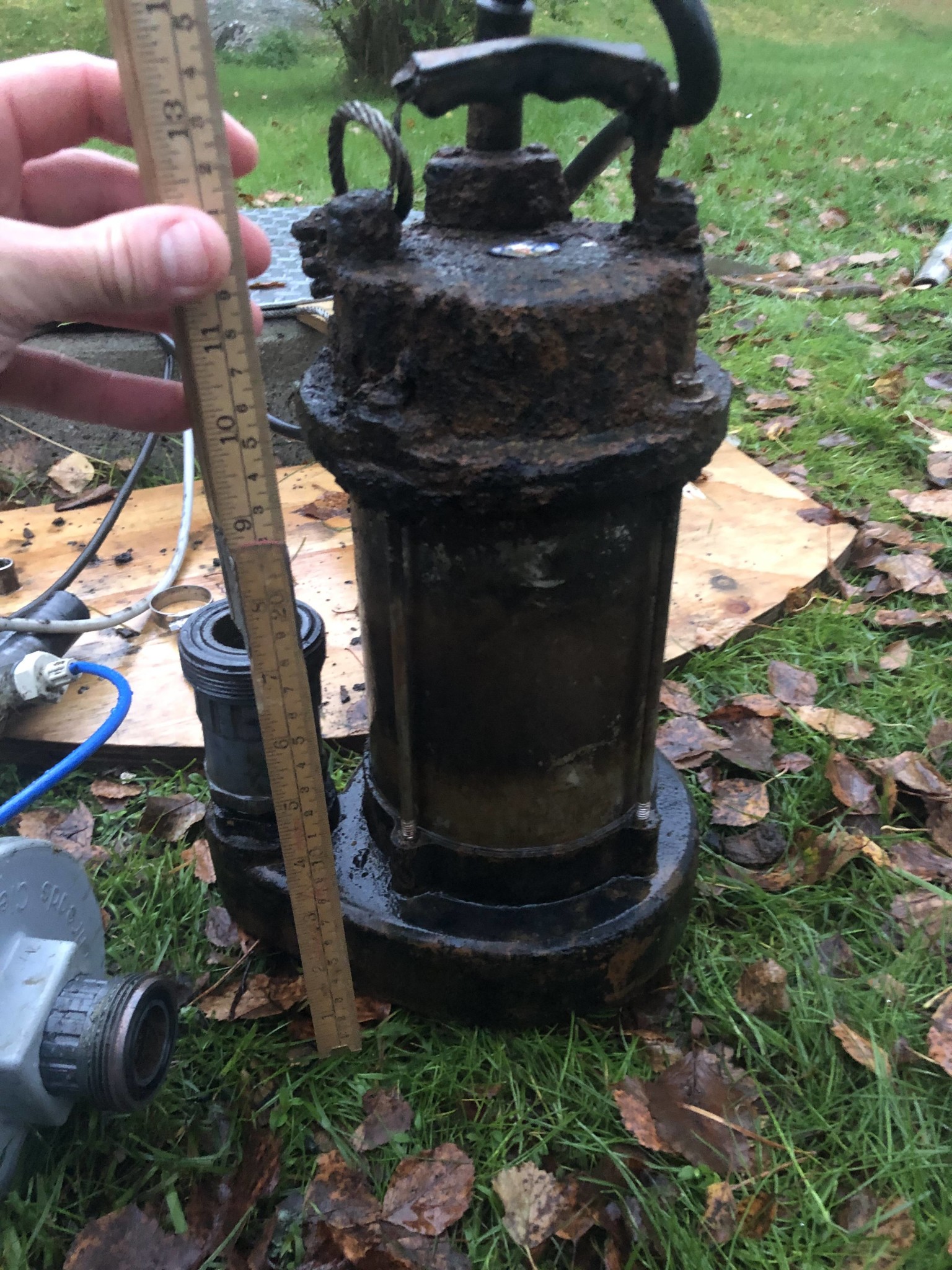

Jag har nu försökt dra upp paketet men det går såklart inte för slangaset är för kort. För att lossa slangen behöver jag om jag ser rätt hänga ner i avloppet och lossa en slangklämma och sen peta loss slangen.

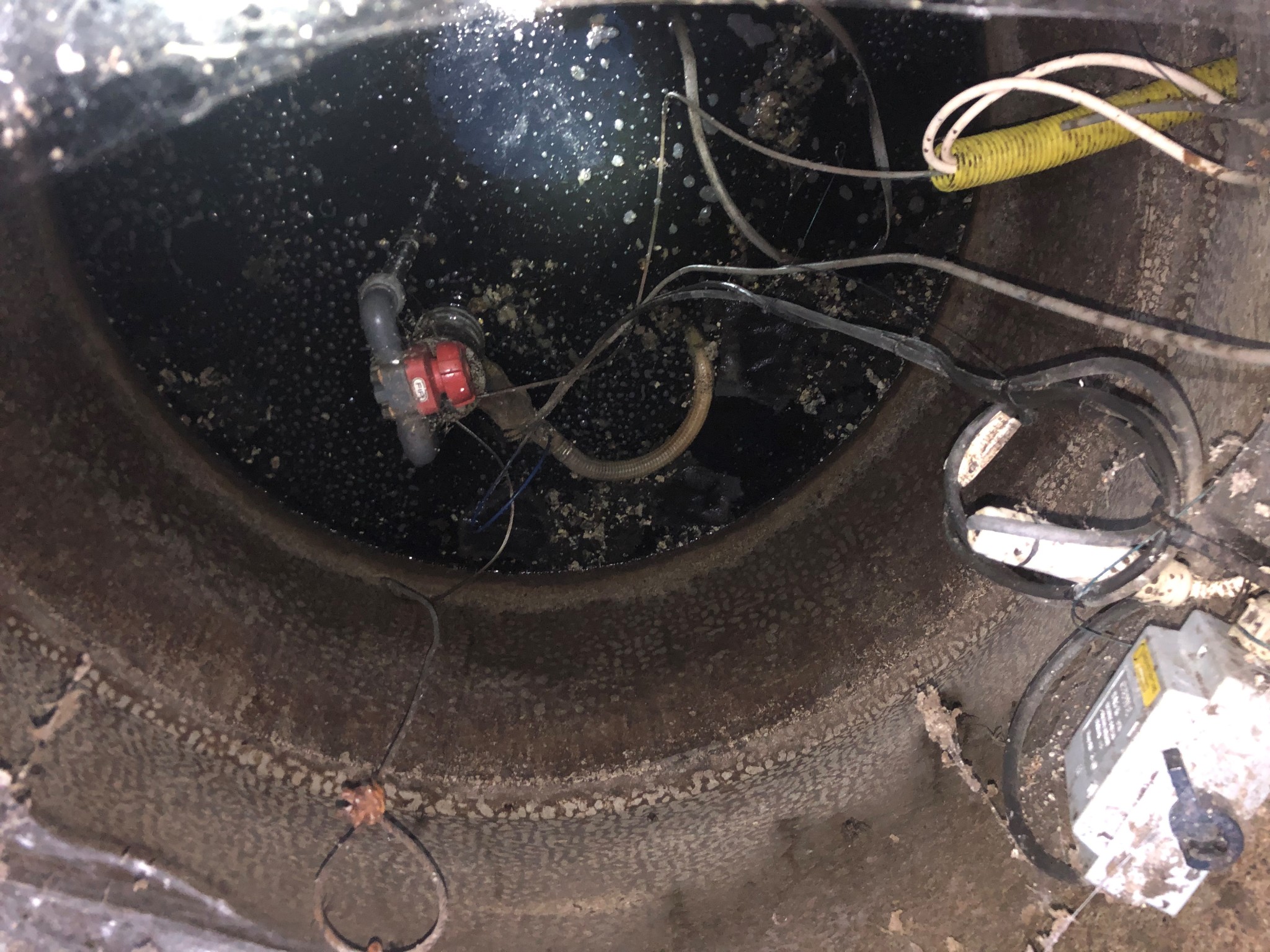

Se bild. Kunde dock konstatera att nivågivaren är kass. Den har gått sönder. Får göra ett nytt försök med medhjälpare på plats. Den väger säkert 30 kg så svår att dra upp med en slajmig vajer.
Tänk om det vore så enkelt
Har nu fått upp hela paketet genom att såga med bågfil/klippa den armerade slangen.
Pumpen är paj men nivågivaren verkar faktiskt fungera bara jag får dit flottören ordentligt.
Frågan är vilken pump ska man ersätta med? Pumpen som sitter där idag är en BQC.
