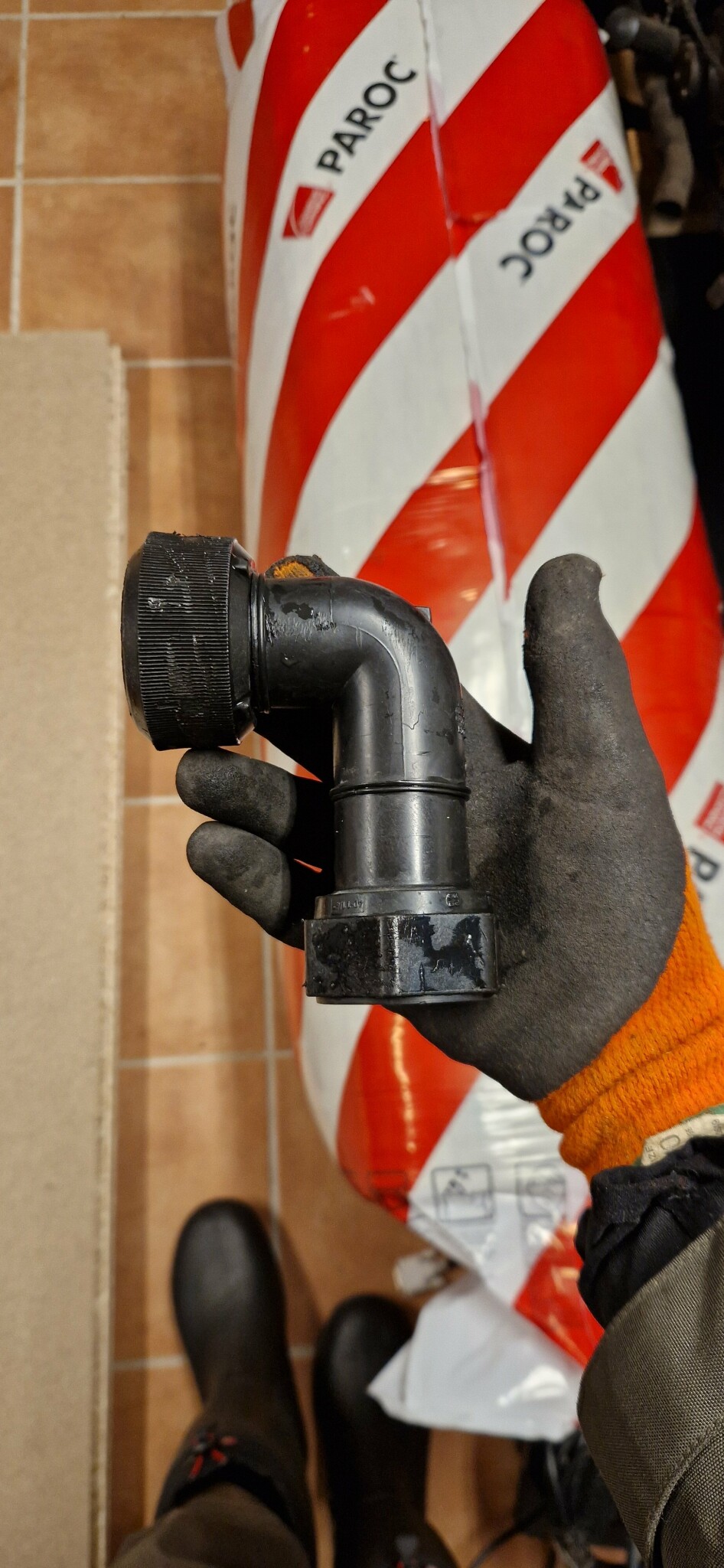

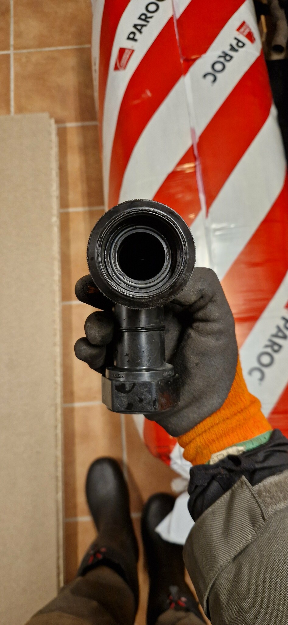

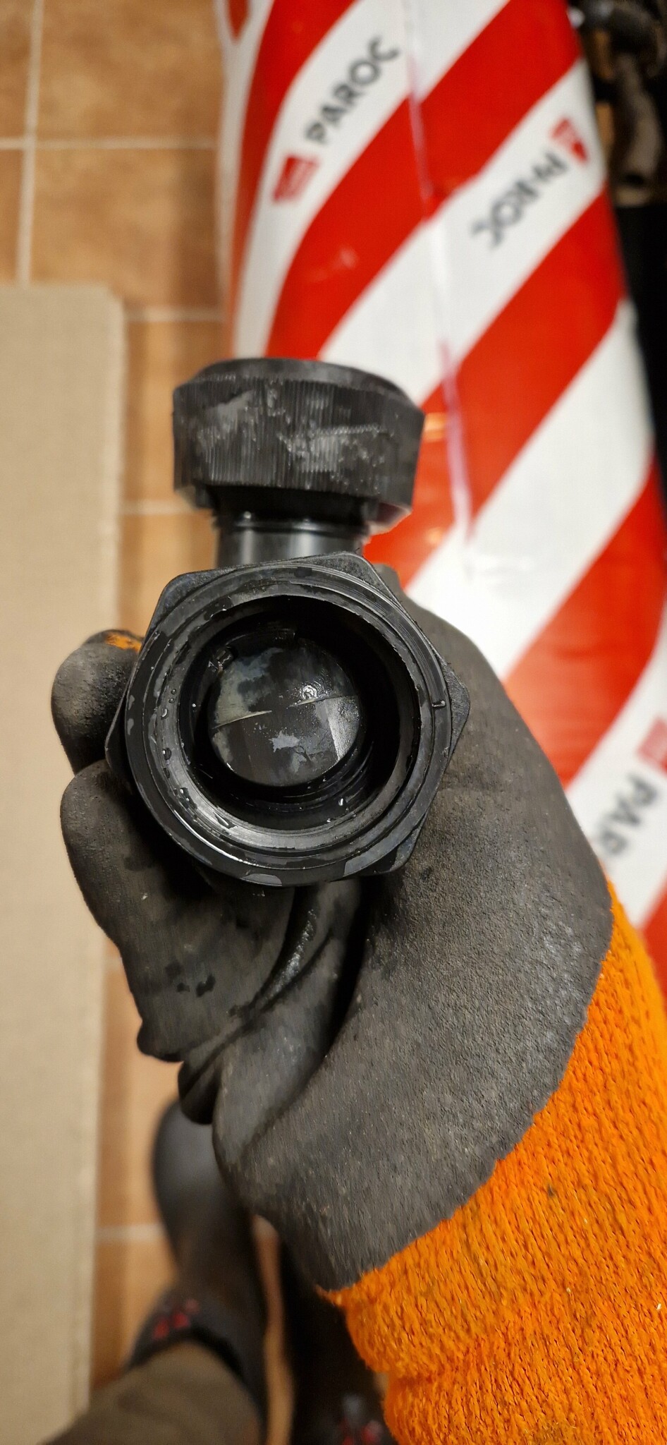

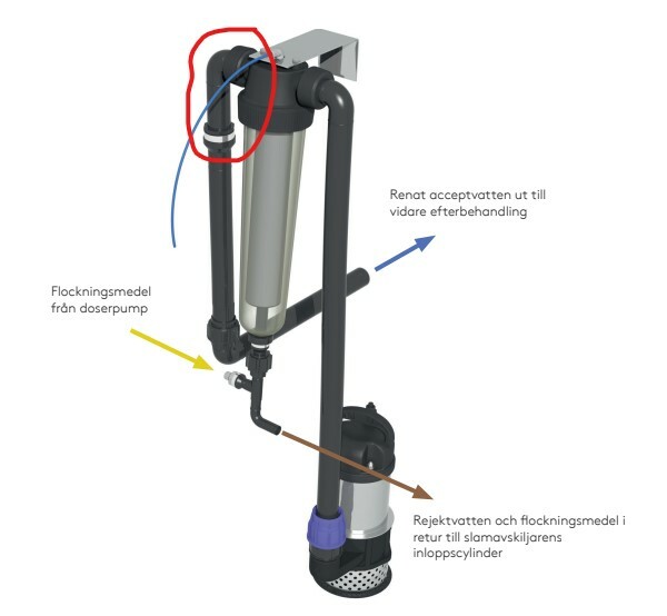

Har i de senaste tre dagarna haft -20 här i Mellansverige vilket har lett till att min Baga Easy G4 1-2HH började lysa rött, det visade sig att det var ett igensatt filter och en ispropp i utloppsböjen till vidare efterbehandling (enligt bild) i markbädden. På denna böj finns det en backventil som jag misstänker är boven i dramat, jag misstänker att denna backventil öppnar när pumpen går, men när pumpen inte går är backventilen stängd vilken gör att det kvarvarande vattnet fryser vilket i sin tur gör att pumpen inte får ut något vatten när den väl kör igen och börjar istället larma.
Har denna backventil någon funktion eller kan man enklast avlägsna den?
