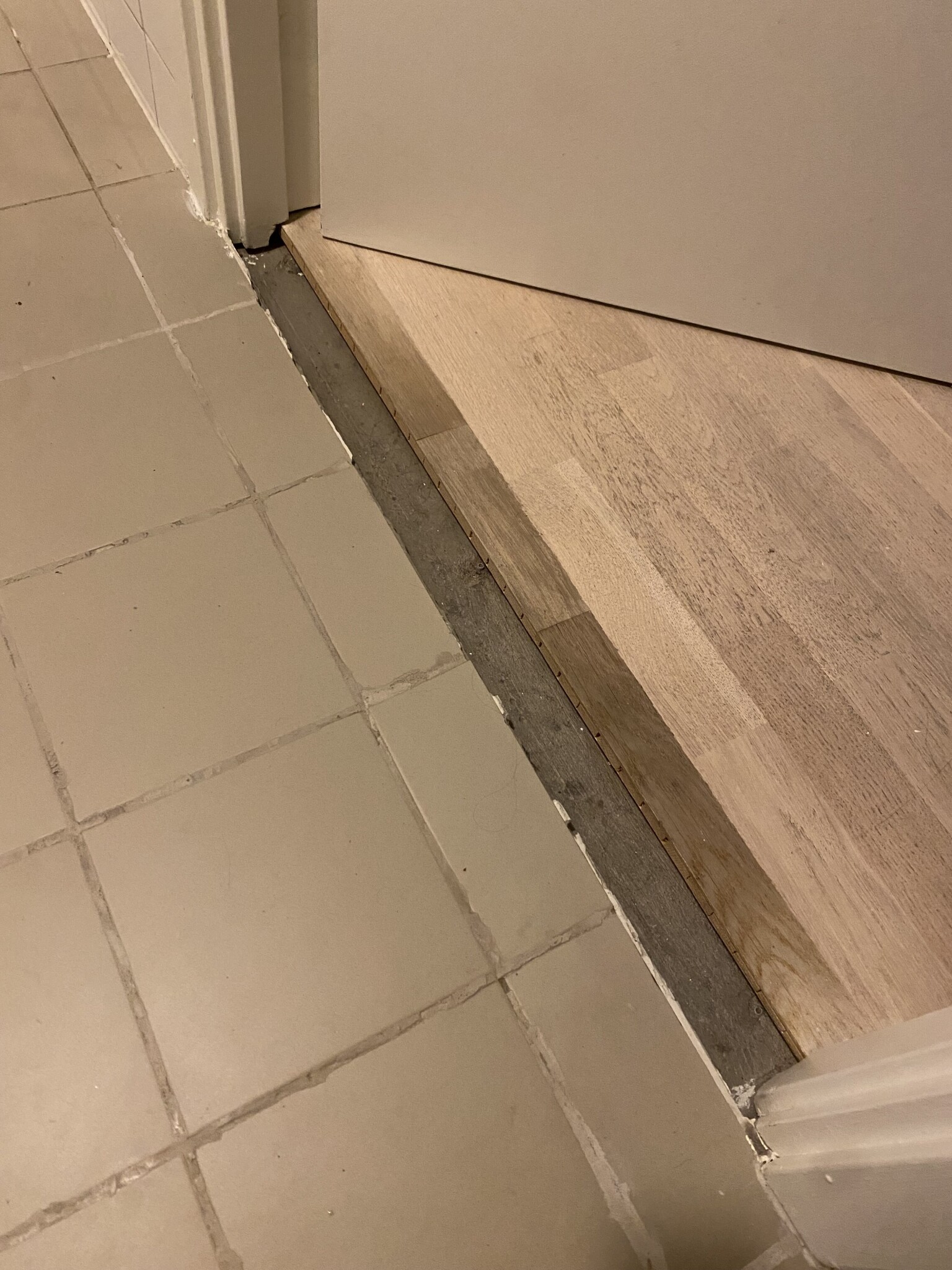

Har ett dilemma, letat efter en badrumströskel som är djupare då med de jag hittat hos tex Bauhaus lämnar en glipa på typ 1cm in mot badrummet. Den när liksom inte över klinkers på golvet.
Skulle behöva 11cm ish.
Någon som har tips?

Bygga en egen? Jag gjorde egna av ek som jag hittade på på något byggvaruhus. Det blev väldigt bra även om finsnickeri inte är min starka sida
Tjena! Men du byggde hela själv? Eller köpte en färdig och byggde på den djupare?
Paul-Staffanstorp
Man får alltid köpa en storlek bredare och längre nu för tiden och bygga om själv så det passar för att fuktskyddets uppvik ska kunna liva väggens insida.
Trösklar finns även till 118mm karmar så det är ett alternativ till att tillverka en från grunden av en bit hyvlad ek.
AndersS
Ska du kapa dörrbladet så att tröskeln täcker hela dörrkarmens tjocklek?
Eller ska tröskeln bara täcka kanten på parketten?
Vad är det för typ av tätskikt under klinkersen?
Hur har du tänkt att få tätskiktet helt upp på kanten på tröskeln?
En plan tröskel samt en bit ekstav som hyvlas till rätt storlek för att passa i hålet mellan klinkersen & parketten, ekstaven limmas fast på undersidan av plana tröskeln.
