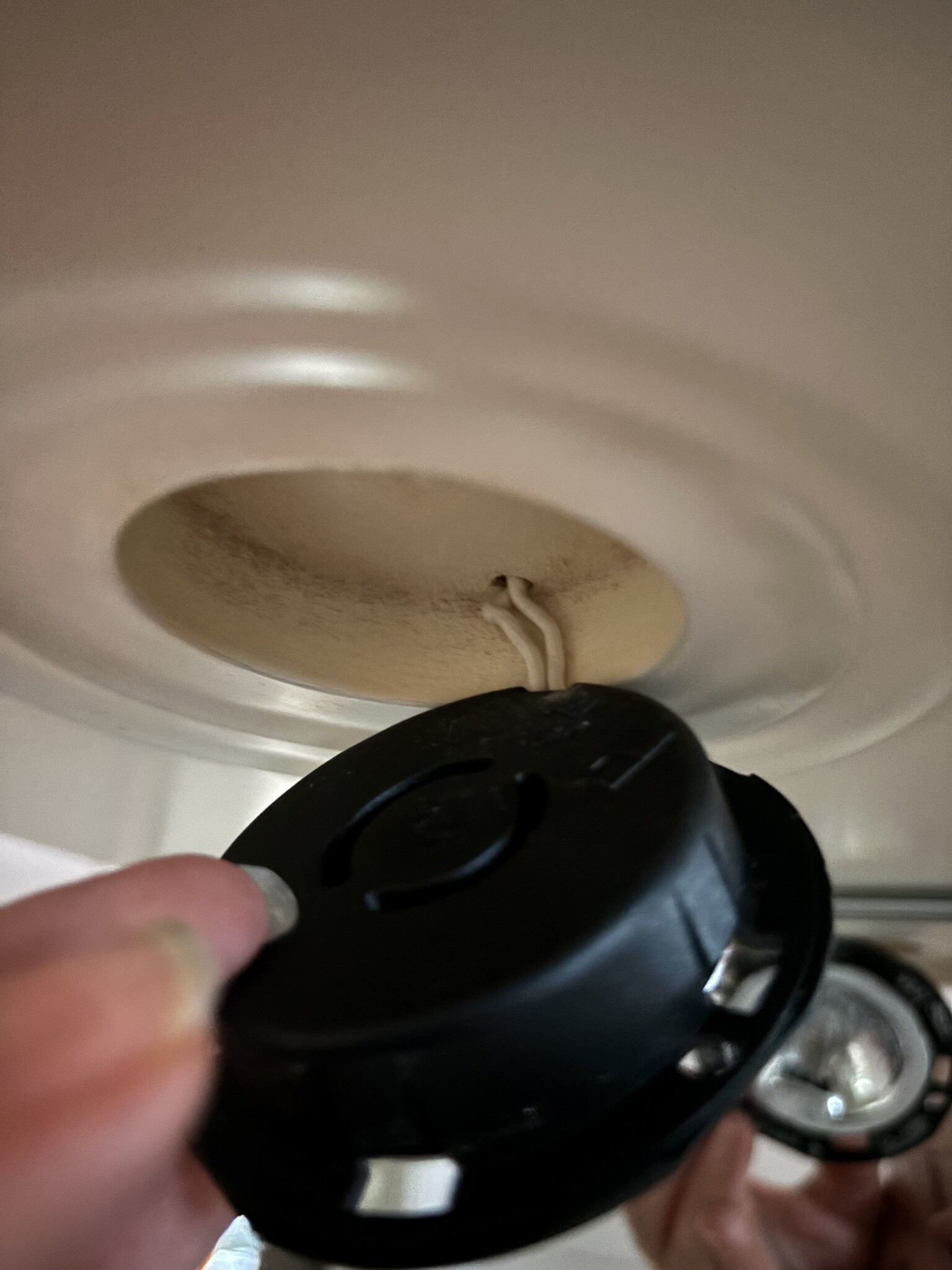

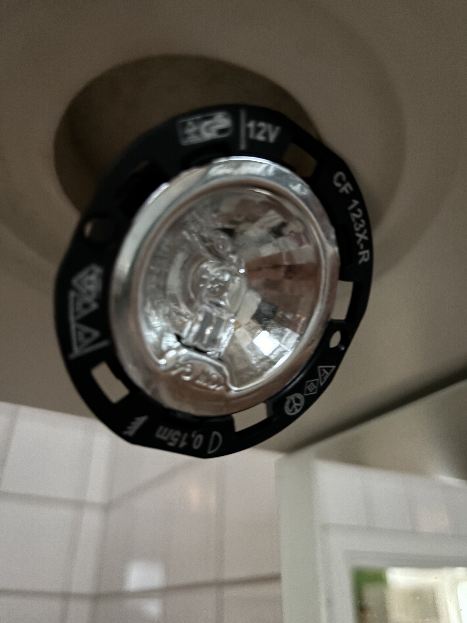

Hej! Behöver verkligen hjälp, nu är det mycket skumt i badrummet pga dessa två lampor i badrumsskåpet gett upp (den andra blinkar svagt).
1. Kan man ersätta dessa nuförtiden?
2. Om man önskat byta hela skåpet, var är bäst att vända sig och vad kan det kosta i arbete?
(Skulle tidigare ersätta plafonder i kökstak och hittade aldrig ens rätt lysrör..)
  • Defekt 12V halogenlampa i badrumsskåp, märkt CF 123X-R. Användare söker ersättningsalternativ eller byte av hela skåpet.

1. Det är vanlig 12 V halogen G4-ljuskällor som sitter i skåpet. I dag byter man dom mot LED-typer. Att de nu inte lyser eller lyser svagt beror säkert på att några av ljuskällorna är defekta eller så är det glapp i dess anslutningsstift. Nätdelen som driver dessa kräver en minimumbelastning (W) för att fungera korrekt. med defekta ljuskällor uppnås inte minimumbelastningen = diverse ljusfenomen.
2. Menar du arbetskostnaden för att någon ska byta ut skåpet? Om ja, så lär det sannolikt gå på 2000-5000 kr. Omöjligt att ge något exakt pris.
Någon lokal elfirma kan säkert fixa montage av ett nytt skåp. Även ex. bauhaus brukar erbjuda montagehjälp mot fast pris för grejor de säljer.
