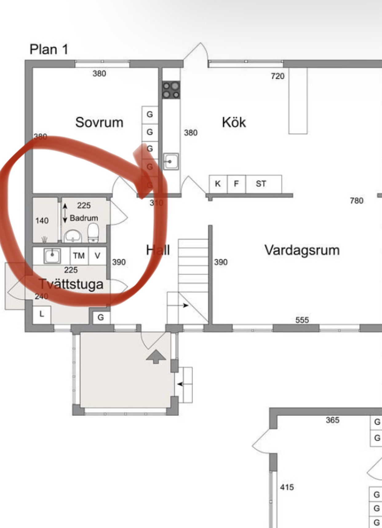

Vi vill renovera om vår badrum och funderar på att byta plats på handfat och wc stol, vad tycker ni innebär det mycket extra arbete/kostnad? Finns det nackdel med det bytet?
tacksam för alla svar:)
  • Ritning av en lägenhetsplan med markerad badrum och tvättstuga där en ändring är föreslagen.

Beror väl på om badrummet står på betong direkt eller om du har ngt bjälklag. Betong måste du bila bort en hel del för att byta medans det är enklare med bjälklag. Försök hitta ngn VVS ritning för huset och se hur allt är draget så kan det vara enklare att veta om det är värt mödan.

den här ritningen finns men vet inte om det kan vara till hjälp,
  • Arkitektonisk ritning av en bostadsplan som visar sovrum, kök, vardagsrum och badrum med mätmarkeringar.

Verkar som att ledningarna är dragna ganska smidigt för ett byte men återigen beror det på om det är direkt i betong eller om det är inrett bjälklag.
Borde inte vara omöjligt att lösa men kolla gärna med en vvs.are på plats för en bättre bedömning.
Det blir mindre öppning till duschen eftersom toaletten skjuter ut mer från väggen än ett handfat.
