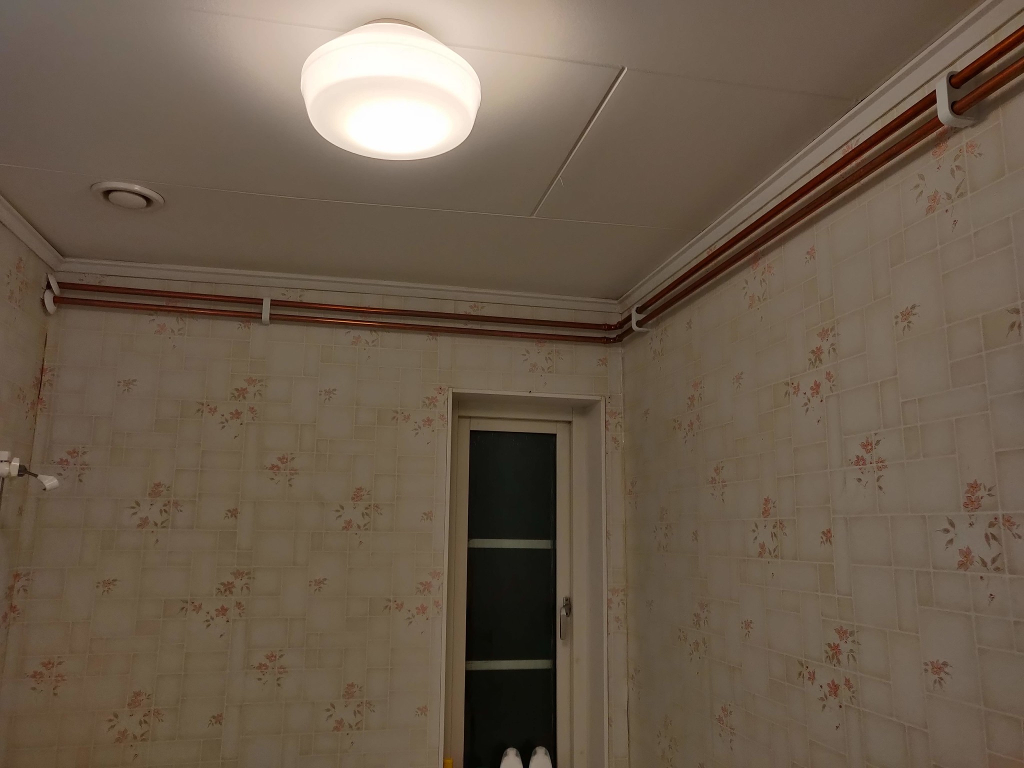

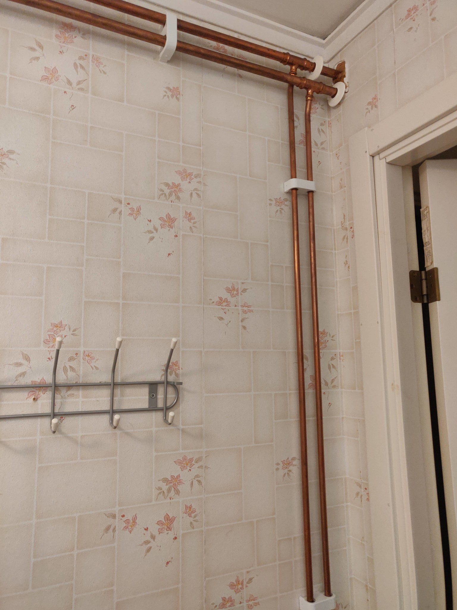

Skära upp lite i taket? Rören (dubbla) löper alltså ca 15 cm från taket längs väggen fastsatta med rörhållare. Ska se om jag kan fixa bilder imorgon. Sen går det ner klenare rör till själva radiatorn som sitter på ena väggen. Det är oklädda, tjocka och troligen rätt dyra kopparrör så att byta ut dem, alltså dra om dem, blir kostsamt och jobbigt. Vet inte om det finns krav för hur nära distanserna ska sitta i förhållande till väggen men jag ska undersöka om det ändå inte går att få in en plyfa där. Sen är troligen den befintliga väggen gjord i 10mm board så jag måste också lägga till 3mm extra för gipset så det handlar om totalt 18mm som den kommer att bygga ut jämfört med idag.
Läste också att i nästa utgåva av BBV som släpps nu och som börjar gälla från årsskiftet är det nya krav på just genomföringar av rör i vägg.
Trodde de kom ner från vinden typ.
Men känns som de måste bort oavsett från där de kommer in i badrummet och att man sen drar nytt därifrån.
Man vill ju sällan ha gammalt kvar som är i vägen vid renoveringen och sen fult när allt annat är nytt.

Jaha. Ja det här är så att säga huvudstammen av hela uppvärmningssystemet så det är inget man kan plocka bort, ens tillfälligt för det går sen vidare till resten av huset.
Det jag möjligen var inne på var att bygga in rören i ett litet schakt, då blir dom rätt osynliga men det går inte att göra till rören som är nerdragna till radiatorn, dom måste ju få vara synliga. Möjligen kan man måla dem. Finns olika åsikter om synliga kopparrör har jag förstått, vissa tycker det är snyggt och charmigt och att dom inte ska målas.
Tror ändå det går att mecka in såväl en plyfa som en gipsskiva under rören utan att plocka bort dem. Oavsett om jag gör ett schakt. Men rören kommer ändå att komma 18mm närmare väggen än idag och det hoppas jag inte är ett problem gällande dom normer som finns.

Så här ser det ut så jo, nog går det att flytta ut rören lite så att man får in nåt som bygger lite.

Som jag ser det med dina rör så kommer de från utrymmet utanför badrummet och försörjer en radiator i badrummet för att sen försvinna in i ett annat rum... korrekt ?
Personligen så hade jag ju velat ha bort de rören från badrummet alla dagar i veckan, men det är ju jag det.
Om du nu ska ha kvar radiator i badrummet vilket det verkar som.
Kan du då inte dra ner rör till det utanför badrummet och gå in genom väggen sidan om dörrkarmen istället...?
Stammen kanske också skulle kunna läggas utanför badrummet över dörren och in till det andra utrymmet den vägen istället och vips slipper du alltihop genom badrummet.
Bara en tanke...
Bara en tanke...

Nja, det ser ut så i hela huset - inte bara i detta badrum - så det skulle vara ett gigantiskt projekt att försöka dölja, dra om eller bygga in alla synliga rör till samtliga radiatorer, det är nog bara att tugga i sig att dom existerar.
Skälet till att det ser ut så är att den vattenburna uppvärmningen är monterad ca 15 år efter husets uppförande och det blev nog för omständligt (läs: dyrt) att göra på annat sätt. I vissa rum har man målat rören men många är orörda. I ett torrt utrymme gör detta kanske mindre men rör som sitter i fuktiga utrymmen brukar bli rätt missfärgade med tiden, därav min tanke på ett schakt.
Finns det någon anledning att ha kvar elementet i badrummet, då du ska ha golvvärme?
Hade personligen skrotat det. Och gjort antingen som du säger, byggt in rören i en slits. Vilket väl är halvt ok med dolda skarvar när det gäller värmesystem, eller helst gått upp i vind med värmen och inte haft några rörgenomföringar alls i badrummet. Det borde inte vara något jätteprojekt om du har vind ovanför?
