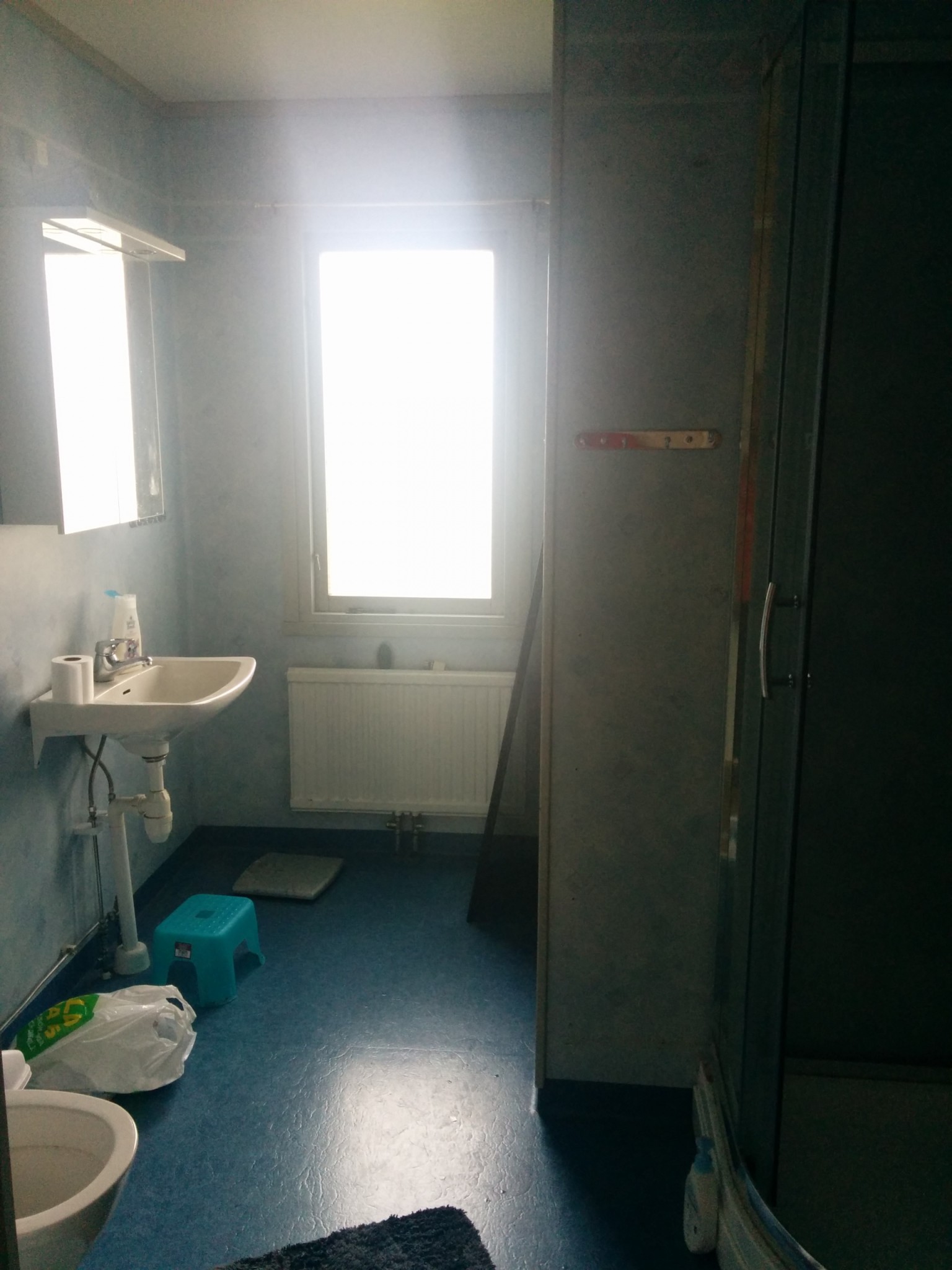

Utgångsläget:

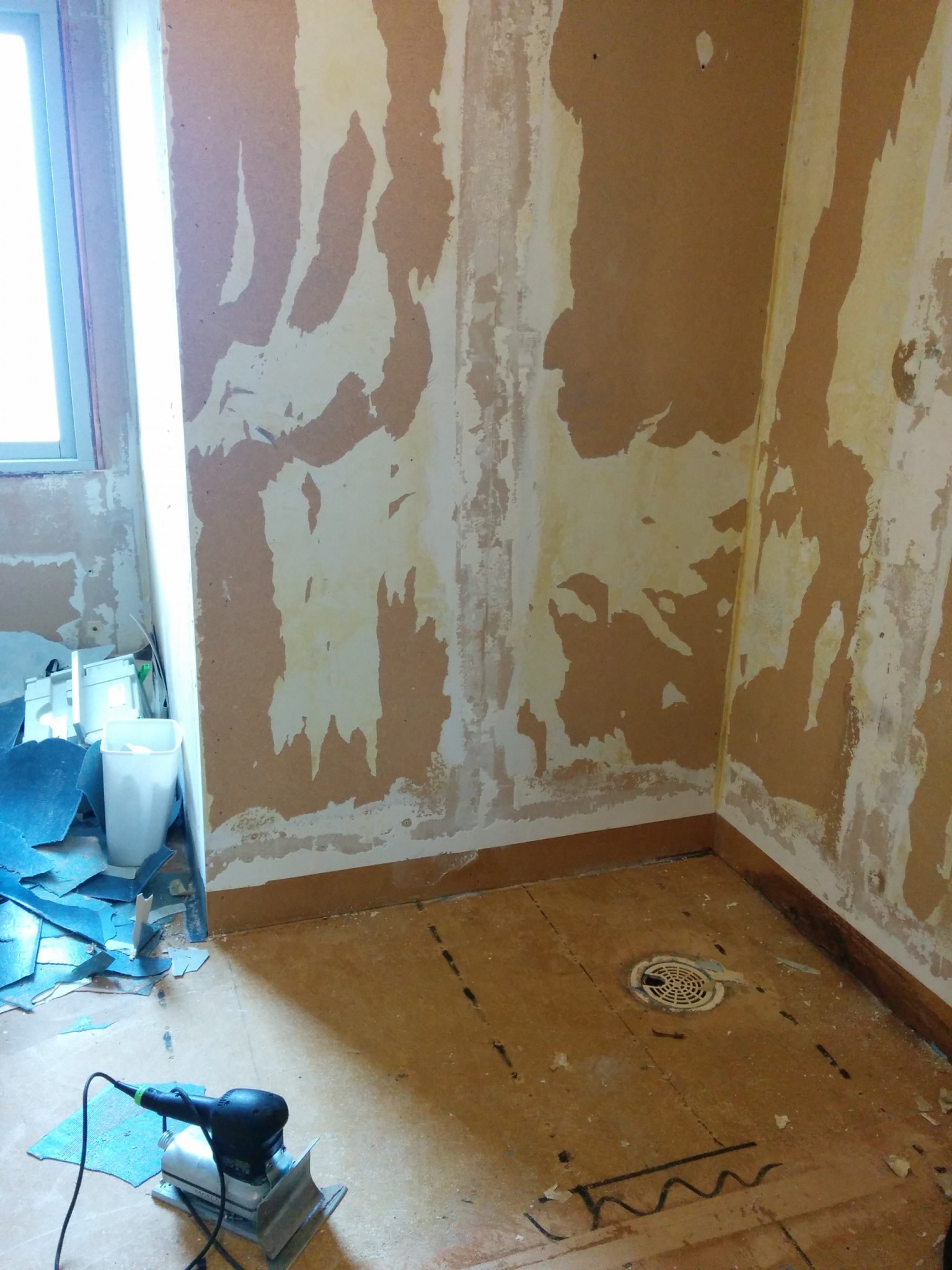

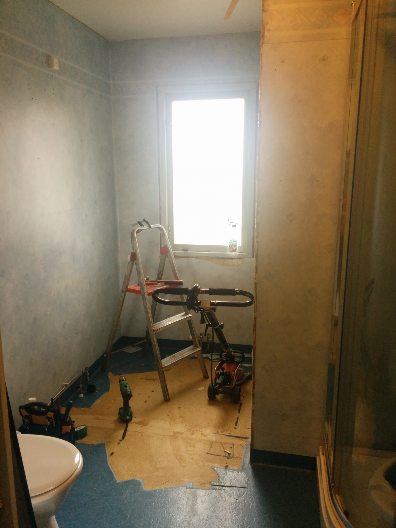

Börjar riva lite matta, försökte för hand men gav genast upp och hyrde två modeller av mattstrippers:
Som det ser ut just nu, i princip klart, bara lite målning av fönstret kvar och sedan invänta hantverkarna:
För att vara 32 år gammalt så var det förvånansvärt torrt och fräscht, men det kändes ändå som det var i grevens tid att denna renovering blev av.

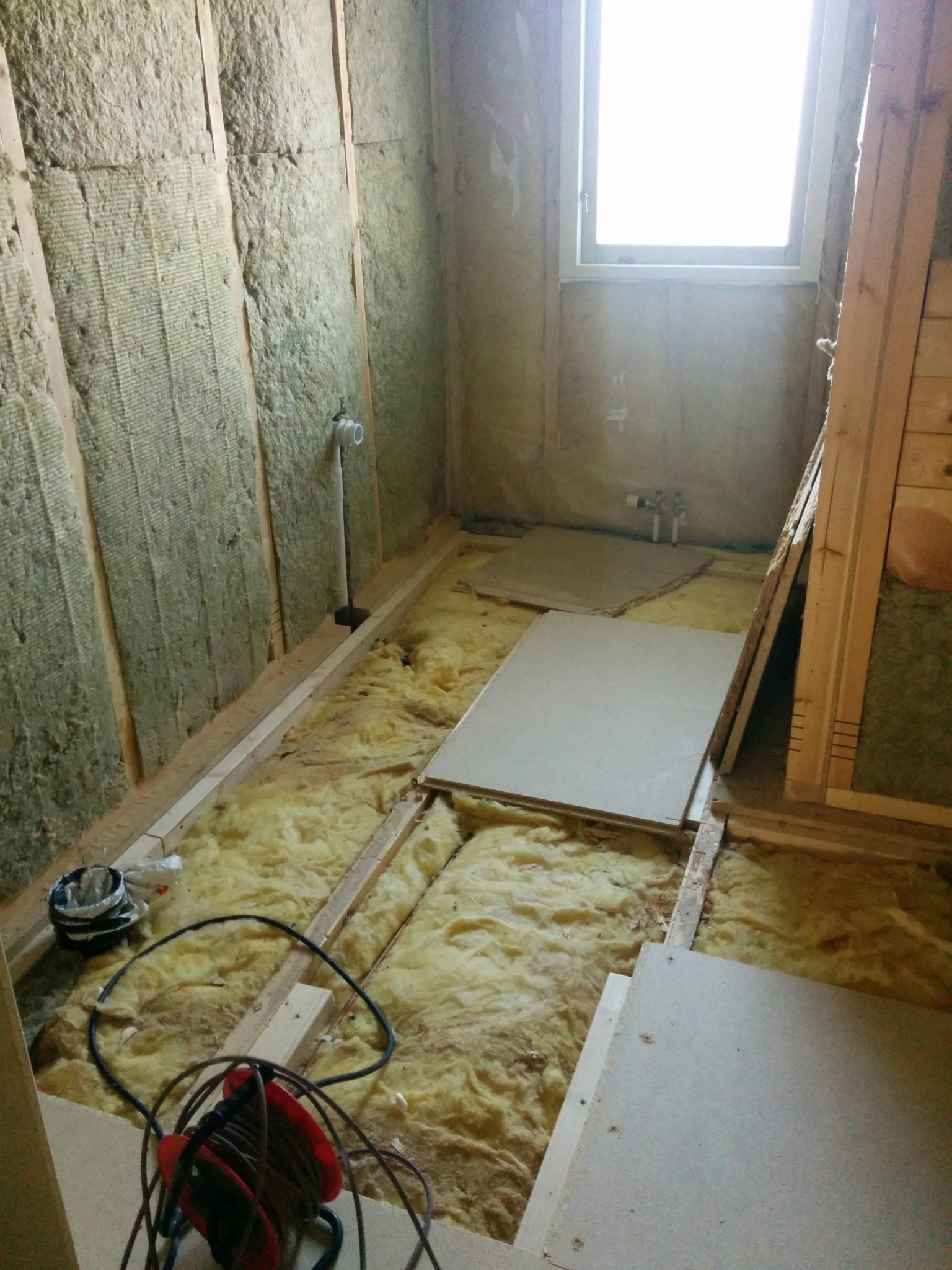

Givetvis byts brunnen! Samt att hela golvet fallspacklas. Idag är det lite si och så med fallet.

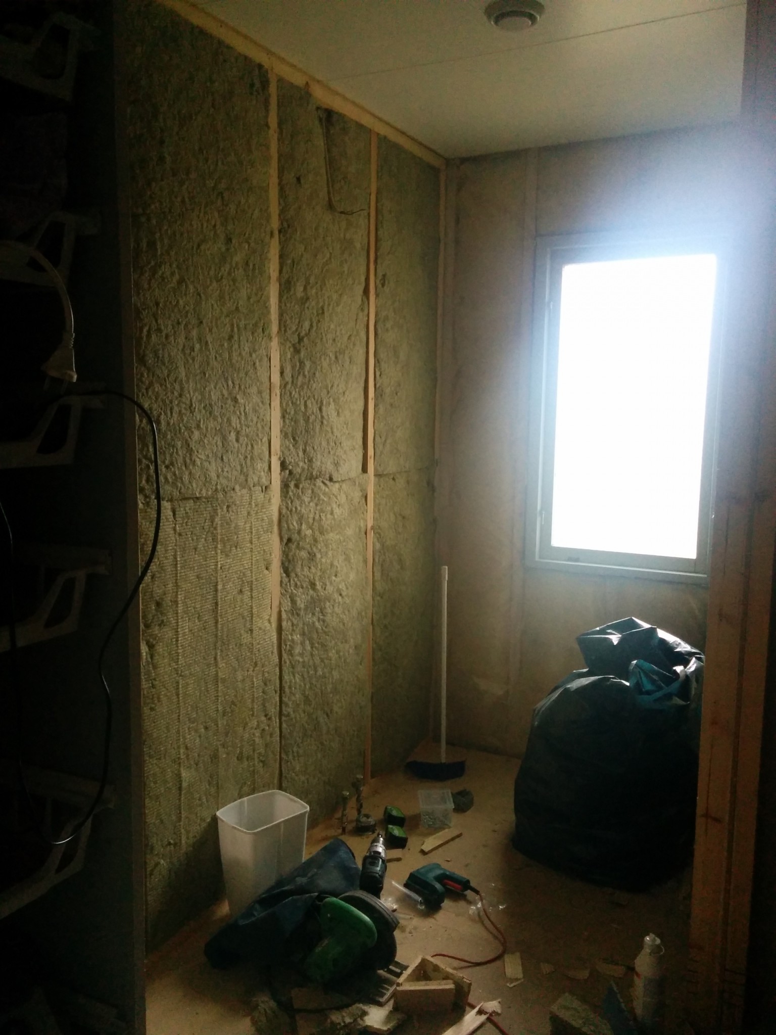

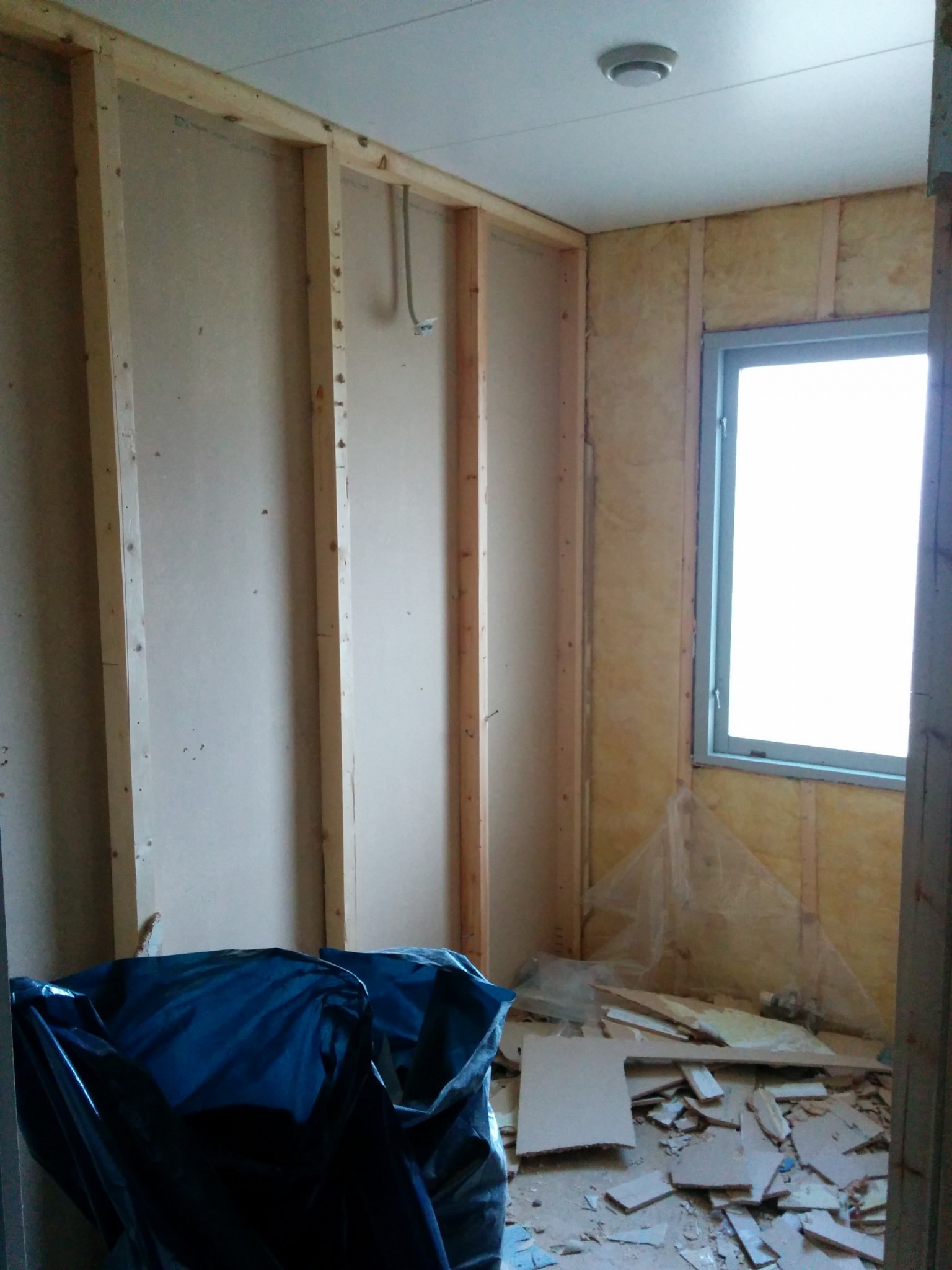

Det blev lite mer jobb då jag idag beslutade mig för att vi ska ha en riktig våtrumsvägg. Nuvarande beklädnad är spånskiva som det var tänkt att gipsa över.
Med tanke på hur rangliga väggarna känns och att det saknas isolering i dem idag så sliter jag bort spånskivorna och stoppar i isolering innan snickarna får ta över.

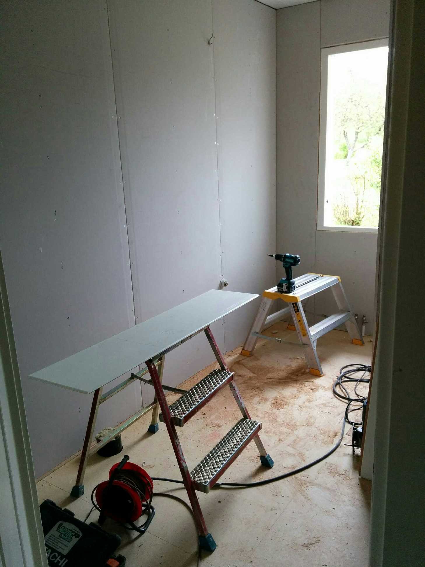

Vad har du för regelavstånd i väggarna? Är det 600 kan detta bidra till rangligheten, styva upp det till c/c 300? Så passar dessutom 900-skivor, vilket absolut är att föredra ur arbetsmiljöperspektiv att jobba med.

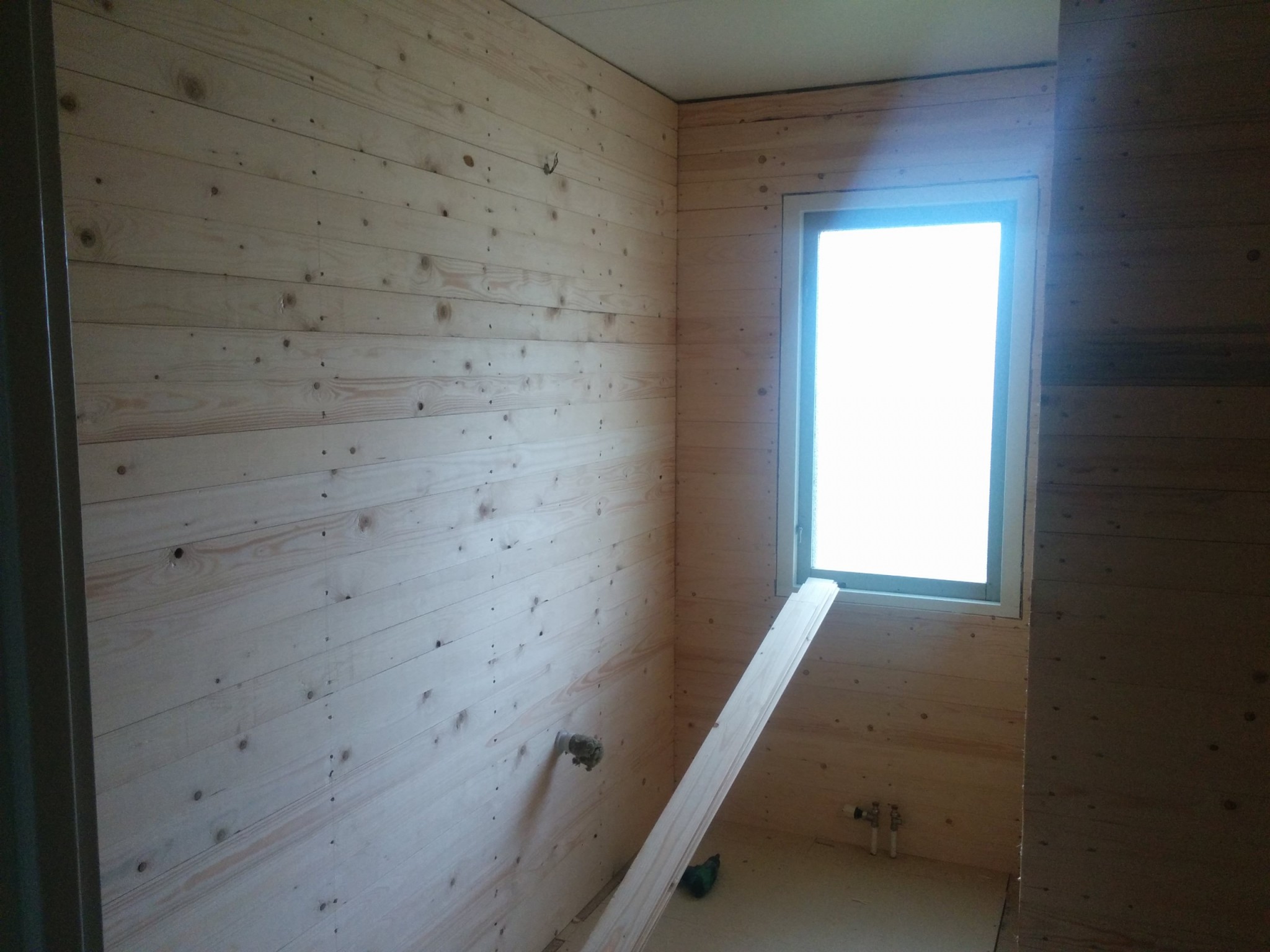

Det blir råspont, sedan vanlig kartonggips utanpå, vilket är ok med plastmatta som tätskikt.
Nu snart har jag gjort mitt här, på måndag kommer hantverkarna. Återstår att riva bort den gamla garderoben och isolera lite.

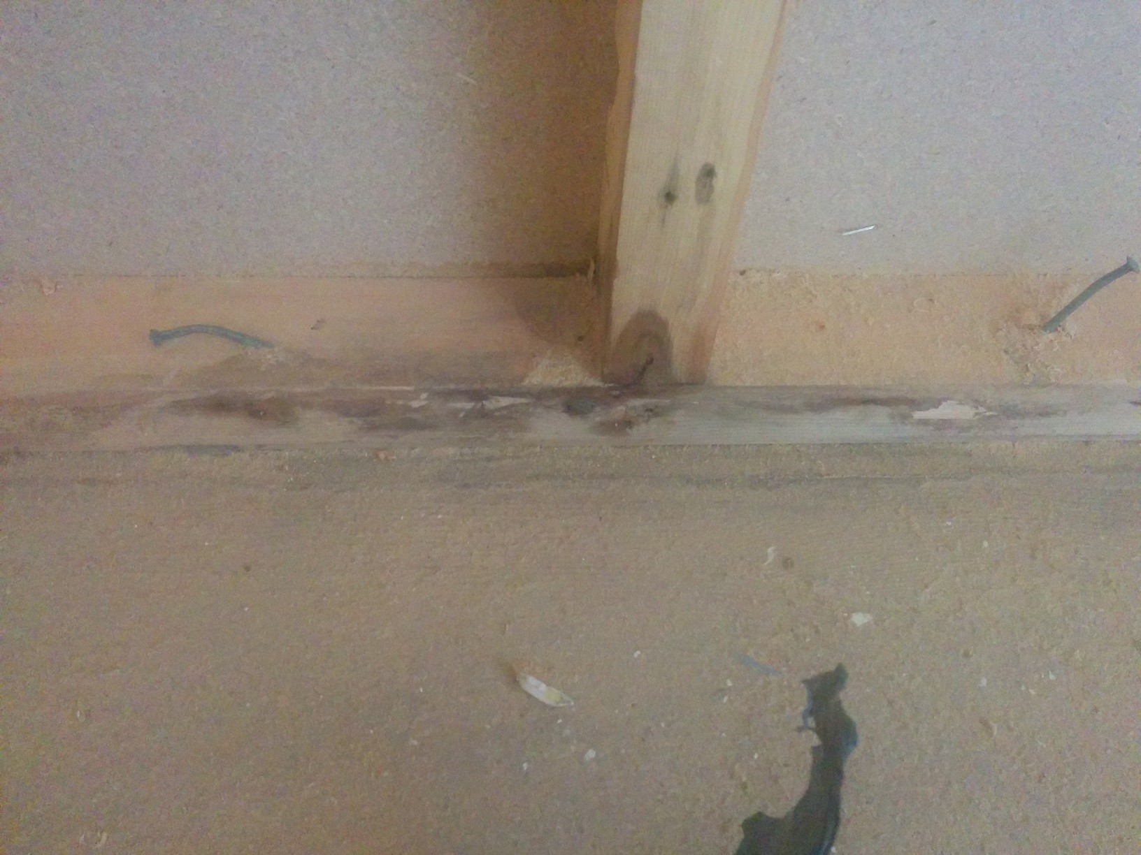

Hittade lite rester av ett gammalt vattenläckage i duschhörnan, virket är kärnfriskt innanför den mörka missfärgningen, så detta har nog haft många år på sig att torka och varit väldigt begränsat.
Förra ägarna av huset stod i badkaret och duschade, och vi har haft en kabin de senaste åren.
Angående råspont, det är vad byggföretaget som kommer och gör jobbet brukar montera, vet inte om det är bättre eller sämre än plyfa/osb...
Råspont är billigare än tjock K-plyfa och med hantverkarens spikpistol så går jobbet snabbt också. Men det är min uppfattning, inte TS's
