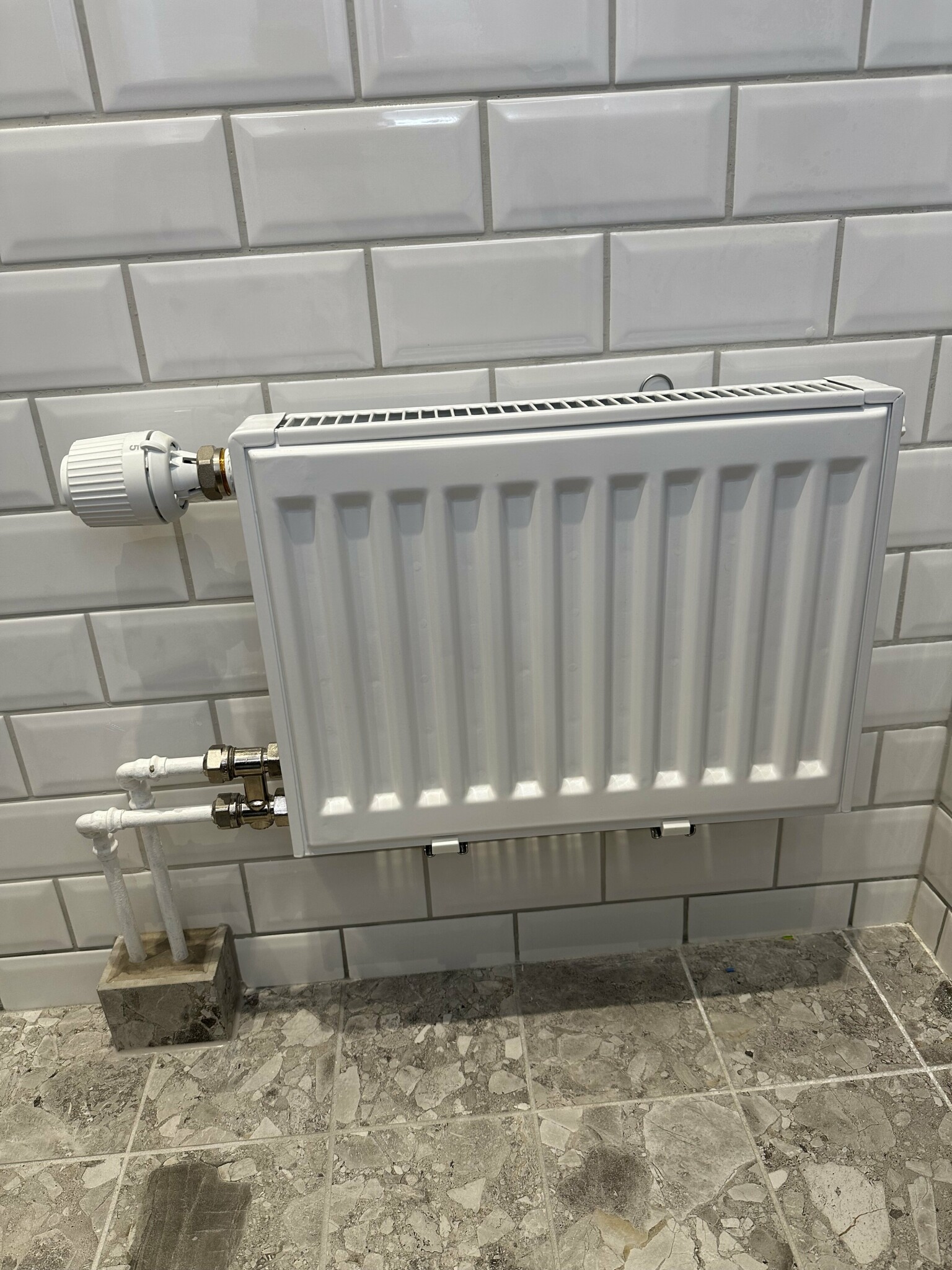

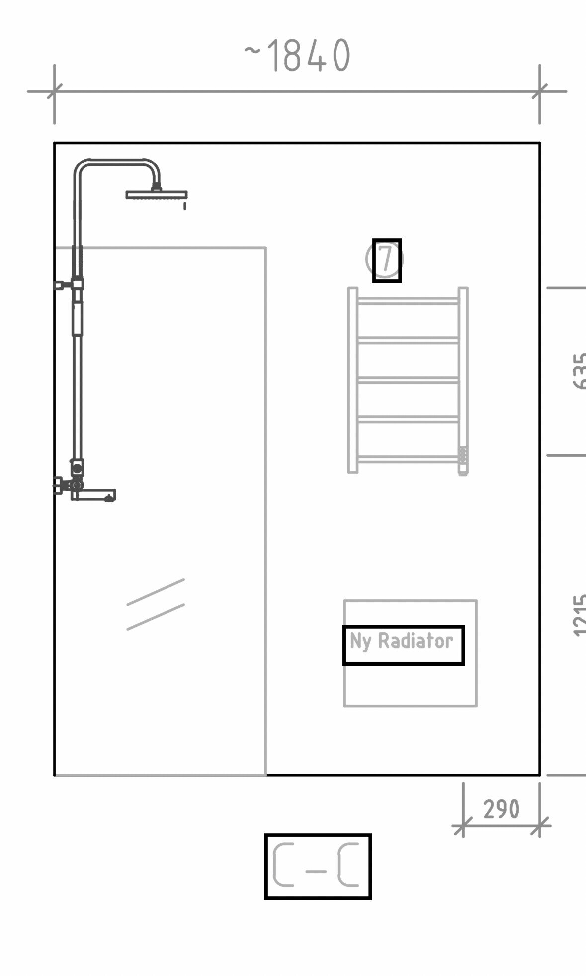

En vecka innan badrummet skulle stå klart besökte jag och såg att radiatorn inte var placerad helt enligt ritningarna och jag är inte nöjd med hur dom har monterat den.
Jag skrev till entreprenören direkt och bifogade även bilder och bad dom kontakta mig snarast. Detta är nu två veckor sedan och jag har inte hört ett ljud.
På ritningarna stod det att det skulle vara 290mm mellan vägg och radiatorn, i verkligheten är det 130mm.

Hade dom monterat radiatorn efter ritning hade den varit centrerad med handdukstorken som är ovanför.Cruzze skrev:
Det finns utrymme till vänster.
Det är detta jag inte vet och därför jag vänder mig till detta forum för råd.
Varför dom har monterat som dom har gjort har jag ingen aning.
Är det någon som förstår varför dom har byggt den där klossen, den är fruktansvärt ful.
Som yrkesverksam i annan bransch än ett hantverkarskrå så häpnar man över hur man nästan systematiskt bara skiter i skrivna instruktioner. I detta fall kan det ju vara så att det råkade krocka med en golvbjälke om man skulle flyttat rören 16 cm åt vänster (dina plattor är väl 20 cm breda och golvbjälkarna brukar ligga på c/c-avstånd 30 i badrum) och då slår lättjan och autopiloten till.Ingrid-k skrev:

Personligen skulle jag tyvärr låta det vara såhär. Alternativet är antingen att de flyttar radiatorn och måste böja rören först åt vänster och sedan åt höger eller att de måste bryta upp allt och göra om göra rätt och man vill knappast ha en sur och kränkt hantverkare som förmodligen gör mer fel andra gången.
Eftersom de gjort fel bör du kolla om det går att få nedsatt pris.
Är det värme i handukstorken? Går det att flytta den så det linjerar med radiatorn för jag antar att det är den helt uppenbara detaljen (för oss som inte är hantverkare) du vill åt, näst efter att allt skulle varit centrerat på väggen förstås?
Av ren nyfikenhet, vad är den där halvcirkeln som sticker upp ovanför radiatorn?
”Klossen” är där för att med dagens regler får inte rören mynna upp i golvets tätskikt.Ingrid-k skrev:

Ser ut som en thermopanel v4, den har kopplingar även under.
Men är det att du vill ha den centrerad så kanske inte det hjälper för det kan vara så att ingångarna under inte matchar och kommer upp fel, eller att det är fel cc. Då blir det problem att få plats med kopplingar och vinklar. Det är inte alltid det går att trolla med knäna.

Ren tekniskt, så har jag för mig att dte finns radiatorer med tillhörnade koppel som kommer in från baksidan, helt dolt. Då borde det gå att flytta radiatorn godtyckligt i sidled. möjligen måste den ut en bit från väggen för att få plats med rören.
