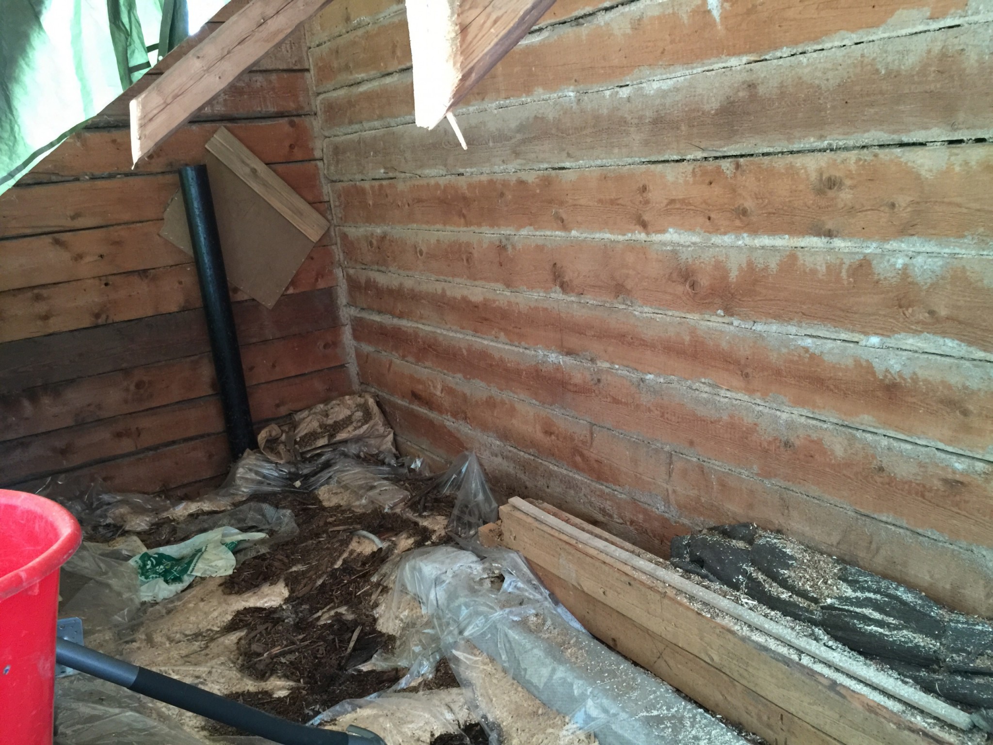

Jag håller på att bygga om övervåningen. Tidigare gick avloppsluftning ut via kallvinden upp genom taket medans badrumsfläkten var dragen in i murstocken. Nu ska jag ta bort kallvinden och vill helst inte dra badrumsfläkten genom halva huset in i murstocken.
Vad gäller för badrumsfläkt och avluftningsrör? Kan jag koppla ihop dom? Måste dom gå genom taket eller kan jag dra ut det genom fasadväggen?

Normalt genom tak.
Fungerar nog genom vägg också, men eftersom det handlar om fuktig luft kan det möjligen bli fuktskador på vägg och takutsprång?
Det går även bra genom väggen. Har för mig att det finns speciella ventiler man monterar på yttervägg. Antingen med en plåt runt eller att dom får sticka ut något från fasad. Kolla med ditt byggvaruhus.
