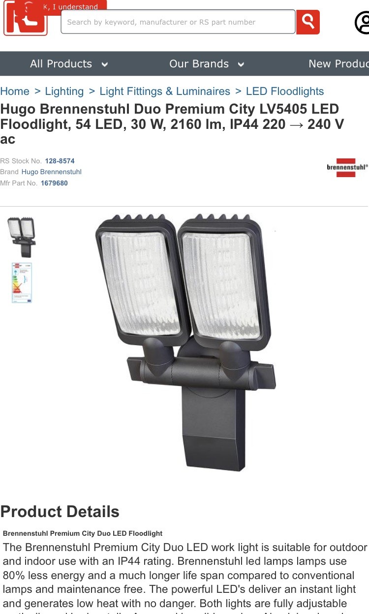

Kan jag montera Artikel nr.: 1679680 i mitt badrum på golv, vägg och tak?
Mvh Lennart

Eftersom det går att sätta i en (50W) halogenlampa i den så måste den ha en potta runt/över sig som säkerställe att det finns tillräckligt med luft runt omkring.
Googlade på artikelnummer och fick upp armaturen nedan :) Det går väl bra men det räcker nog med en. Snubbelrisk om den monteras på golvet.
Hugo Brennenstuhl Duo Premium City LV5405 LED-projektör med dubbla ljuskällor mot grå bakgrund, IP44-klassad.

Alldeles oavsett att artikelnummer inte betyder så mycket om man inte vet vilket företag som använder numret. Så är ett badrum inte entydigt.
På olika placeringar i badrummet får man ha lite olika klass av armaturer. Sitter den tillräckligt högt över golvet så kan du i princip sätta samma lampa som i vardagsrummet, ex. en kristallkrona.
Vill du ha den i golvet i duschen så är det inorncip batteridriven ficklampa som gäller (lite överdrivet).
Överhuvudtaget är det knepigt med lampor infällda i golv i badrum, inte nödvändigtvis av elsäkerhetsskäl, utan för att uppfylla kraven på tätskiktet. Det får i princip vara en armatur som ör så tunn att den helt kan fällas in i en klinkerplatta.

Spotten kräver en inbyggnadsdjup på 10 cm och det kan ju vara lite opraktiskt i golv och väggar, de blir väldigt tjocka.
Men SLV skriver att det är en inbyggnadsarmatur för tak: [länk]
TACK SÅ MYCKET FÖR SVARET. DET SPARADE MYCKET BESVÄR DÅ JAG INTE TÄNKT PÅ VILKET DJUP DEN KRÄVDE.
