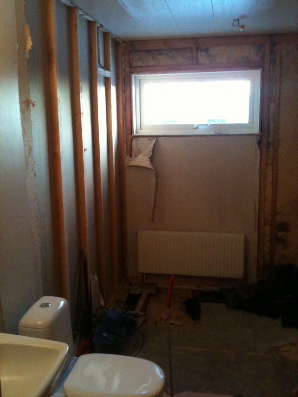

Ja då har jag börjat riva mitt badrum i mitt hus som är byggt 1971 i ett sk miljonprogram, snabbt skulle det byggas.

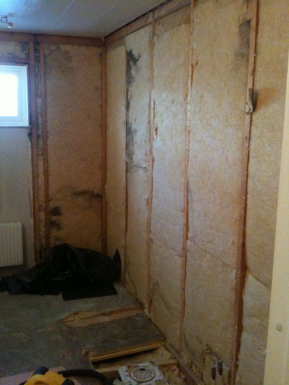

Som ni ser på bilderna är ytterväggen reglat i cc 60 med en 120x38 där har vi isolering, afaboard sen panel. på innerväggen är det reglat med 45x45 och cc 40 och gips.
Nu ska vi flytta på toan samt tvättstället till andra sidan och dra nya golvbrunnar till duschen och badkaret. Elementet kommer att bli en handdukstork när det blir klart.
Det satt en våtrumsmatta på väggar och golv och vi kommer att sätta in en ny våtrumsmatta när allt är klart.
Hur hade ni gjort väggarna? med vilka skivor tjocklek? för att få det godkänt enligt gvk? Ska jag regla upp mer?
