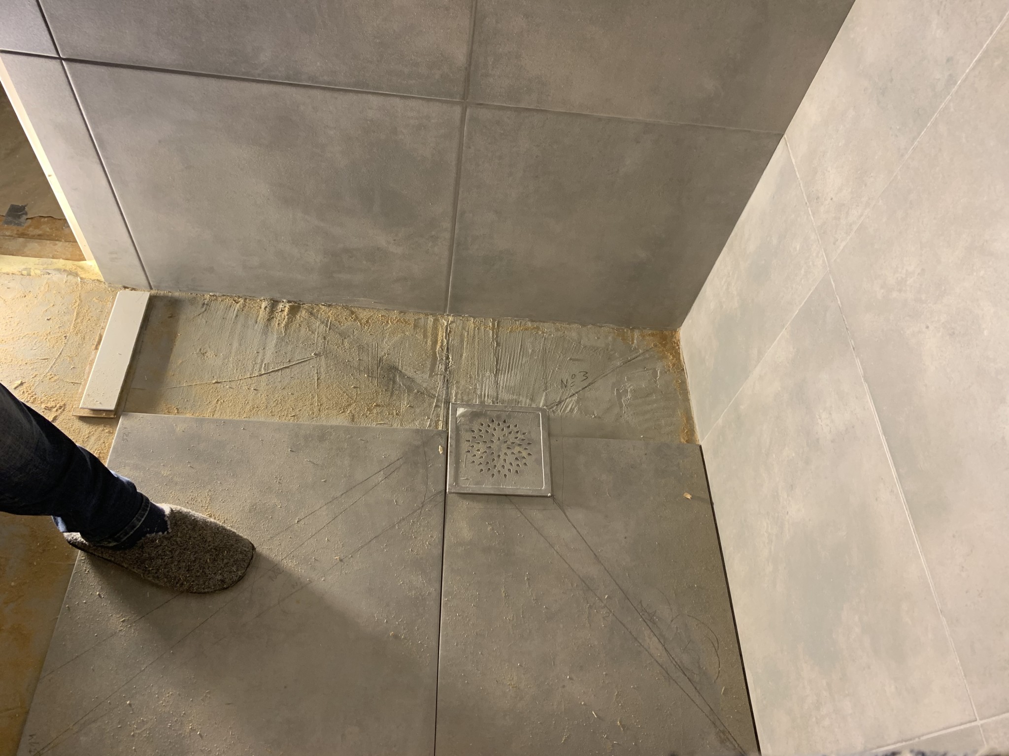

Vi har en hantverkare som fixar vår toalett. Vi blev ej nöjda med golvet. Så han tog upp golvet och påstår att tätskiktet inte är förstört. Nu ligger det två plattor (som inte sitter fast) endast för att se hur vi ska få till lutningen. Men vi börjar bli osäkra på hela jobbet..
Vi behöver råd med hur vi ska gå vidare. Se bild.
  • Delvis upptaget badrumsgolv med lösa plattor och synligt tätskikt vid en avloppsränna, fot i bild.

På tok för stora plattor för att få till fallet, även om ni gör en kuvärtkapning! Plattsättaren borde avrådit så stora plattor från början...
Skaffa 10 x 10 plattor som matchar övriga plattor.
Sen ligger duschen väldigt nära dörren, så det är ännu viktigare med bra fall!
Tätskiktet bör klarat sig, men alltid en risk när man tar upp plattor.
