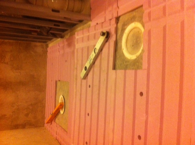

1cm Isolecta ska enligt deras hemsida ge ca 20% besparing. Med tanke på kostnaden så är det nog svårt att få tillbaka det på elräkningen. Min hantverkare tog 6000 extra efter rot för att lägga in det på 14m2, nu vet jag ju inte riktigt hur mycket golvet kommer att dra men innan jag lagt ner 30k i el bara på värmegolvet har det nog gått många år... Men jag la in det ändå, skrämd som jag var av denna mytiska omvända fuktvandringen vill jag inte ha för mycket värme som går nedåt.

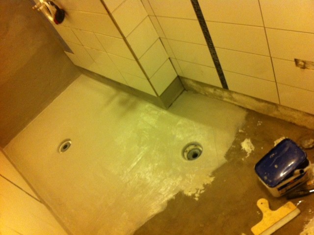

La Ebeco Cable Board , tätskikt mot putsade innerväggar, dushzon och runt brunnar.
Nu skall jag snart starta upp det och börja duscha på det hela skall bli spännade och se om det håller
