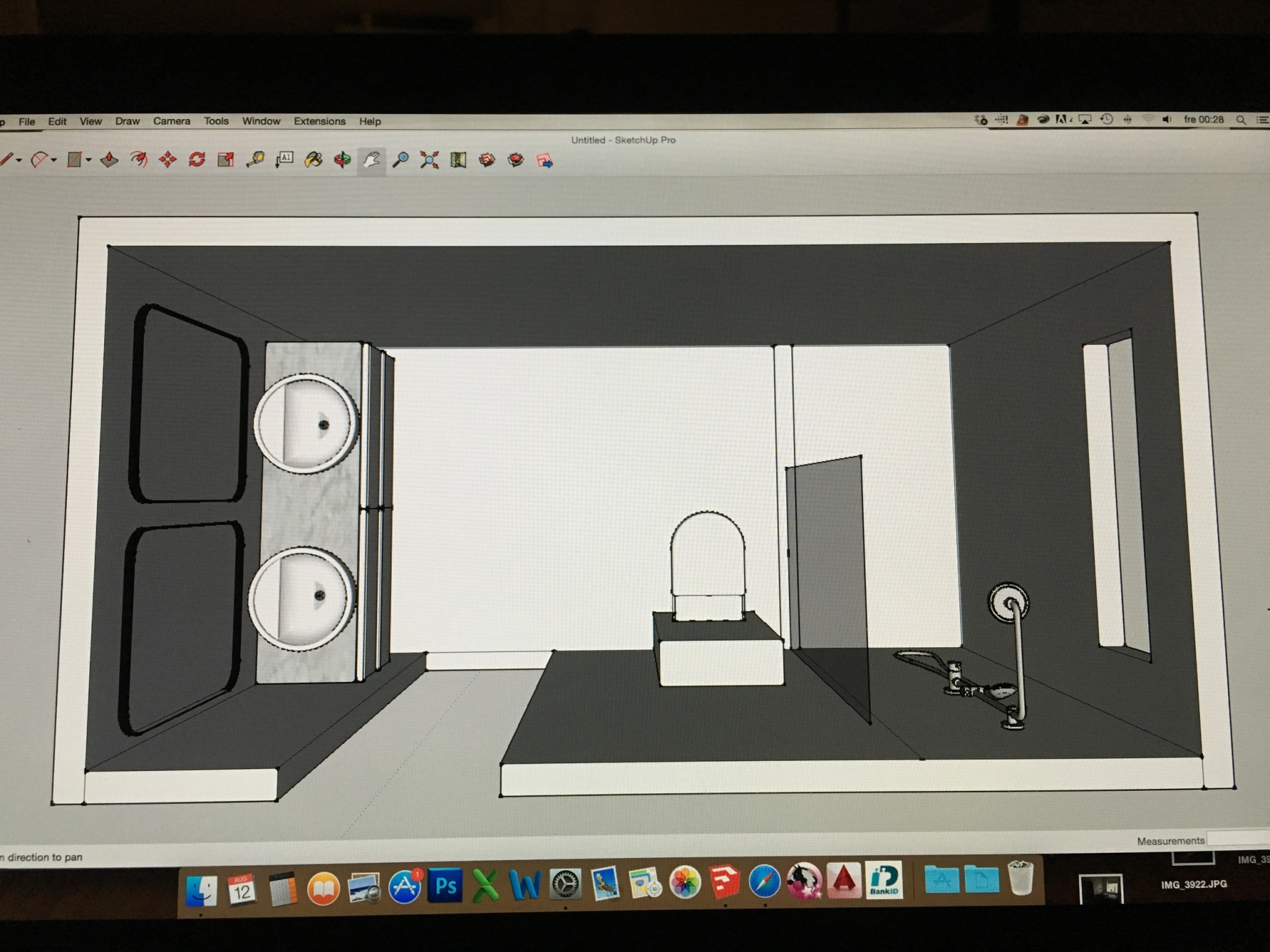

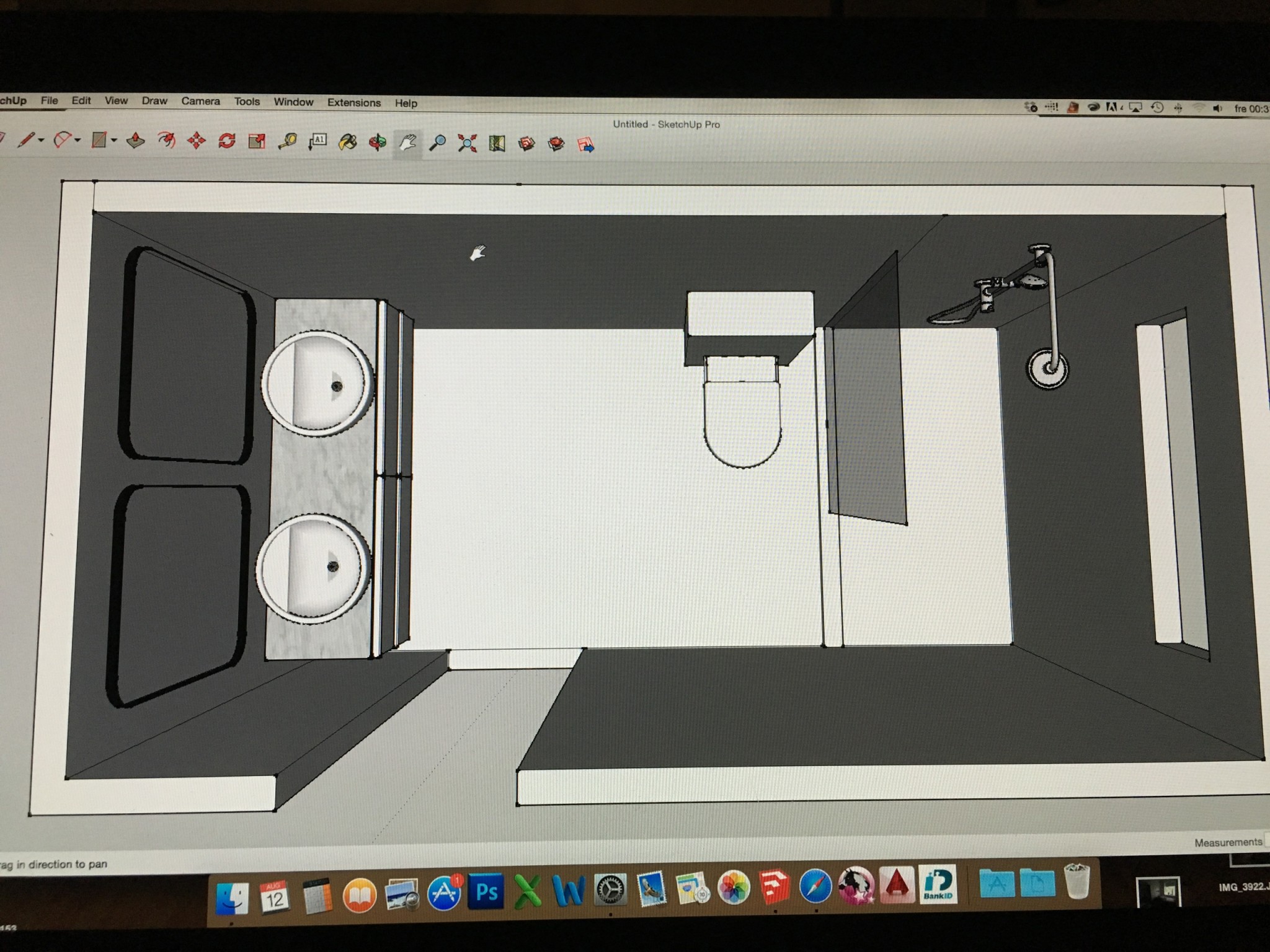

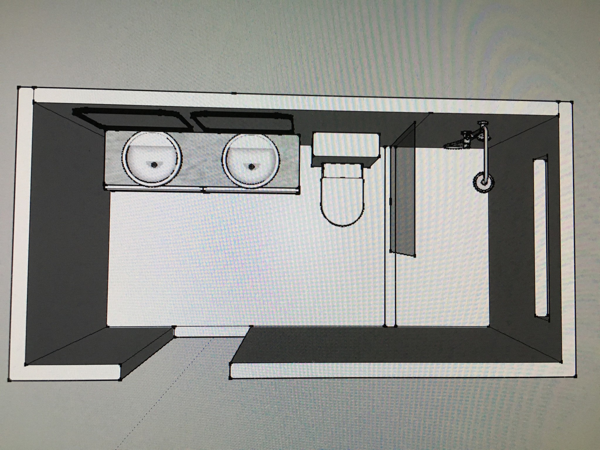

Vad säger ni, hur skulle ni ha placerat handfat, toa och dusch? Bifogar tre alternativ jag har skissat på. Eller kanske nåt helt annat?
Alt 1
Alt 2
Alt 3

Alt 1.
Känns som den stora väggytan man möter när man går in, är bra att ha fri ifall man vill ha en stor tavla, eller extra hyllor för handdukar osv.
Fast och andra sidan, ifall man skulle bli rullstolsbunden så kanske Alt 3 vore lättare för än.

Jag tror på 2:an
Känns som om man tänker handikappsanpassat så kommer rullstol blockera dörren i 1:an ( nu kanske jag har otur när jag tänkter men har ingen erfarenhet av rullstolar / hantering )
Sen får man en vägg för t ex handdukar när man går ut. I 1:an så ser det ut som man får som brevid toan då det ser lite tajt ut vid handfatet / dörren. Visst kan man placera handdukarna isåfall till höger men det känns som det är logistiskt fel ha ha. Jag som är knasig men skit - tvätta - torka - ut 😇
Ni ska inte ha tv på väggen emot toan? 😎
Är det inte krav att man handikappanpassar vid ombyggnad/renovering/nybygge?
Sen hade jag nog valt det långa skåpet fast ett generöst handfat i mitten, vilket lämnar plats att ha saker på sidorna, så man slipper stå och trycka vid väggarna.

Skulle nog valt alternativ ett, med lite korrigering. Ser inte behov av två handfat, hade valt ett större i mitten på väggen vilket ger plats på sidorna för att hänga eller ha hyllor. Även flyttat toaletten lite mer tillvänster för mer avstånd mellan toa och duschvägg.
Vill också ha väggen fri för att kunna ha något fint i blickfånget när jag kommer in i badrummet. Känns även naturligare att komma in i badrummet, runda toastolen för att komma in i duschen. Än att komma in vända 90 grader direkt för att kunna ta sig till duschen. Lite mjukare på något sätt.

Alt 2.
Men jag skulle inte sätta in två handfat.
De flesta av os vill ju sköta hygienbestyren i avskildhet.
Så jag skulle reservera platsen för det ena handfatet för ett grunt (30 - 35 cm) skåp för handdukar och hygienprodukter.

Alt 1. Det känns bäst att toan inte är i blickfånget från dörren.
Alternativ 1. Som Marlen skriver så kommer toaletten ifrån blickfånget och du får mer öppen väggyta till t.ex en större helkroppsspegel. Jag hade nog också satsat på bara ett bredare handfat då det klarar mer stänk och är smidigare. Mer plats till handdukar och ev. ett smalt högskåp på endera sidan om handfatet för handdukar och toalettbestyr.

Alt. 2 men större avstånd mellan toalett och dusch.
Under semestern hade vi ett hotellrum med toaletten som i alternativ 1 och det kändes väldigt bakvänt att sätta sig på den, man hamnade väldigt lätt på snedden i stället för rakt.
Är det inte risk för ett fuktskadat fönster när det är inne i duschen?
Dessutom måste man kliva in i duschen, som kan vara blöt, om man vill öppna fönstret efter ett toalettbesök.
