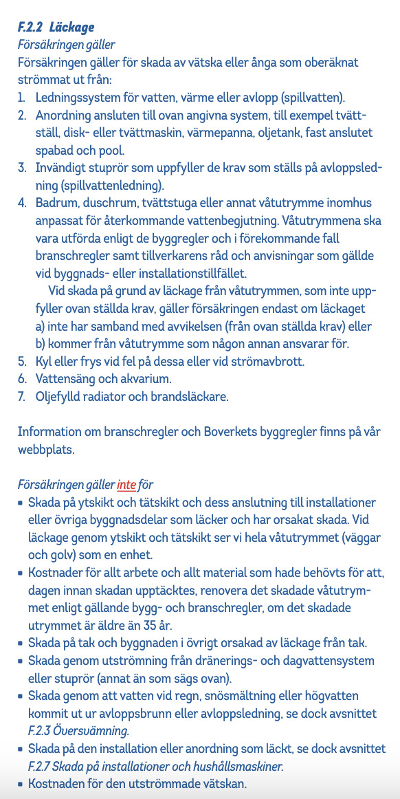

Här är villkoren för Länsförsäkringars Villaförsäkring:
https://www.lansforsakringar.se/49e..._b28_villkor_villahemforsakring_vh23_webb.pdf
Utdrag:
Utdrag:
