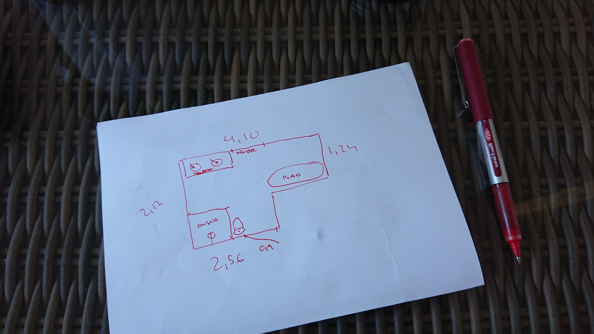

På måndag ska taket spikas in, således måste jag ta beslut hur många och var spotarna ska placeras.
Nedan ser ni en måttsatt skiss över badrummet. Gamla badrummet hade 6 GU10 35w spotar lite "random"
Det blir Designlights P-007 på 6,8W som ska upp i taket och kommer vara dimbara.
Kom med råd.

Hide-a-lite har en guide där de rekommenderar 1 spot per 1,5 kvm i badrum. Om du har särskild belysningen ovanför/vid handfatet minskar behovet av takspottar i motsvarande grad.
Mitt förslag är en spot en bit framför dörren, det ger bra städbelysning av den sidan av toaletten och tre längs långväggen men inte placerade på rak linje utan så att de kommer ovanför gångytorna så att golvet kan få bra (städ)belysning (och ingen som lyser rakt i ögonen när man ligger i badet). Då har jag räknat med att ni har särskild tvättställsbelysning.

Det blir belysning i badrumsskåpet.BirgitS skrev:

Körde på 2 rader, 3 i långraden och 2 i korta, en över dusch och en över dörr.
Borde inte bli för lite iaf. Och dimmer ska dit.
