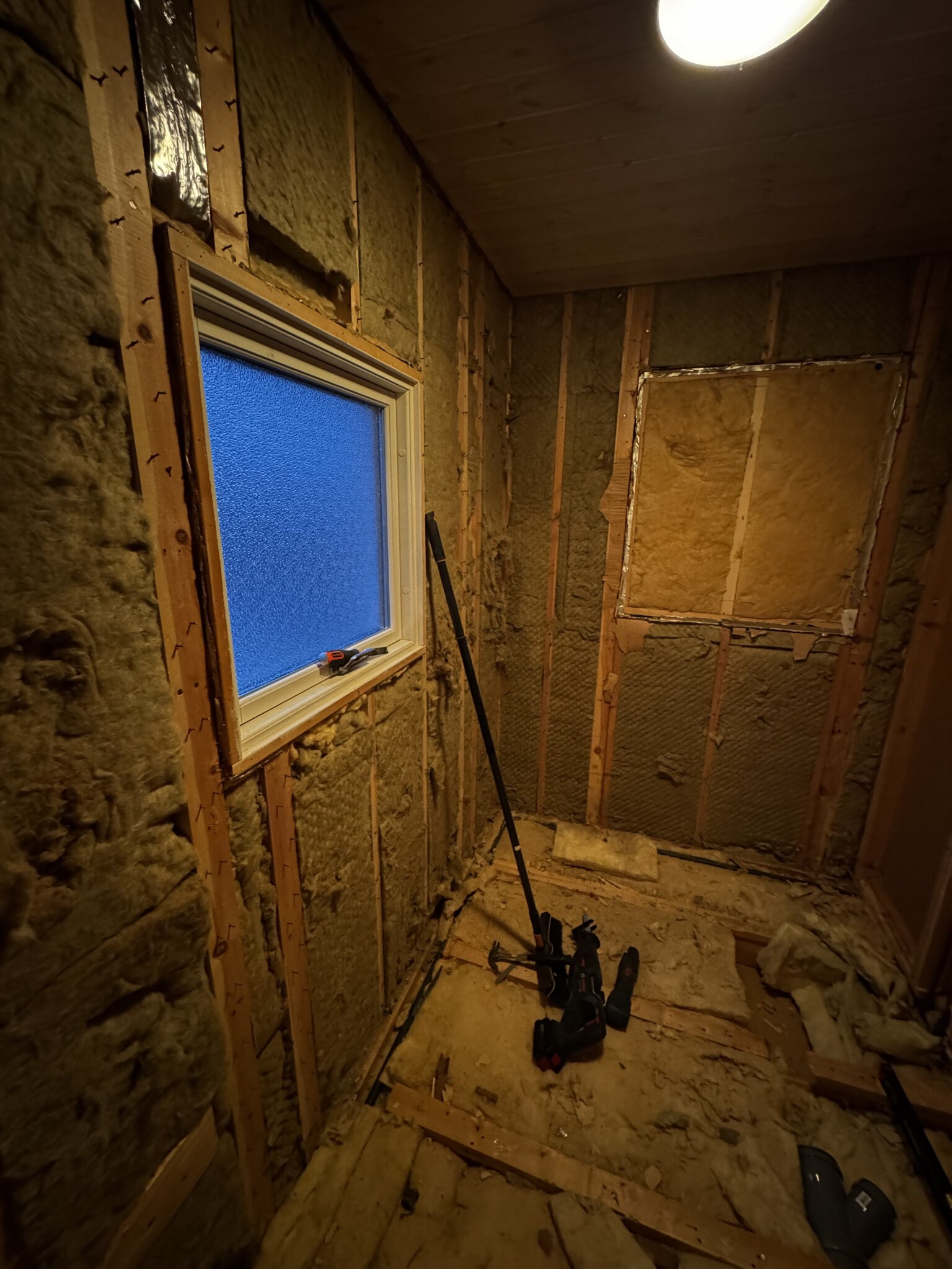

Håller på att renovera badrummet. Ska dit en 15 mm plywoodskiva och gips, samt klinker på vägg och golv. Samt tätskiktet givetvis.
Då det gäller plast på innerväggen, vad är det som ska dit? Satt en folie där då jag rev.
Sen detta med cc30? Är lite olika avstånd, men ca 50. Räcker det då det ska flytspacklas och en 22 mm golvspån som ska dit med el golvvärme? Skivorna limmas
Är ett Älvsbyhus från 67
Renovering av badrum med exponerad isolering, verktyg på golvet och ett fönster. Träreglar och råspont syns på väggarna.

På säkert vatten finns info om hur man bygger badrum.
https://sakervatten.se/wp-content/uploads/2024/02/bygg-badrummet-ratt.pdf

300 cc golvreglar. Eller eps gjuta på befintligt.

Du tänker med eps alltså flytspackla ?

Måste ha 300 eller om det är mer än det ska du eps gjuta.

Ovanpå krypgrund och balkar?

Du tar bort all isolering emellan balkarna och sedan på med en "speciell" plast sen på med EPSen. EPSen är som både betong och isolering i ett. Sen efter det ska flytspacklet på.

Gjuter först mellan reglarna. Ta bort allt och städa bjälklaget, på med en plast sedan gjuter du. Flytspacklar gör du sedan.
