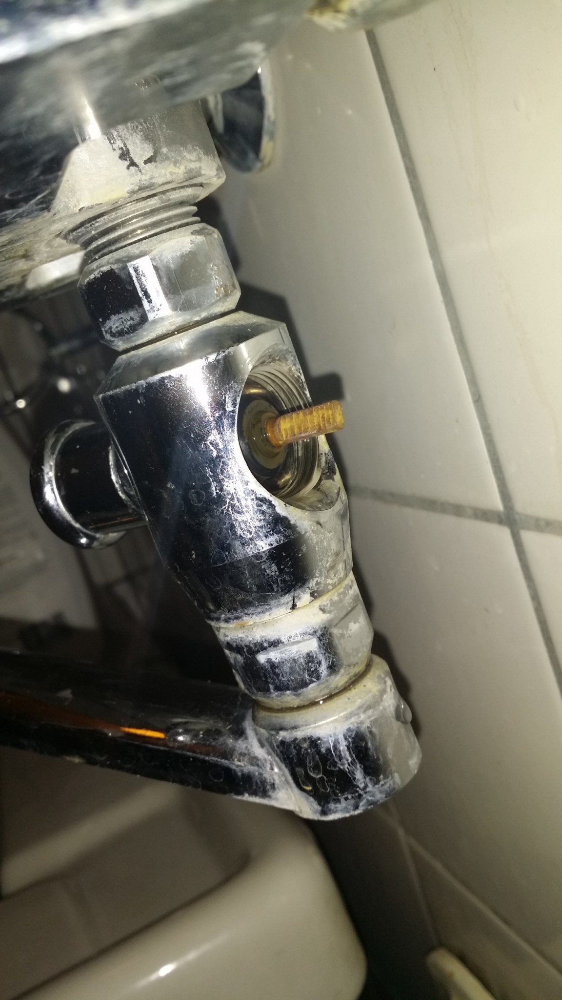

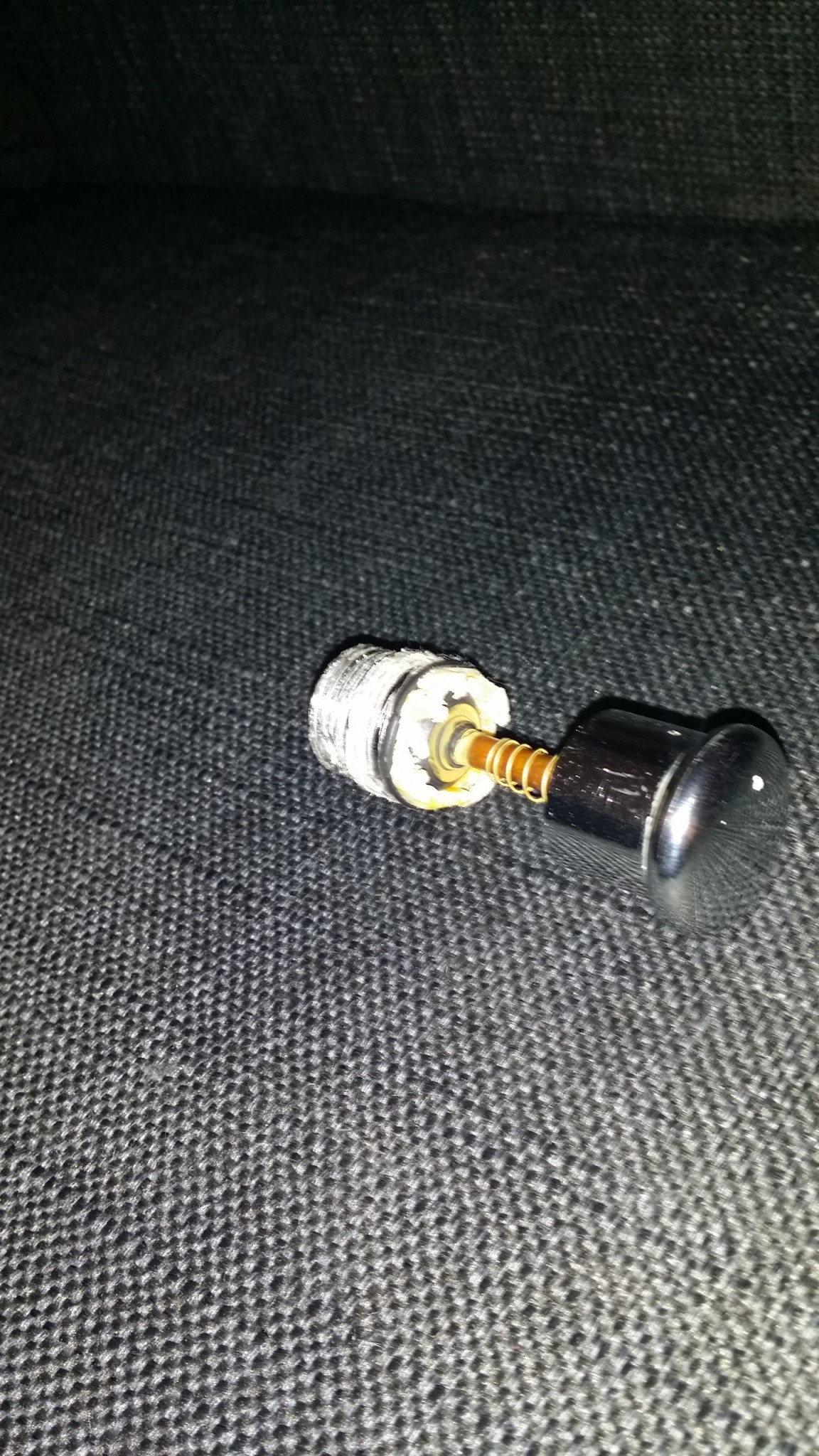

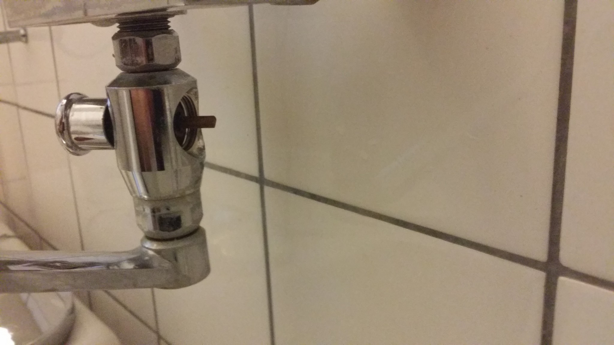

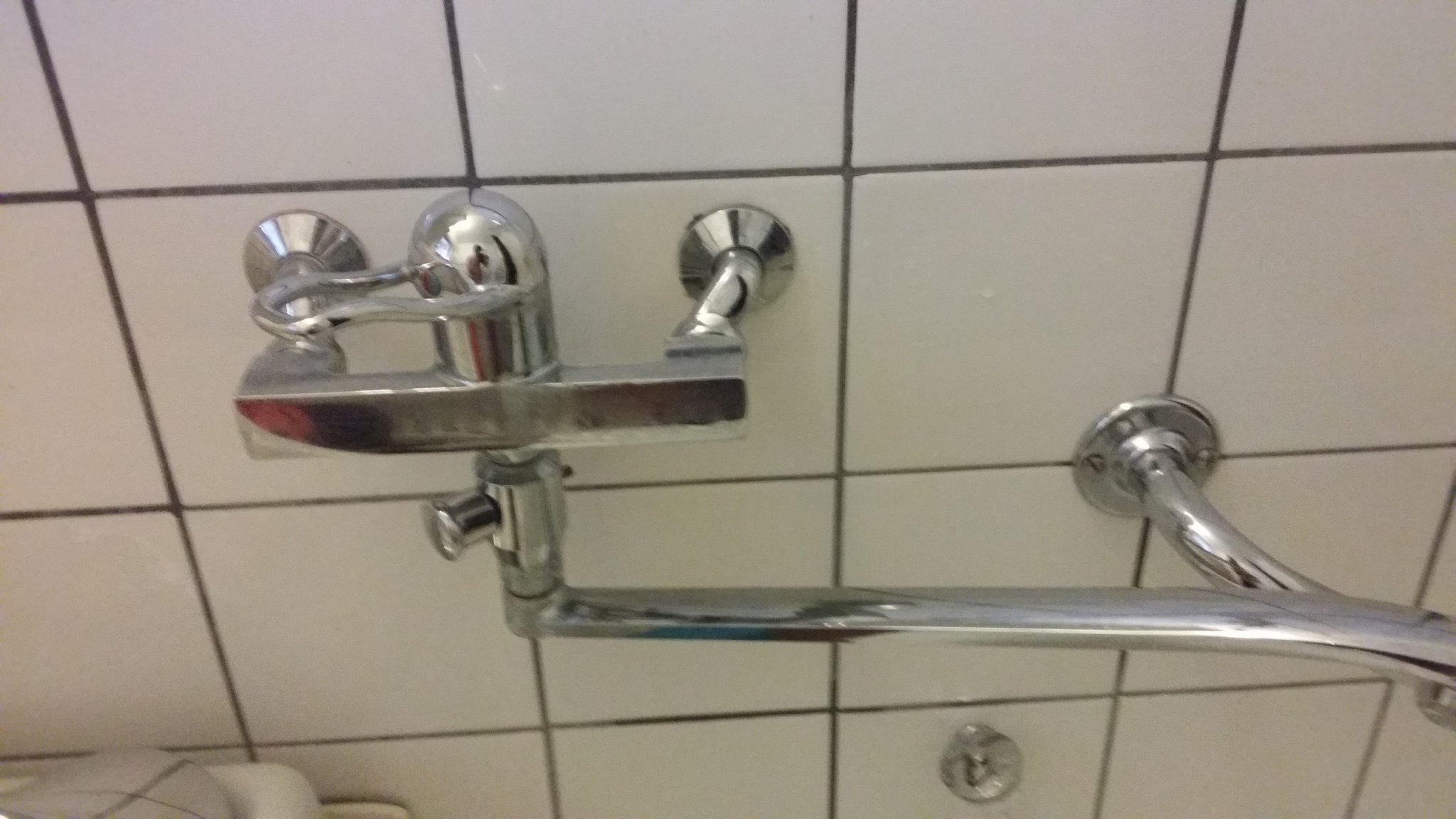

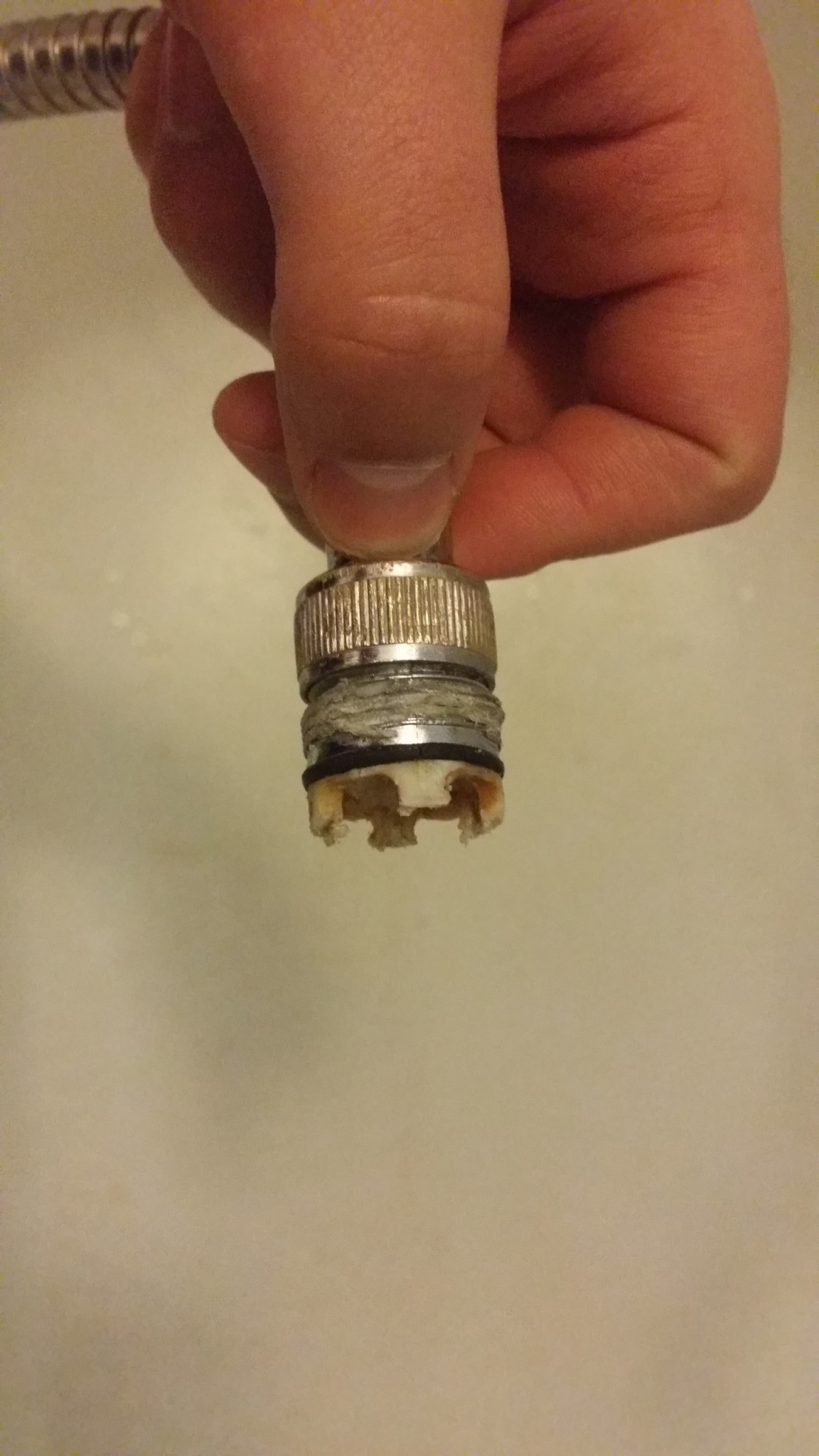

Skulle byta duchslang i badrummet och började skruva. Märkte då att hela den gängade "ventilen" som duschslangen är monterad på följde med ut. Alltså den "ventilen" som sköter omväxlingen från tappkran till munstycke.
Efter att försökt lossa slangen i efterhand, har jag råkat slita på gängerna och även förstöra plasten på den "ventilen" som hängde med ut. Så nu får jag ej tillbaka den. Svårt att förklara, då jag inte vet vad denna "ventil" heter. Men lägger ut några bilder så är det kanske någon som kan hjälpa mig.
Tacksam för svar!

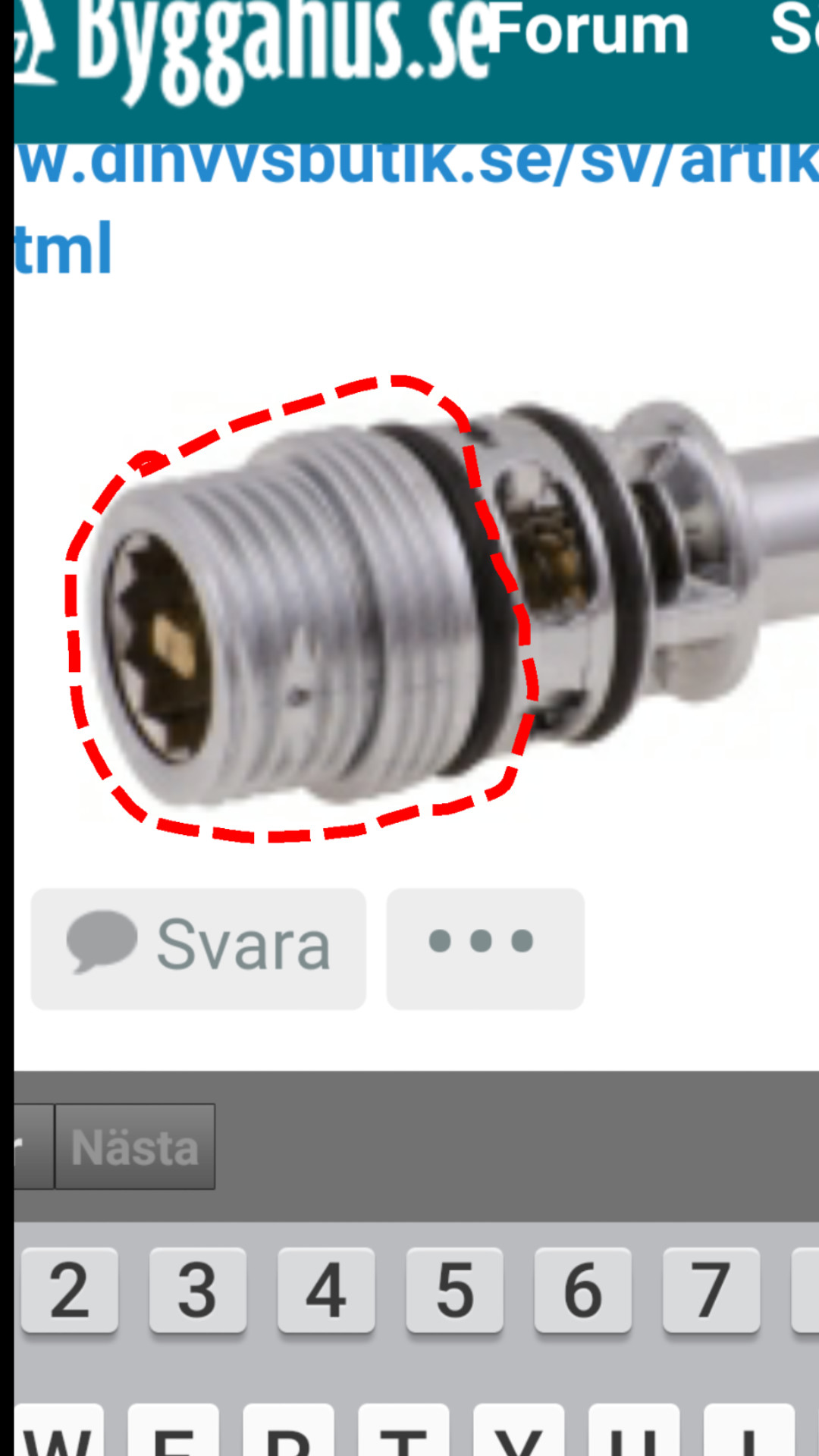

Enligt servicehandboken på sidan 130 behöver du köpa RSK 8344891. Du åker på att byta hela innanmätet.
http://www.e-magin.se/v5/viewer/files/viewer_s.aspx?gKey=398b57km&gInitPage=128
Jag hittar den billigast här: (102
http://www.dinvvsbutik.se/sv/artiklar/ma-459262ae-omkast.html

Aha, så den lilla delen tillhör innanmätet så att säga? Så det är därför man måste köpa hela den biten som du länka?

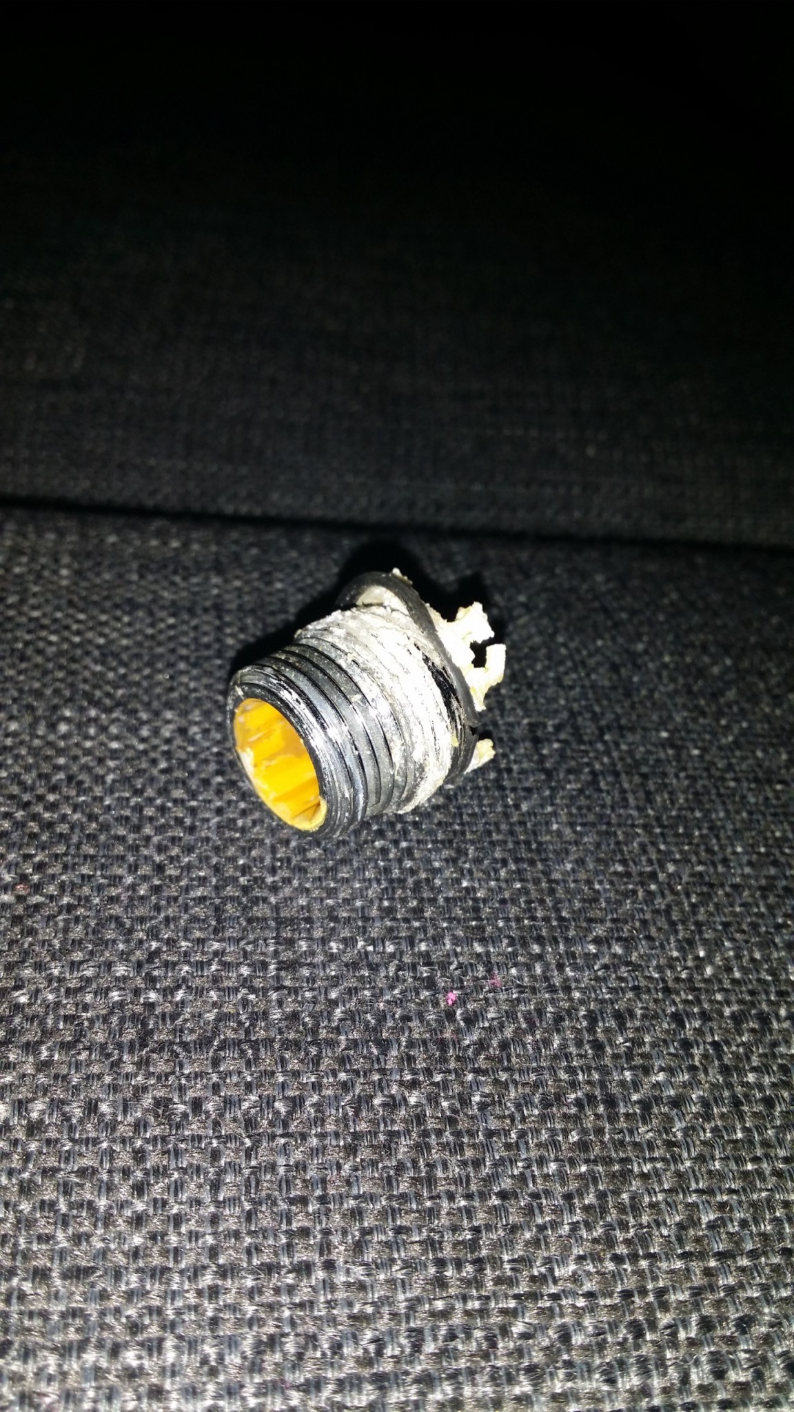

Lyckades få av den från duschslangen nu iallfall, och den ser ju ut att vara en del av innanmätet nu efter att jag kollat mer noggrant.
Hur bytar man innanmätet, är det svårt? De återstående bitarna som sitter kvar där nu, sitter ju fast så att säga..
