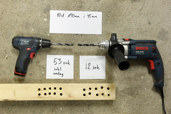

Någon som är med på ett experiment för att finna svaret?anden2000 skrev:
Borreffekten borde stå i rimlig proportion till borrtiden. Och om man borrar så att man ligger nära motorns maxeffekt så borde man då genom att mäta borrtiden kunna få fram en motors maxeffekt, om man också mäter borrtiden för en annan maskin som gör samma jobb och har känd motoreffekt.
Så jag tog min nätdrivna maskin med märkeffekt 750 W och avgiven maxeffekt 380 W och borrade 10 st 10 mm hål med träborr genom 45 mm (torr 70x45-regel) så snabbt jag kunde. Det kändes som att maskinen fick jobba hyfsat nära maxeffekt. Sedan upprepade jag med lilla 10,8-borrskruvaren.
Batterimaskinen fick tveklöst jobba nära maxeffekt. Här nöp borret några gånger så jag fick backa och ta om. Tog dock inte många sekunder i sammanhanget. Möjligen tappade den lite ork och fart mot slutet på grund av batterinivå och upphettning, men jag tycker inte att heller det hade någon jättepåverkan. Lite tid försvinner ju också mellan hålen och det är kanske största felkällan då den kanske är hyfsat stor procentuellt för nätmaskinen, som då får sämre resultat vilket gynnar batterimaskinen. Å andra sidan kanske den lilla maskinen är lite underdimensionerad för jobbet och får lägga relativt mycket krut på friktion och mindre på borrning och därmed får orättvist dåligt resultat. Så testet får förstås tas med en nypa salt men borde ge en fingervisning i alla fall. För övrigt testade jag också maxmängden borrning på batteriet: 17 st 10 mm hål i 50 mm tryckt surt virke på full laddning. Batteriet är ett par år gammalt och har säkert tappat en del men det verkar ju vara fullgott för testet.
Den nätdrivna gjorde jobbet på 12 sekunder, mot 53 för batterimaskinen.
Då skulle alltså batteridragarens motoreffekt hamna på:
Märkeffekt: 750*12/53 = 170 W
Avgiven effekt: 380*12/53 = 90 W (antaget samma verkningsgrad)
Annorlunda uttryckt så skulle nätmaskinen alltså vara drygt fyra gånger starkare än den batteridrivna.
Vem vill göra testet med sin 18V-maskin? Och med 14,4?
Märkeffekten får ni alltså fram med 750*12/(tid i sekunder)
Slutligen: Kanske är grundantagandet felaktigt och batterimaskinen egentligen har högre maxeffekt men är ineffektivare som borrmaskin på grund av lågt varvtal för att den även ska funka som skruvdragare. Men då är ändå tidstestet intressant för att borrtiden i alla fall ger ett mått på effektiviteten som borrmaskin vilket ju huvudfrågan faktiskt handlar om

Intressant test! Jag tror du ligger väldigt nära 10.8 V dragarens verkliga watt. De enda som konsekvent anger watt för sina batterimaskiner är DeWalt (som jag känner till) och deras 10.8 V dragare med 8 Nm har en uteffekt på 154 W.
http://www.dewalt.se/powertools/productdetails/catno/DCF610S2/info/specifications/
En av deras lite finare 18V dragare ligger på 500 W:
http://www.dewalt.se/powertools/productdetails/catno/DCD980L2/info/specifications/
Optimalt varvtal för 10mm borr i trä är runt 2500 RPM så resultatet blir lite orättvist då GSR:n endast klarar 1300 RPM och då på andra växeln medans GSB:n toppar 2800 RPM.

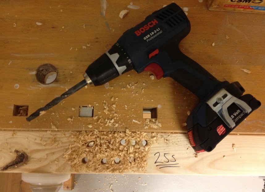

Min Bosch GSR 18-2-Li klockar i alla fall in på 25 sekunder blankt med ett 10mm Bosch borr.
[Det skall vara 10 hål där bland allt spån...]
Tack för att du testade! Den verkar alltså vara märkbart trevligare än 10.8V som borrmaskin.
Vidare skulle den vara på 360 W enligt beräkningen som jag beskrev. Och därmed ungefär dubbel så stark som 10.8-varianten. Och hälften så stark som den nätdrivna. Inte illa.

Det är seriöst av DeWalt att publicera en effekt (sedan kan man förstås fråga sig hur korrekt den är vilket ändå gör verkliga prov intressanta). Där fick de pluspoäng hos mig. I många fall tror jag att företagen mycket medvetet undviker att publicera effekt på batterimaskiner för att vi inte ska förstå hur svaga de faktiskt är jämfört med nätmaskiner.
Kul att se att den beräknade effekten verkar rimlig!
