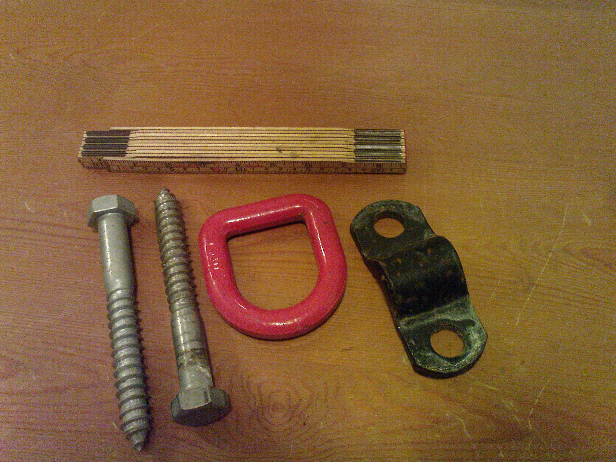

Då frågan om kraft i olika apparater kom upp undrar jag hur man skruvar
i diameter 20 franska skruvar (30 nyckel/hylsa) i trä (tex stubbar) i "busc-
hen" med annat än handkraft - med handkraft får jag dra precis allt jag or-
kar med 60 cm 3/4 spärrhandtag och bara lite mindre med 1 meter 3/4 led-
handtag - vilken "mobil" maskin fixar det?

http://www.makita.se/tool/15209/BTW450Z.htmlpalbin skrev:Då frågan om kraft i olika apparater kom upp undrar jag hur man skruvar
Denna borde väl funka!?

Jag gissar jag drar minst 500 Nm själv - men en 440 Nm batteridragare
drar väl mer pga "hammareffekt" - så det kan kanske funka JA

Med förborrning borde Milwaukee HD18HIW klara det med 610 Nmpalbin skrev:[bild]

http://www.toolab.se/product/HD18-HIW-Milwaukee-Mutterdragare-Heavy-duty-18V-30Ah
Bosch har också en ny mutterdragare, GDS 18 V-LI HT fast med 650 Nm:
http://www.bosch-professional.com/se/sv/gds-18-v-li-ht-33407-ocs-p/
Vilken liten tumstock du har ...palbin skrev:[bild]

Makitas 450Nm mutterslagare är vad jag kommer att tänka på men om du kan lägga 80kg (ngn form av normal vikt?) på en meter handtag så får du väl 800Nm vrid på skruven och då räcker inte 450 långt. Blir väl 480Nm med 60cm skaft?

Jag råkar ha ovanstående maskin, och visst går den bet ibland men den lossar drivaxelmuttrar vid behov så den är inte jätteklen. Men som någon tipsade, skulle du köra en maskin som bottnar så förborra!
Eller skippa gymmet den veckan och kör för hand, spar du pengar dessutom.. många flugor i en smäll
