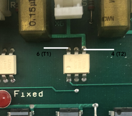

Noterade precis att min ACJ bara drog ström från 2 av 3 faser när den jobbar i "Triac"-läge, tror en av optokopplarna har lagt av. På pin 4 (T2) har jag 230V inkommande volt, men på pin 6 (T1) bara 0V. De andra två optokopplarna ser ut att funka dock. :-) Kanske får ta och löda loss och byta ut den...

Jag gjorde en mätning av spänningen fram till värmepatronerna (tror att jag hittade rätt mätpunkt), har ställt vredet i läge 3, som ska motsvara full värme och styrkortet förbikopplat.
Följande spänning hade jag på de respektive värmepatronerna:
- Patron #1: 220 volt
- Patron #2: 44 volt ???
- Patron #3: 220 volt
Någon som har ett bra tips varför jag bara har 44 volt på patron #3?

Låter som aktuell fas inte levererar spänning; tror du ser en "restspänning", kolla säkringar för ACJ:n eller kontaktorn i ACJ:n. Verkar inte vara optokopplaren, men jag är osäker....
