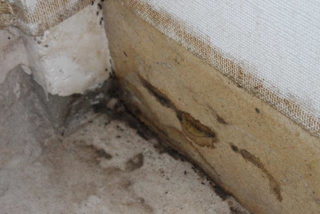

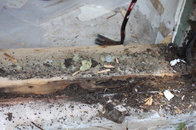

Efter att ha rivit ut golvet såg vi mögelpåväxt, svartmögel, ganska liten fläck. När vi senare rivit ut spånskivan ser vi tryckimpregnerade träreglar som tidigare varit en del av den gamla dörrkonstruktionen, men som nu fönster ha fästs i, syllen var genomröten.

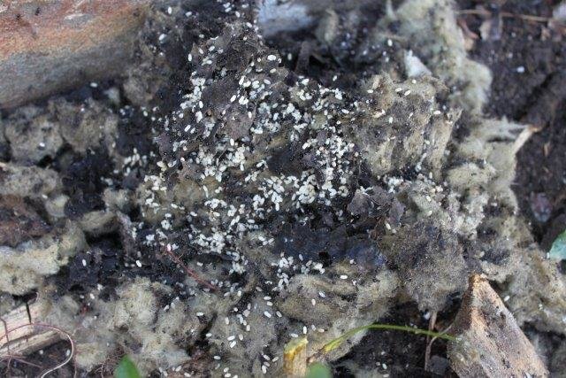

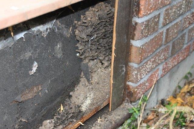

Sist men inte minst hittar vi ett sjuh*lvetes myrbo i isoleringen i ytterväggen bakom fönstret.
Så tre orsaker till avvikande lukt, vi har rivit ut allt med mögelpåväxt och sprayat mögel-fri för att bli av med den lukten, och det har fungerat väldigt bra. Jag tror att eventuell lukt av syllen är borta, även om vi bara rivit bort en liten bit av den än så länge. Resten får sitta kvar tills nya fönster kommit hem.
Myrboet har vi attackerat med Myrr och industridamsugaren så långt vi kommer åt. Men har ingen aning om hur långt in i väggen boet når ju.
Det luktar fortfarande påtagligt i rummet, men tror den kvarvarande lukten är av själva myrboet, luktar lixom lite "jordkällare/skog". Vet inte om Myrr kanske kan lukta lite också.

Mögelfläcken
Rutten Syll (ej tryckt)
Myrbo bakom träpanelen
Utriven isolering med myrbo/larver
