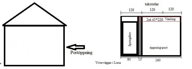

Ska byta garageport och behöver ersätta en bärande "Lecastolpe" på 13*25 mot en trästolpe. Vilken dimension bör den ha? Den avväxlade öppningen spänner över 260 och är gjord med 2 st 45*220 som i ena änden vilar på den lecastolpen jag vill byta och i andra änden på yttervägg. Se bild. Öppningen sitter i långsidan och inte i gavelsidan.
Tacksam för synpunkter och tips.

står ej hur hög stolpen ska va men en stående 115x115 mm limträbalk som är 2500 mm lång fixar 11,2 ton. så är det inge jättegarrage så funkar det
2500 är rätt längd, tackar
