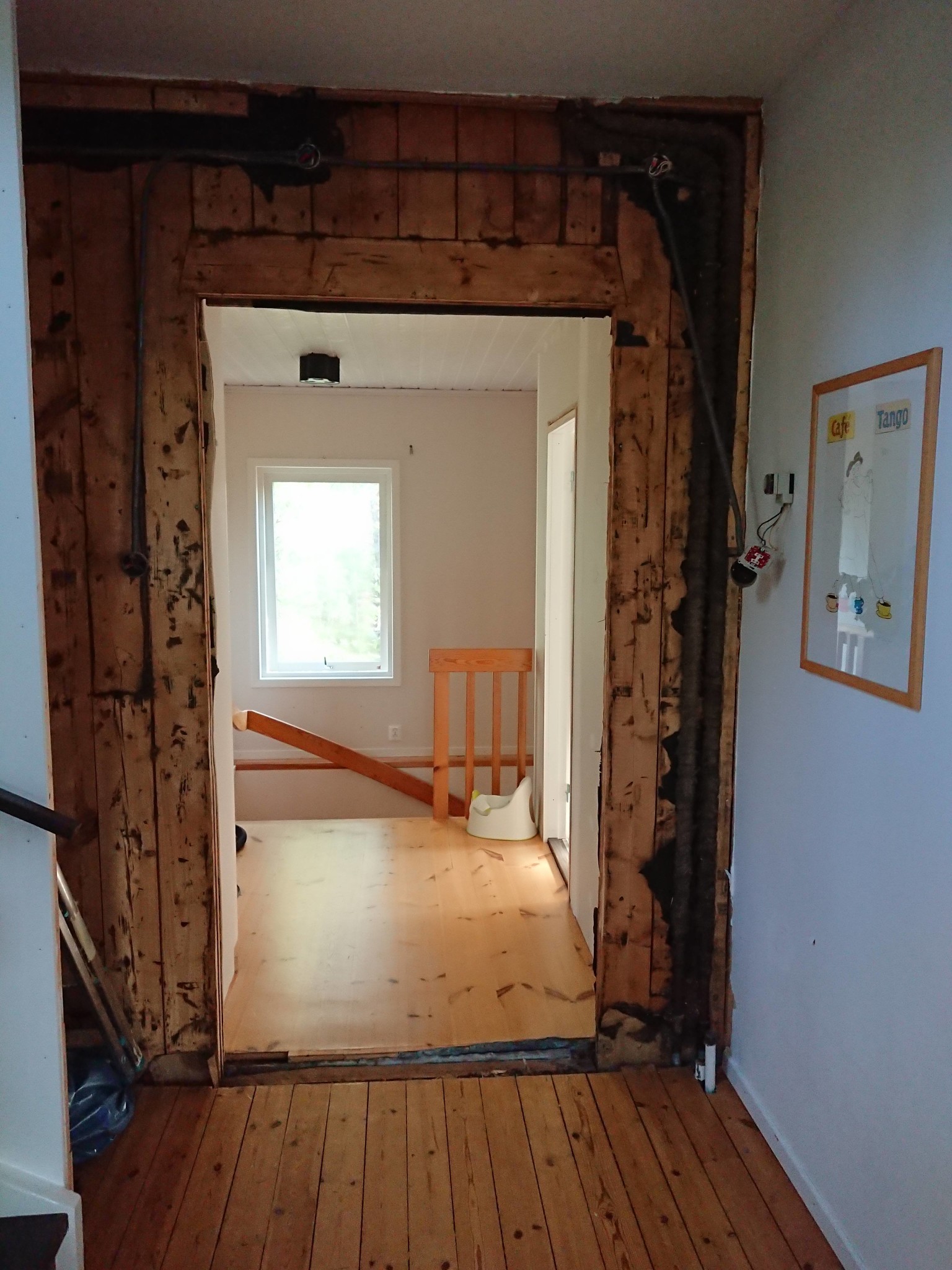

Hej. Vi har ett hus byggt 1938, utbyggt 1975. "Skarven" mellan det gamla huset och det nya går i husets kortsida och den tidigare ytterdörrsöppningen är nu istället en del av en korridor som löper från det gamla huset till det nya. Vi ska nu öppna upp detta lite mer för att dels få mer luftig och sammanhängande känsla I denna korridor samt att samtidigt göra plats för en WC/dusch. De första två bilderna visar den nuvarande öppningen (där alltså tidigare ytterdörren satt) mellan husdelarna.

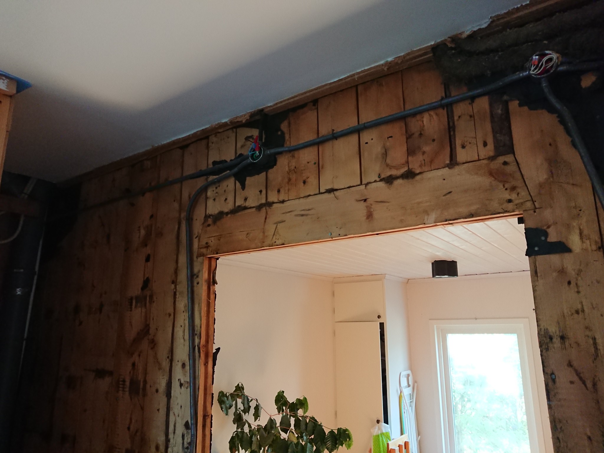

Ytterväggen består av 65mm tjocka och ca 150mm breda stående, spontade plank som är ihopspikade och dagens avväxling för ytterdörren är som synes endast en likadan bräda fast liggande vågrätt istället för stående. Dagens öppning är 109cm bred. (För övrigt har huset ett antal fönster där öppningen är 170cm bred som också har exakt denna type av avväxling: en liggande 150x65mm bräda)

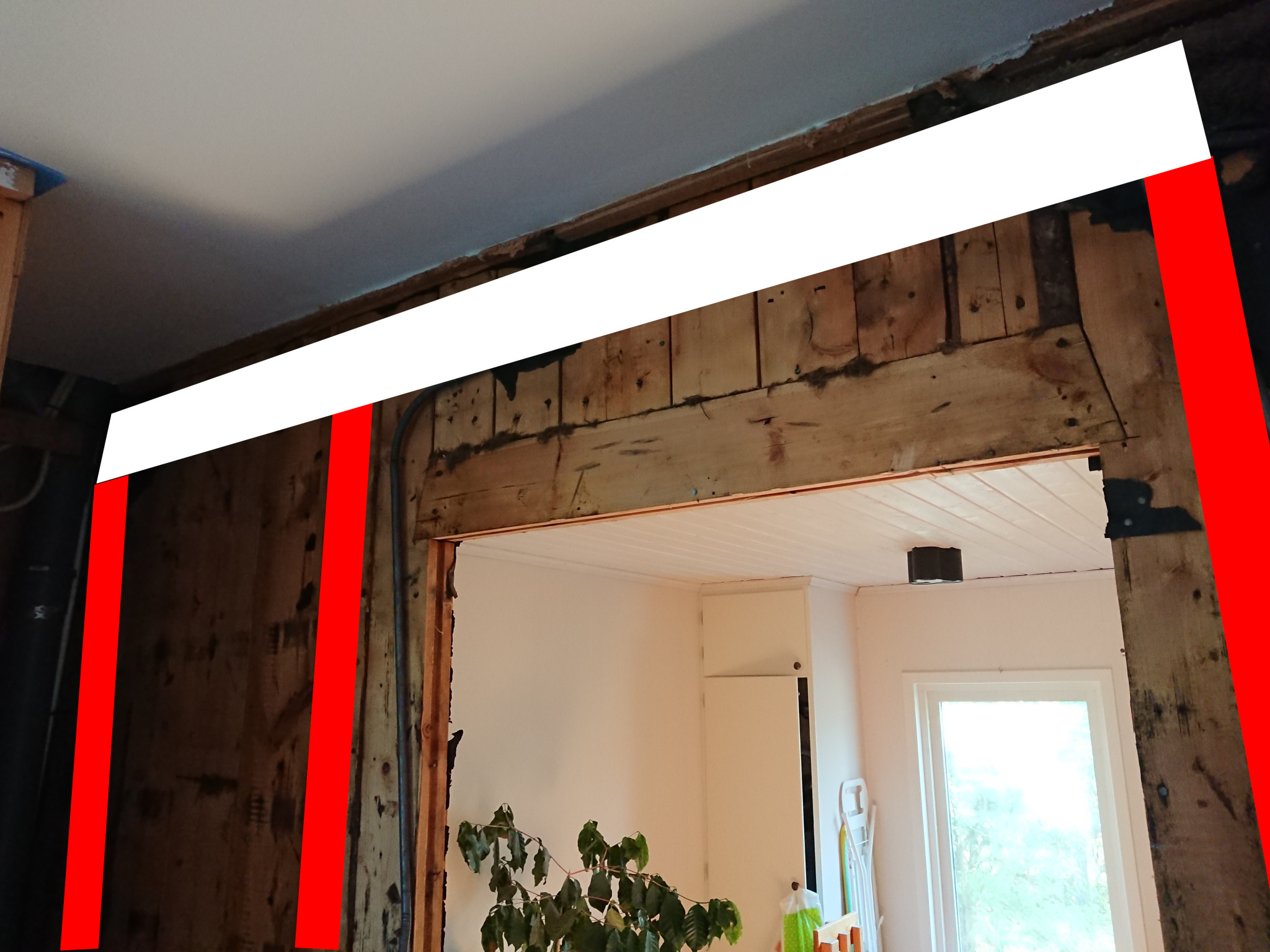

Vi ska nu alltså öppna upp detta lite mer både på bredden och höja öppningens tak en del. Vi tänkte göra detta genom att placera tre stolpar markerade i rött i denna bild: (beklagar amatörmässigheten)
Den högra, bredaste öppningen skulle bli 137cm och den vänstra ca 85cm. Stolparna har vi tänkt oss limträpelare på 90x90. Frågan är nu hur man ska göra själva avväxlingsbalken (markerat i vitt på förra bilden). Maxhöjd som vi eftersträvar på balken är 15cm. Vi har funderat på följande alternativ:
1. Limträbalk 90x180, kapad till 15cms höjd.
2. Stålbalk, IPE140
3. Vinkelstål 120x80x8 eller 150x100x10, fastskruvad i befintliga plank. Alltså istället för att kapa I övre kant på den vita markeringen på bilden så kapar vi nästan i botten och låter "klacken" på vinkelstålet gå in under de befintliga plankorna.
Vad låter bäst och rimligast av dessa alternativ? Hur står de sig hållfasthetsmässigt. Alt. 3 kan verka märkligt men anledningen till att vi funderar på det är mest för att det skulle vara absolut smidigaste att genomföra och det känns som om et skulle vara ett skapligt alternativ.

Plankens dimension är nog 2,5x6 tum. En plankvägg fungerar som en skalkonstruktion. Samtliga plankor är skråspikade i varandra med mycket kraftiga spik.
Sitter öppningen i den gamla gaveln? Varför vill ni göra en öppning som är 137 + 85?

Dimensionen 2,5x6 tum stämmer nog bra ja. Och jo, jag vet att de är skråspikade ihop i varandra, det har vi märkt när vi jobbat med andra väggar i husetJ justusandersson skrev:
Nej, öppningen sitter inte i gaveln utan på mellanvåningen så att säga. Anledningen till den något underliga öppningen är att vi vill ha en dusch/WC till vänster (I 85-öppningen). Visst hade vi kunnat öppna hela vägen (137+85) men eftersom vi ändå kommer ha en vägg vid 85 från vänster mätt så tänkte vi att det väl är ett utmärkt ställe att minska spännvidden på en eventuell balk som avväxlar genom att sätta en stolpe där.
Så vad anser du om de alternativa avväxlingarna?

Själv har jag bott 30 år i ett plankhus (3 tums) från 1929 så jag vet av egen erfarenhet att man inte tar bort fler plankor än nödvändigt. Min fråga om gavel syftade till att utröna om det finns taklaster på den aktuella väggen. På den frågan fick jag inget tillfredsställande svar. Generellt sett är det alltid bra att minska öppningens spännvidd så mycket som möjligt.

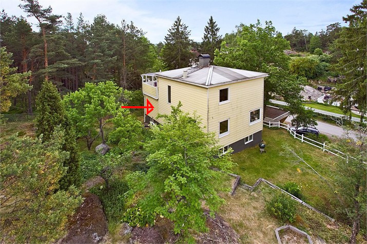

Innan jag säger något mer vill jag veta hur huset är byggt. Antagligen har du ett valmat tak där även gaveldelarna av taket är avfasade. Ta ett exteriört foto av huset och antyd var den aktuella öppningen finns.
· Stockholms län
· 65 inlägg

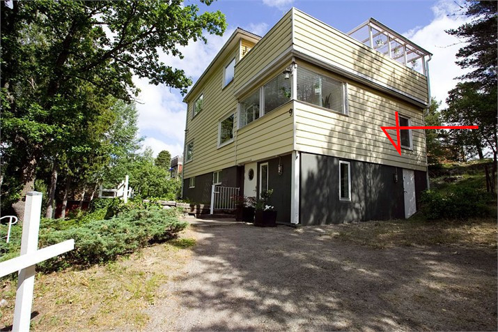

Det förstår jag helt och fullt. Det är tyvärr väldigt dåligt med bilder på huset där man ser taket (det är högt upp). Här är en bild från köpet av huset:J justusandersson skrev:
Den gamla delen av huset är det högsta (och den som har ett vanligt tak så att säga), den nybyggda delen är den som är längst till vänster, den som avslutas med en balkong överst. Väggöppningen ska göras i delen under balkongen, alltså om man tänker sig att den röda pilen pekar igenom den nya vägg den nu pekar på. En bild från en annan vinkel:
Här pekar pilen på den nya delens yttervägg och det är alltså den gamla ytterväggen som löper parallellt med denna (men innanför) som ska öppnas upp. Hoppas detta gör det lite begripligare…

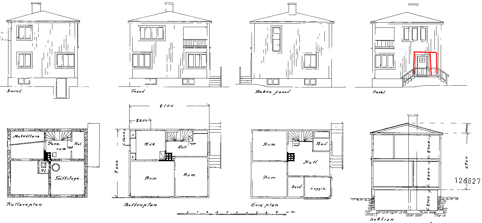

Har nu även grävt fram det gamla husets ritningar. Här är en liten översikt:
I den översta högra bilden här (som de faktiskt kallar för "Gavel" iaf) så har jag I rött markerat ungefär var den nu tänkte avväxlingen skall sitta (det är den gamla dörröppningen som syns på bilderna fast innifrån det gamla huset så att säga. Som synes fanns också från början en ordentlig fönsteröppning till vänster om det, den är nu ordentligt igenbyggd.

Ja, det var en bra redovisning. Utifrån liknar det de hus som Svenska Trähus i Tranås gjorde på 30- och 40-talen. Men interiörbilderna talar för platsbygge.
Med en skråspikad plankvägg är den horisontella plankan över dörröppningen ingen vanlig avväxling. Det bör vara möjligt att upprepa den tekniken för de öppningar ni önskar, liksom att lyfta öppningens överkant. Givetvis kan ni istället använda en limträbalk hela vägen och sätta en pelare där väggen ska vara. Om ni använder limträ 90x180 och klyver den till 150 mm höjd har ni ändå stora marginaler. Tänk bara på att limträbalken ska ha beteckningen h (står för homogen) om ni ska klyva den. Vanligt limträ (betecknat med c) har svagare lameller i mitten av balken. I och med att det är en gammal gavel ligger inga bjälklagslaster på den väggen vilket är en fördel.

Om ni istället köper en 45x145, C35 eller C24 (kan vara svårt att få tag i C35). Leta fram den rakaste och planaste plankan du hittar hos bygghandlaren, Såga av den på mitten och vänd den och limma ihop dem med varandra med rikligt med trälim. Dra rätt ordentligt med 80mm träskruv genom för att sätta allt i spänn!
Gör ni det noga så har du en limträbalk som blir minst lika bra som en nedklyvd köpt limträbalk.

L profiler av stål har rätt dåliga hållfasthetsvärden. Man måste upp i ganska grova dimensioner för att det ska vara något. I så fall är det bättre med en fyrkantprofil. Det finns dock andra aspekter. Det är ofta lättare att hålla sig till trä hela vägen.
Dubbla limskruvade 45x145 C 24 är helt jämförbar med en nedkluven 90x150 limträbjälke.
