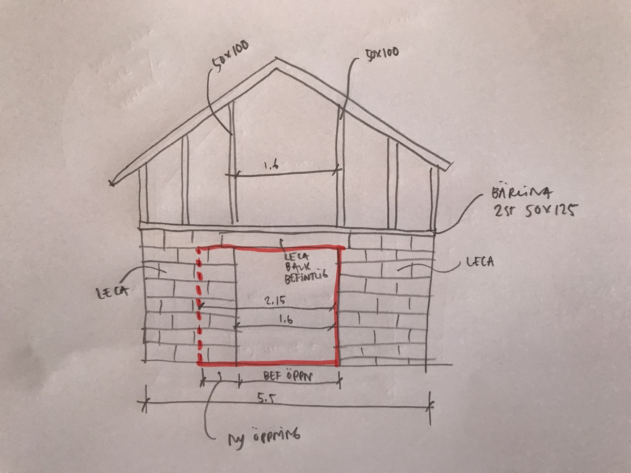

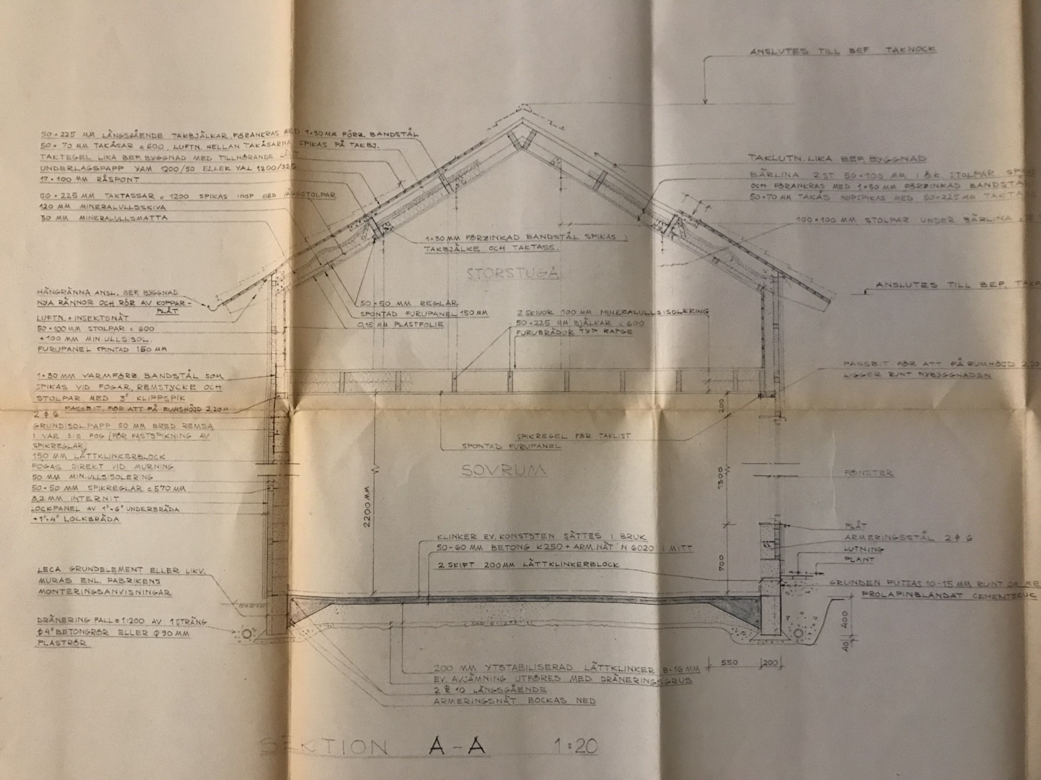

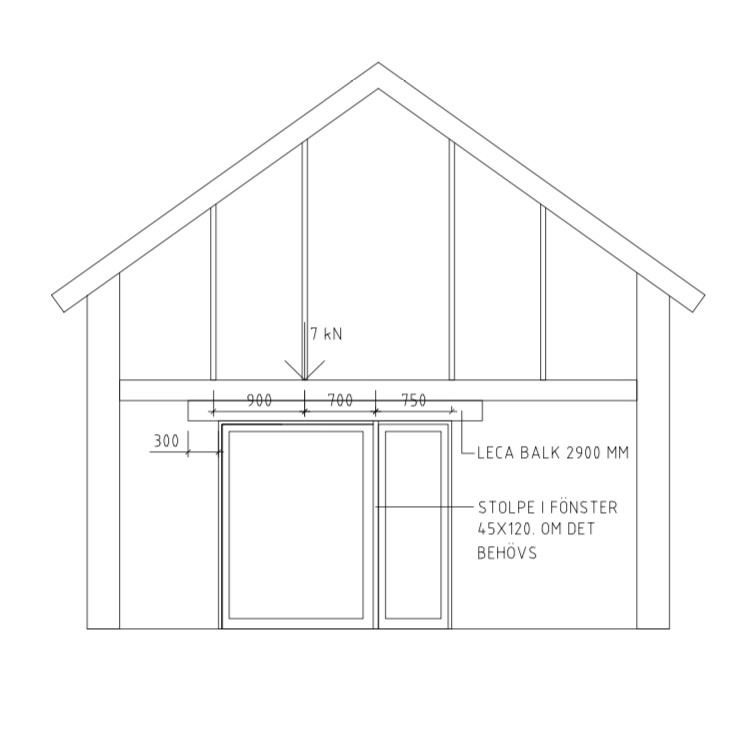

Jag har ett lågt 1.5-planshus med Leca i första plan och träregelstomme på det övre halva planet. I det nedre planet finns idag i gaveln en öppning om 1.6 m där det sitter en dubbeldörr. Jag vill öka denna öppning till cirka 2.15 m åt det ena hållet. På övre delen (träregelstommen) så återfinns samma öppning på 1.6 m rakt ovanför mitt befintliga öppningshål. På sidorna om denna övre öppning finns två reglar vilket gör att när jag vill öka min öppningsbredd under till de nya 2.15 så landar en av reglarna på det nya större hålet. Hur mycket last rör det sig om? Räcker det att bara lägga en längre Leca-balk och att den klarar lasten eller behöver jag stål? Höjden jag har att tillgå för avväxlingsbalken är 200 mm och huset ligger i Halland.
Tack på förhand!
  • Handritad skiss av husfasad med markering för önskad utvidgning av dörröppning från 1,6 m till 2,15 m.
Det behövs fler uppgifter för att man ska kunna räkna på det: Taklutning och c/c avstånd mellan takstolarna. Jag antar att det är vanliga takstolar mellan gavlarna. Dessutom finns väl fler stående reglar än de 6 som du har ritat ut?

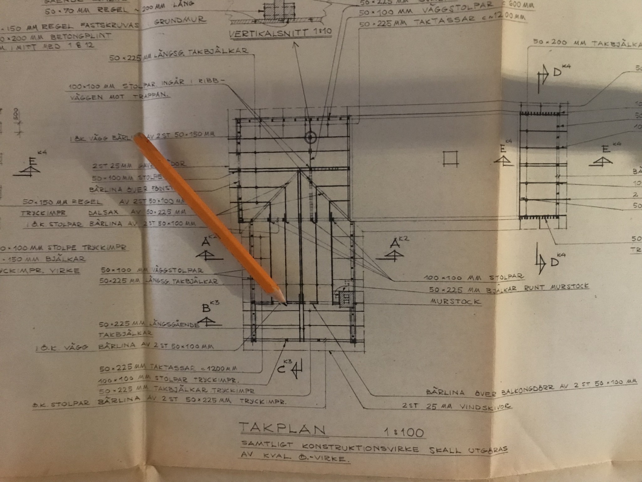

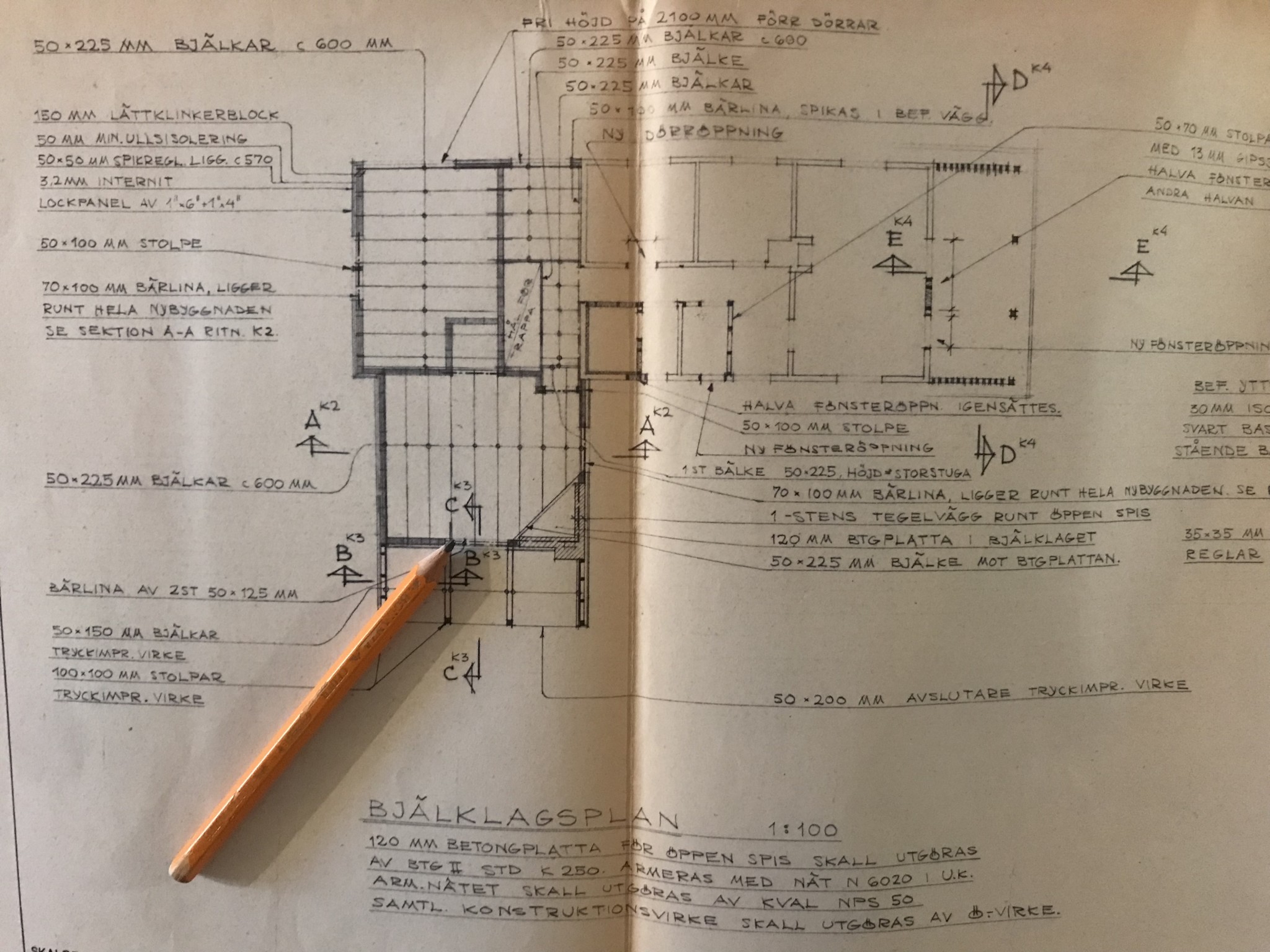

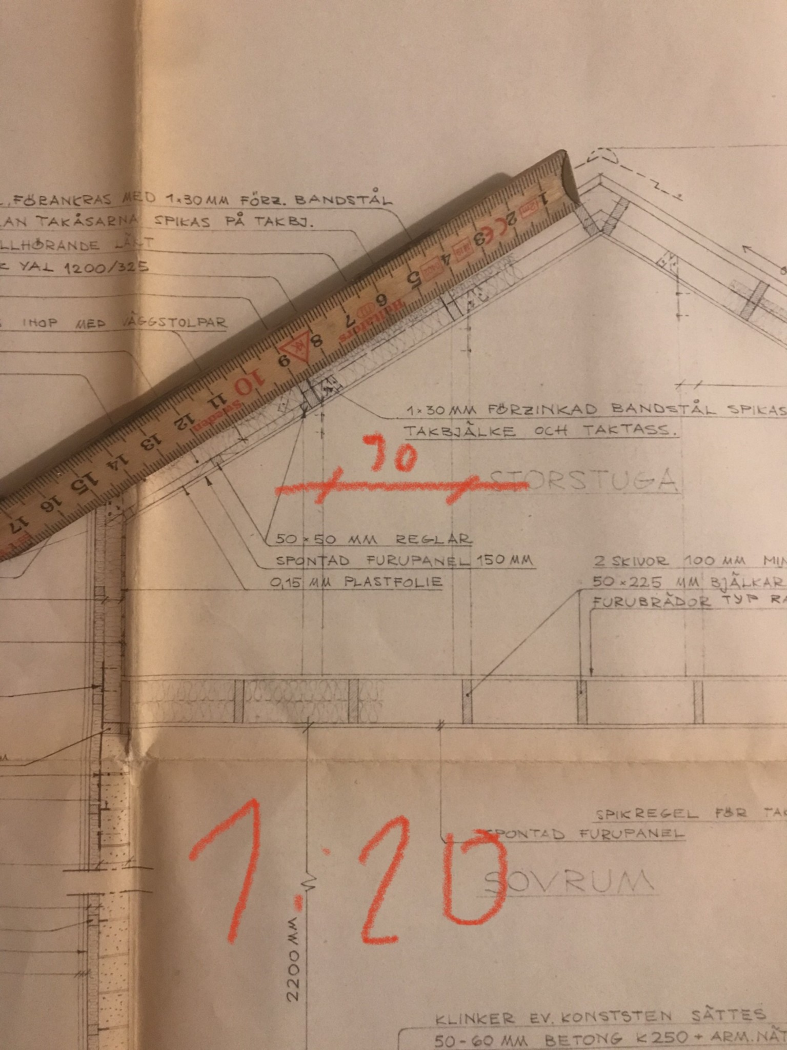

Takvinkeln är 30 grader. Takstolarna finns ju inte riktigt utan det är balkar i andra ledden mot vad takstolar brukar ligga. Se gärna ritningarna jag bifogar som kanske kan förtydliga. Pennan visar den aktuella öppningen.
gällande de stående reglarna så är det inte fler än jag har ritat…
  • Ritning av takkonstruktion med måttangivelser, en penna pekar på en specifik del av ritningen.
  • Arkitektritning med markeringar och penna som visar en öppning i en byggkonstruktion.
  • Öppen arkitektritning som visar sektion A-A av en byggnad med markerade vinklar, mått, och en penna på pappret.

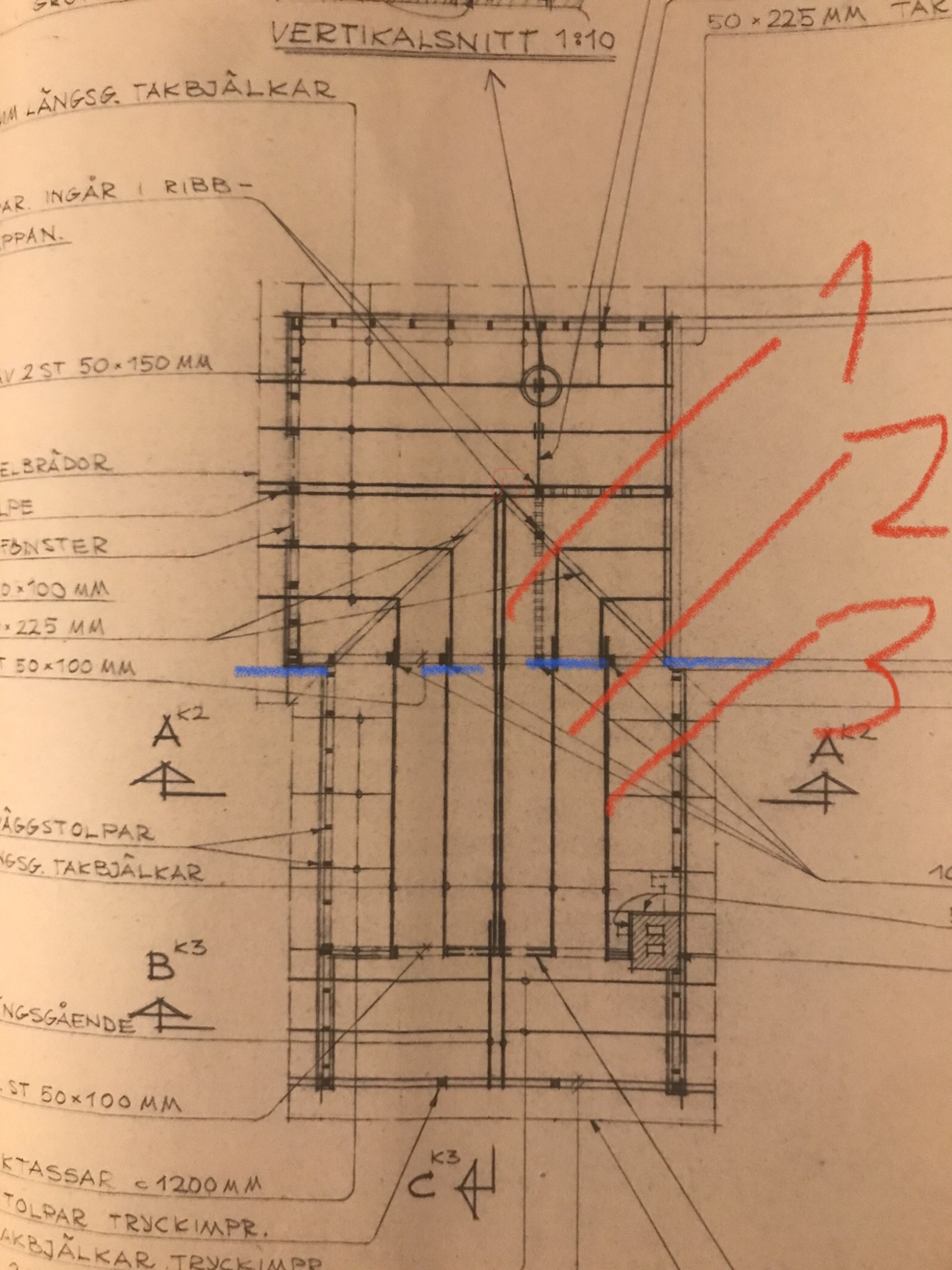

Originell lösning även om det krånglar till det hela. Då behöver jag veta takåsarnas längd och inbördes avstånd.
Ja, det är en lite speciell konstruktion!

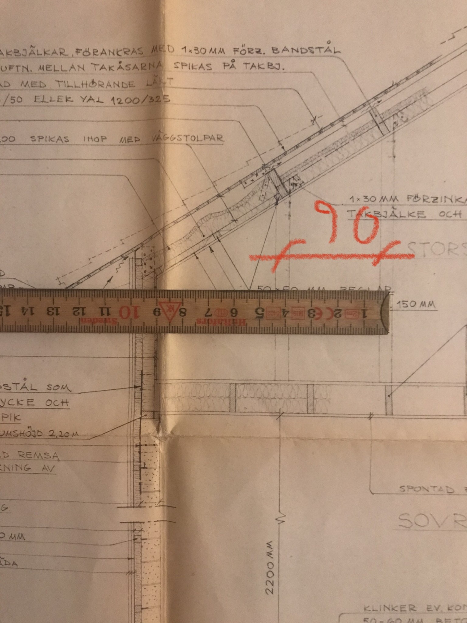

är det dessa mått du menar?
1 = 7.3 m
2 = 6.4 m
3 = 5.5
Alla har dock stöd i en spaljé som ligger 4.5 meter från yttervägg (blå linje)
  • Arkitekturritning med markerade mått och en linjal, som visar en byggkonstruktion med stödmått.
  • Byggritning med måttangivelser och en linjal som visar dimensioner, markerade mått och en blå linje som referens.
  • Byggritning med måttangivelser och en blå linje som markerar en spaljé 4.5 meter från yttervägg.
Jag får punktlasten till lite grovt räknat 7 kN. Lecabalkar är ju inte ett entydigt begrepp. De har olika dimensioner och bärförmågan per meter räknat beror dessutom på spännvidden. En kraftigare modell bör fungera. Du har i alla fall något att utgå ifrån.

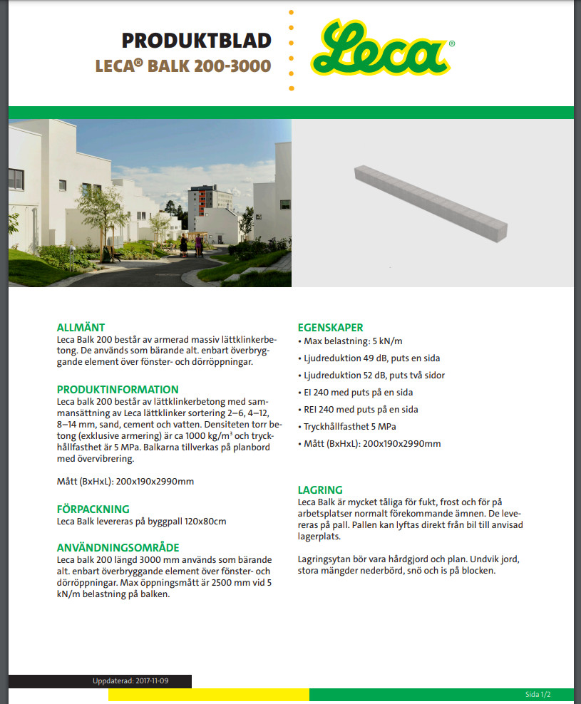

Hur bedömer du denna situation? Kan den klara punktlast på 7 k/N? I produktbladet så anges lasten till max 5 kN/m för en lecabalk på 2900 mm och 10 kN/m för en lecabalk på 2400 mm.
Tack på förhand : )
  • Produktblad med information om Leca balk 200-3000 som visar maxbelastning och dimensioner.
Rent allmänt så tror jag att Lecabalkar fungerar bäst med utbredda laster. En 2400 mm balk som klarar 10 kN/m räcker säkert men det är lite störande att man inte kan räkna på det mer exakt. Stålbalkar av HEA typ blir väldigt små i förhållande till Lecablockens storlek. Någon riktigt optimal lösning verkar inte finnas.

Den blir lite kort, balken som är 2400 mm. Och den längre, 2900 mm, tål ju mindre last. Såg du pdf skissen? Jag funderade på om det kunde hjälpa att jag satte en regel i fönsterpartiet, mellan dörr och fast fönster? För att kunna använda 2900 mm balken.

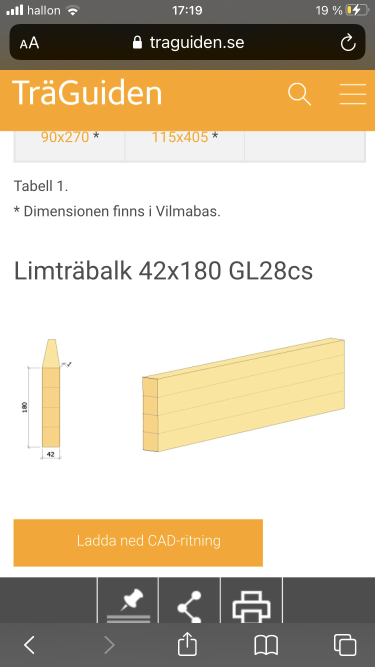

Eller ska jag hellre välja två limträbalkar 45x180 istället för leca-balk?

hjälper stolpen i fönsterpartiet något, se bild ovan. Jag skulle behöva använda balken som är 2900 mm (som tål mindre last än den andra) eftersom 2400 blir lite för kort.
eller tål limträ mer? Tex 2 st 45x180 mm?
  • Illustration av limträbalk 42x180 GL28cs med måttangivelser, visas på webbsidan TräGuiden.
Eftersom det är ett fönsterparti finns det skäl att begränsa nedböjningen extra. Väljer du en 90x180 limträbalk har du goda marginaler. Det är bättre att gå upp i bredd än att dubblera limträ.
Tack!
Så om jag kör 90x180 limträ så är jag hemma? Kan jag till och med skippa extra stolpen mellan fönsterdörr och fast fönster då?
