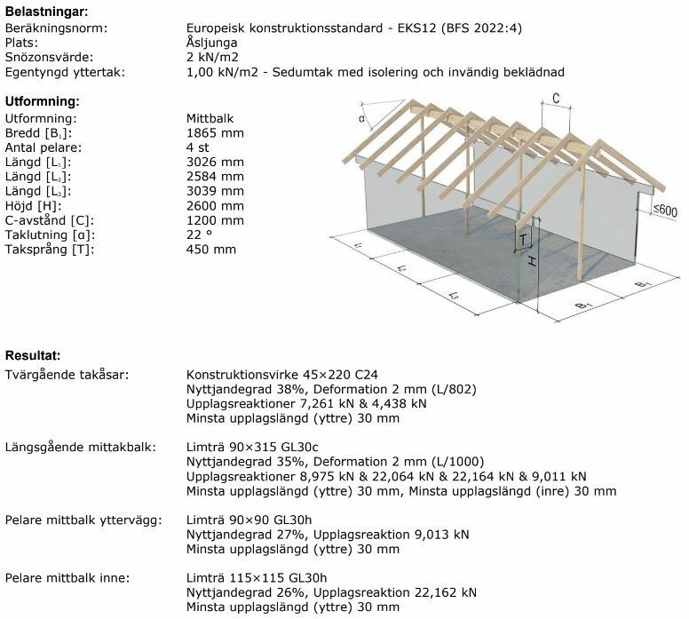

Håller på med en komplementbyggnad och skissar på stommen. Väggarna reglas upp med 45x170.
Det som jag fastnat på är valet av takkonstruktion. Har beställt en limträbalk 90x315 som har limträpelare i gavlarna 90x90 och invändigt 115x115. Invändigt är det inga problem, kör på valda pelare där, men i gavlarna ska det vara fönsterdörr centrerat mitt i gaveln. Så pelare 90x90 måste ersättas på något sätt.
Fönsterdörr är 8x21 och tänkte köra en horisontell regel 45x170 på högkant som avväxling ovanför fönsterdörr, som vilar på en vertikal regel 45x170 på var sida om fönsterdörren. Blir detta tillräckligt? Bifogar bild från svenkt trä dimensionering.
