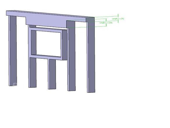

Bifogar en bild på hur jag tänkt bygga upp hammarbandet. Två stycken 195x45 på högkant. Den på insidan jackar jag ur för i den nya regeln (45x120) och gör plats på. Den andra på yttersidan kommer ställas på en befintlig regel (34x70). Hur ska jag på bästa sätt placera den yttre stående? Ytterst eller innerst som jag ritat på bilden? Hur gör jag med tomrummet som blir? Förslag?

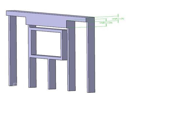

Byggde ett garage dår reglarna är av 45*125. Mina förnster är 10*5 samt att en takstol kom mitt på fönstret. Skruvade en 45*125 mellan de stående reglarna samt skruvade den även till hammarbandet i ovankanten. Hammarbandet är en liggande 45*125. Detta räcker mer än väl. Räkna på böjmotståndet så ser du skillnaden.
Ok, det låter bra. Befintliga reglar är 34x70 och för att stärka upp + få lite mer isolering tänker jag regla med 45x120 innanför. Tänkte att det blir enklare lägga hammarbandet över båda och att bärigheten blir bättre då, men det kanske räcker att lägga den liggade på de nya reglarna så all belastning hamnar på dem?
H
Har bifogat en bild på hur jag menar. Nu har jag alla reglar i 45*120.
Ser bra ut. Jag hade tänkt lägga en stående under hela hammarbandet, inte bara vid fönstret, så blir det inte lika nog vart takstolarna hamnar.
H
Det gjord även jag dock så valde jag en 2*3 samt en extra vid fönstret då jag hade bestämt var takstolarna skulle komma
Lägg en stående längs hela väggen, då kan du öppna upp var som helst om du kommer på att du vill ha extra fönster i framtiden.
Någon kommentar till min bild på hammarbandet? Den nyttre stående bärlinan (anledningen till att jag använder två är för att de befintliga reglarna är för kort, så istället för att skarva ställer jag en till bärlina där), ska de placeras så långt in som möjligt (som ritat på bilden) eller ska jag ställa den längst ut? Hur gör jag med tomrummet?
Är 45x195 onödigt kraftigt? Har en del virke över av den kvaliten så jag tänkte passa på använda det.
