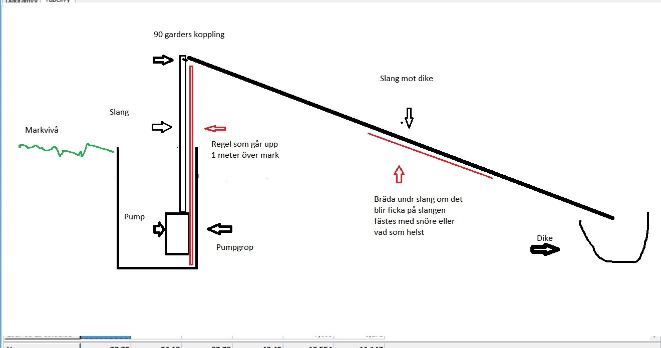

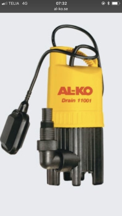

Från en vattenansamling som bildas vid regn på tomten bredvid intill min infiltration till ett dike cirka 30 m längre bort.
Det är en tillfällig lösning 1-2 månader.
Den fungerar bra , är det nedförsbacke till diket ,bör vara det , gräv en grop som den kan stå i
ca 50 cm djup eller så djup som behövs , med någonting i botten , som den kan stå på ( ingen jord ska komma in i den ) , och tillräcklig bred så vippan inte kan ta i kanten
Det med backe är för att när pumpen stannar ska vattnet rinna ur slangen , vi är på väg mot vinter , så det inte fryser i slangen , samt ingen backventil ska finnas
Lämplig slang är en PEM 20 eller 25 , den håller sig rund och plattar inte till sig , mätt på pumpens rör för slang , brukar vara för 20 eller 25 direkt på ,
Ett tips värm slangen med Tex en hårtork så den blir mjuk , ( du får inte tätt annars )sätt på slangen och dra till med en slangklammer

Vad händer om det fryser i slangen? Kommer pumpen att stänga av sig eller kommer den att fortsätta försöka pumpa vatten genom slangen varvid det frusna vattnet så småningom blir upptinat av vattentrycket?
Hur står skillnad mellan marknivå vid pump och ut i diket ?
Det beror på om det är is eller sörja , är det is kommer pumpen inte att stanna , normalt finns det ingen pump som kan trycka ut is ur en slang , finns det bara en liten glipa kan det gå .om pumpen har bra tryck , den du tänker på kanske är för klen för det .
Men rekommendationen är helt nedförsbacke , behöver inte vara mer än att det rinner ut , utan någon ficka på den -
