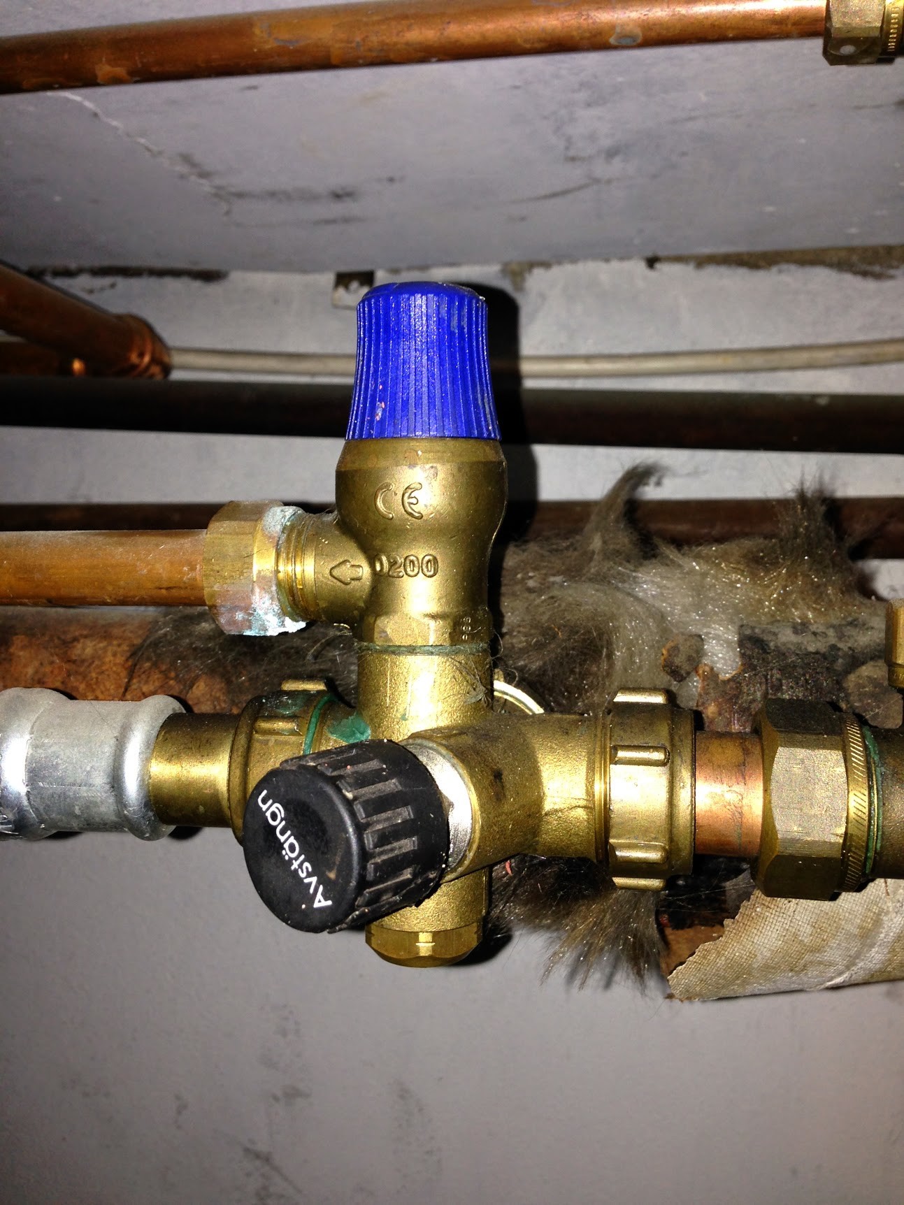

Min fråga är om en viss ventil som droppar vatten.
Det är en ventil som sitter direkt efter värmepannan. Den är till för att tappa ur varmvattnet (om jag inte fått allt om bakfoten).
Det är den med blå hatt.
Skall jag öppna den och byta någon packning eller skall jag köpa en ny liknande?
Tack, J

Det är en säkerhetsventil och den ska kunna släppa ut vatten vid för högt övertryck. Och den ska vara monterad på inkommande kallvatten till panna/beredare!
Släpper den däremot ut vatten när du inte har förbrukat något varmvatten (tex direkt på morgonen) så är det bara att byta.

Det kan mycket väl vara kallvatten till pannan. Den droppar hela tiden ut vatten i pilens riktning, ca 10 liter i veckan (har jag sett de senaste veckorna).
Jag skall direkt se till att byta den. Den är mer än 10 år gammal.

Prova om du kan motionera den. Annars
Bara byta, droppar det 1 droppe/sekund så är det på runt 15-20 min 25L som runnit ut...
Jag rengjorde min. Ta isär, ta bort avlagringar, smörja lite men vattenfast fett, montera ihop. Som ny.
Väldigt mycket slit o släng i onödan. De är väldigt enkla i konstruktionen. Fjäder och en gummiklädd kägla.
