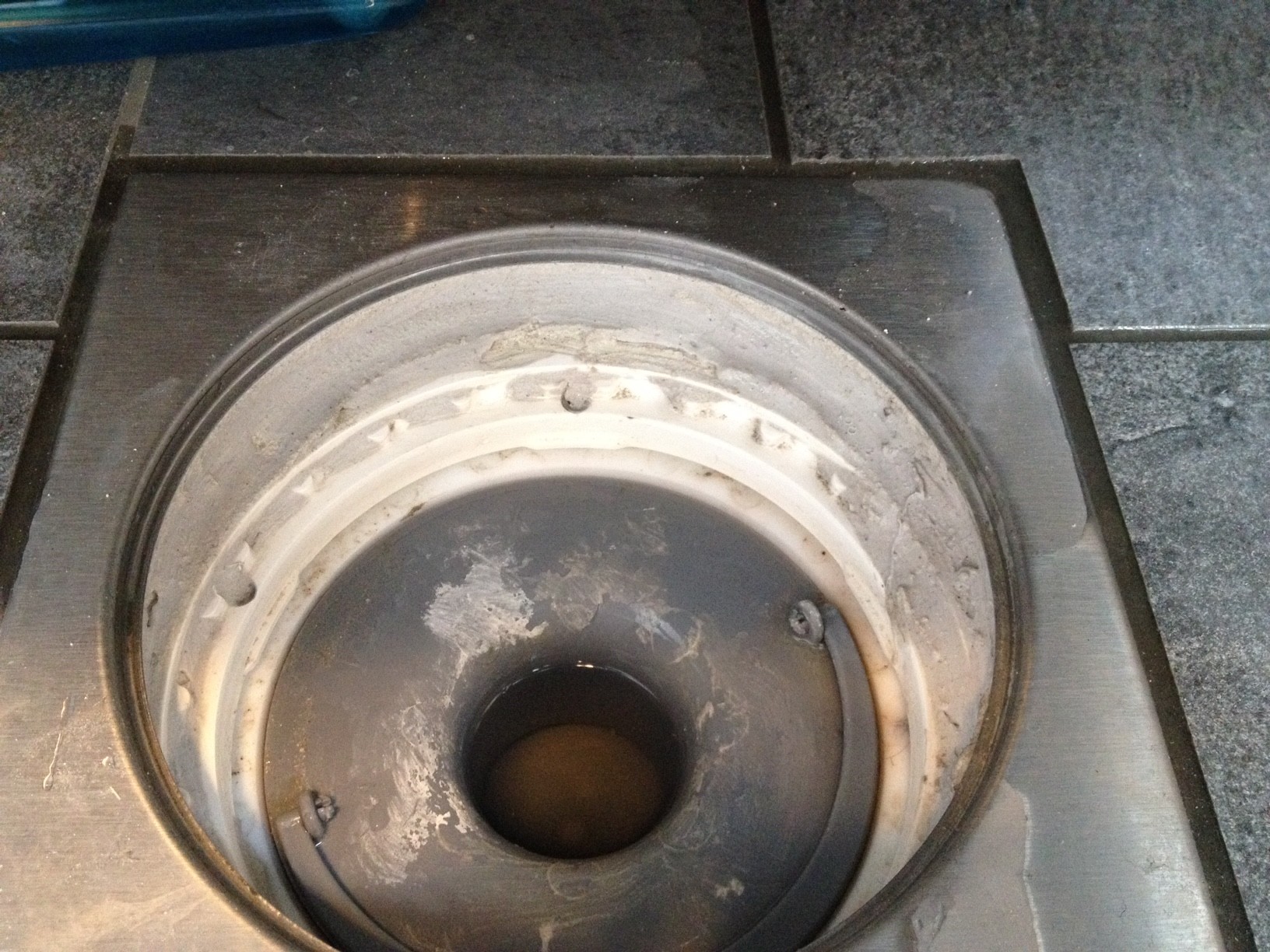

Om man specifikt avtalat "att fix och fog inte skall användas vi d golvbrunnen, korrekt golvbrunnmontage skall kunna inspekteras", men Entreprenören ändå gör det,mhar man rätt till någon typ av skadestånd pga avtalsbrott då?
Felet, som dokumenterats av besiktningsman, BEHÖVER ju inte innebära att golvbrunnen är felmonterad - bara att det inte går att se (fult gjort faktiskt). Något avdrag för själva felet vill vi inte ha eftersom E är en enskild firma och ansvaret troligtvis överväger summan som är rimlig.
Nu kommer vi ändå betala lite då det är en försäkringskada, men rent principiellt - skulle vi kunna hävda avtalsbrott och få sänkt pris? Inte för felet i sig utan brott mot vad som avtalats.
Vi kommer ju sannorlikt betala eftersom vår andel är låg och inte värt att bråka om. Men rent krasst kan det väl inte vara ok att skriva på ett avtal och inte följa det? En sak om det finns otydligheter....men detta....

Jo, absolut. Men detta felet innebär ju att badrummet måste göras om eftersom det innebär för stor risk att knacka fbort fix o fog ur golvbrunnen. Att hela badrummet skulle göras om är nog ett krav inte ens tingsrätten skulle tycka var rimligt för detta.Kaboff skrev:
Kan lägga ut en. Badrummet är färdigställt och E smetade fix/fog runt kanten så man inte kan se att tätskiktet är korrekt. Det innebär såklart inte att det är fel. Men det är fel eligt bbv 14, kap 4 förklaringar och vi har SPECIFIKT avtalat att det inte skall smetas sånt.

Nu planerar vi inte att sälja huset, men jag kan tänka mig att en sån här sak kan sänka priset med 50-100,000kr. Skulle det då motsvara "skadan"?Mikael_L skrev:
Fast jag vet inte om jag håller med dig. Jämför om du beställt en blå bil och får en röd. Du har då inte lidit skada men har ett solklart "avtalsbrott". Vi ha rinte lidit någon skada, men E har inte levererat enligt avtalet.
Ja du kan givetvis hävda all möjlig skada du lidit och lägga in det som krav.
Men går det vidare till rättslig prövning kommer rätten försöka bedöma om dina skadeståndsanspråk är rimliga och motsvarar den skada du lidit.
Man kan säkert vinna en del, eller förlora en del beroende på hur det faller ut.
Men har man avtalat att om E ändå lägger fog runt brunnen så utgår reducering med avtalat belopp med 10.000:- så är det exakt det som gäller. Man behöver inte slå knut på sig själv i ett försök att bestämma vilken skada man lidit.
Detta hjälper ju inte dig nu, att berätta hur ni borde skrivit avtalet. Jag ville bara ta upp det, som lärdom till alla som kommer skriva något avtal i framtiden.

Kan säga ärligt att detta var den enskilt viktigaste anledningen till att vi anlitade en besiktningsman - att säkerställa korrekt golvbrunn på slutet. Vi pynatde 10 papp för besiktningsmannen. Nåja, jag blir rättså sur när man från Entreprenören sida helt sonika skiter i avtal och krav....
Så, egentligen spelar altså avtal mindre roll eftersom man som kund inte kan kräva dess efterlevnad OM man inte specifikt satt en summa på alla tänkbara fel, vilket är orimligt utifrån kundens perspektiv. Dessutom är det ju orimligt att speca en summa för tex "fel" då ett fel kan vara skönhetsfel och ett annat väldigt allvarligt....

Det är självklart en del svårigheter att bedöma och värdera "skadan" för beställaren i många fall.
Just därför är det fiffigt att i avtalet istället ange vad det kommer kosta för brott mot (en del punkter i) avtalet. Då är det liksom en del av det avtalade, och det kommer helt enkelt kosta entreprenören x tusen att sätta mjukfog i golv/vägg-vinkeln isf för den avtalade hårdfogen, kosta x tusen att inte kapa brunnsmanschetten med korrekt verktyg osv.
Har man fått rött kakel istället för det vita beställda så kan man nog hävda att ens skada är att hela badrummet måste göras om. För ville man ha ett vitt badrum så är nog ej ett rött acceptabelt och det måste göras om.
Så då är den ekonomiska skadan kostnaden att riva badrummet + bygga upp ett nytt igen. Plus ev någon ideell skada som att man lidit av att vara utan badrum så länge.
Man kan ju också ta in på hotell under tiden badrummet byggs om och lägga hotellkostnaden till de ekonomiska kraven och ha en hygglig chans att få bifall för detta.
