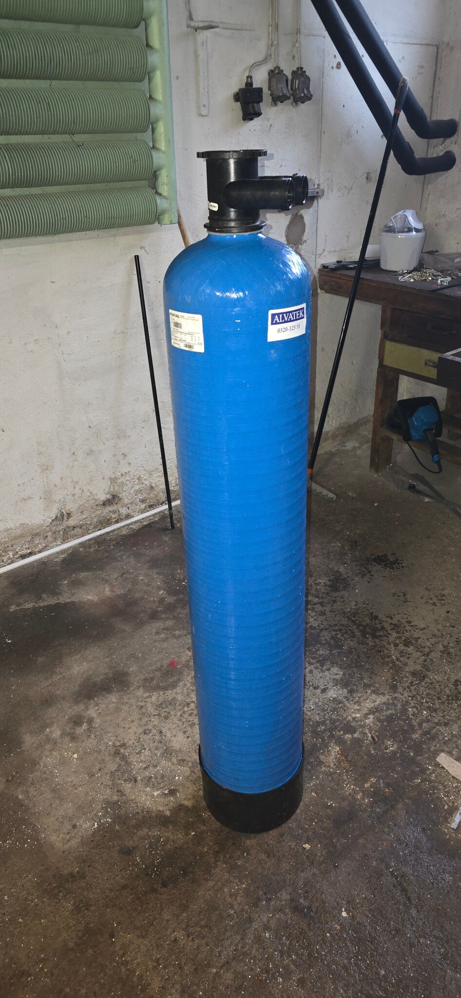

Vi fick tillträde till vårt hus i oktober. Vid inflytt stod där en äldre filterbehållare (från 2015) som inte var inkopplad. Vår misstanke är att filtret tidigare har satt igen, möjligen på grund av ”bränd” filtermassa.
Vi har upplevt problem med att min sambos hår blivit lätt grönt, och har nu även noterat missfärgningar i badkaret. Har därför skickat in vattenprov. Provet visar ett pH (Vid 25c) på 6,6 samt låg alkalinitet (35).

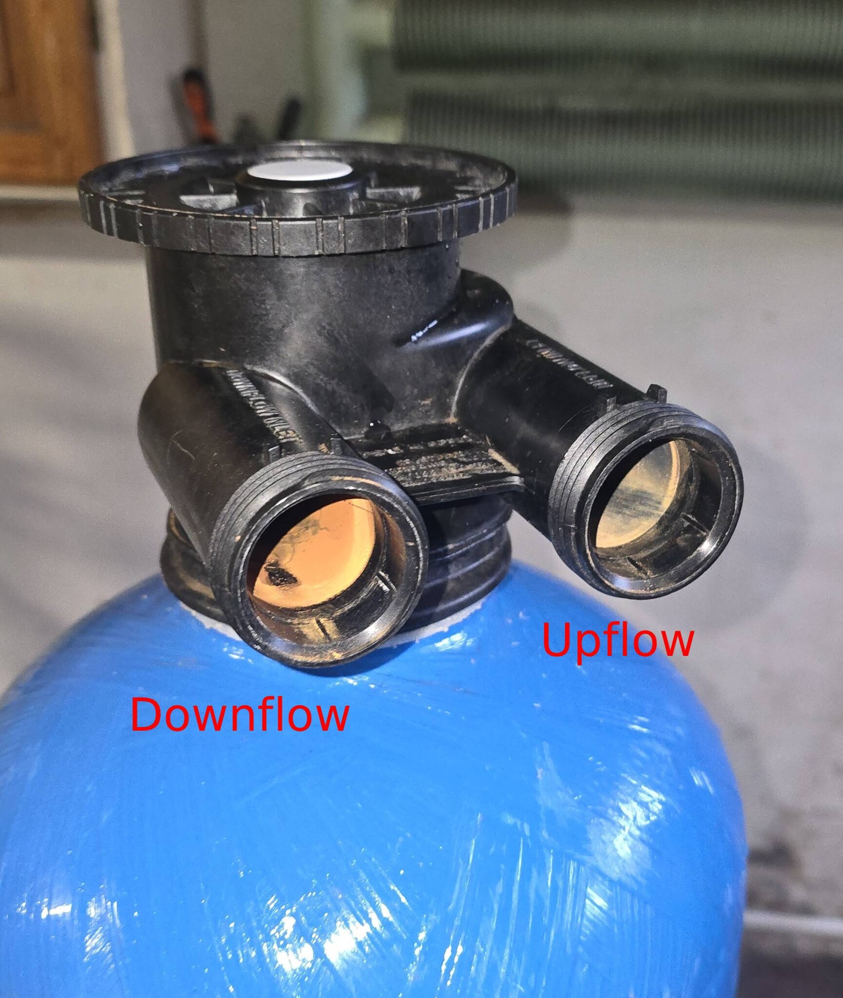

Jag har nu köpt filtermassa Akdolit Magno och påbörjat tömning och rengöring av det gamla filtret. Vissa delar sitter mycket hårt fast. Samtidigt misstänker jag att filtret tidigare varit inkopplat med fel flödesriktning, eftersom det finns avlagringar i anslutningen för ”nedströms” matning. Då filtret saknar backspolning borde väl inkommande vatten vara anslutet som ”uppströms”, det vill säga att vattnet tas in via röret i mitten och passerar massan underifrån. Är detta korrekt?
Vi har även problem med en del sediment i vattnet, vilket riskerar att sätta igen filtret. Därför funderar jag på att installera ett patronfilter med nyloninsats på inkommande vatten, före avsyrningsfiltret. Tanken är då att filtrera bort grövre partiklar och därmed minska risken för att bottenventilen i avsyrningsfiltret sätts igen. Skulle det vara en bra lösning i detta fallet?
Efter hydropressen sitter redan ett patronfilter, vilket självklart kommer att sitta kvar för att filtrera eventuell kalk som följer med ut i systemet.
På sikt kan det även bli aktuellt att bygga någon form av bypass-lösning eller möjlighet att blanda in råvatten för att finjustera pH-värdet. I nuläget är dock högsta prioritet att få upp pH till rimliga nivåer

Om du funderar på riktningen är det normalt så att vid drift ligger inkommande upptill och uttaget sker via röret i botten och backspolning omvänt. Se upp med att du har grov sand, singel i botten där silen på röret ligger som ett skiljande skikt mot "massan" dvs dolomitkalken som förbrukas.S Standy91 skrev:Hej,
