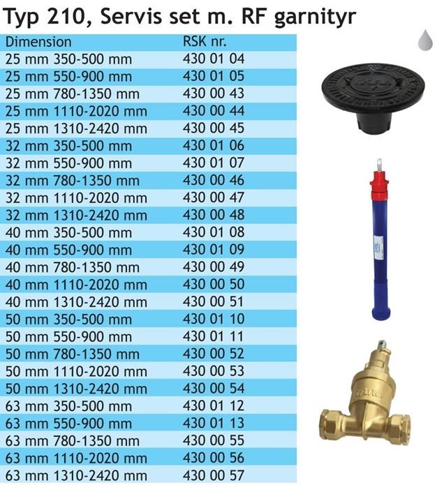

Ja, själva ledningen och ventilen sitter nere på frostfritt djup. Men som bomm skrev, man har ju oftast ett s.k. servisgarnityr monterat på själva servisventilen, så att man kommer upp till nära marknivå.
Exempel:
Tabell över dimensioner och RSK-nummer för Typ 210 servis set med RF garnityr, bredvid bilder av ett lock, en förlängning och en ventil.

ja just ja, så långt tänkte jag inte..........;)

Såklart att själva ventilen sitter på frostfritt. Men själva tappen brukar ju förlängas högre upp med teleskopgarnityr som beskrivs ovan!
