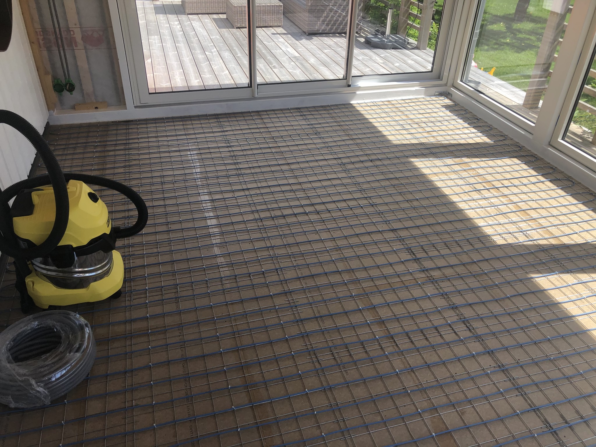

Skall idag flytspackla golvet i uterummet. Är armerat, primat och på armeringen ligger t2 blå.
Underlaget är golvspån som skruvlimmats på 45x220 (cc30-40) med max spännvid på 180cm. Bärlina av stålbalkar.
Mot grundmuren/betongbalken har jag placerat en skumgummi/avstängningslist för att ta upp ev rörelser mellan hus och tillbyggnad.
Men hur gör jag kring övriga väggar? Det rör sig om glaspartier som står på målad limträ (115x315).
Jag kommer att flyta ca 20mm och golvytan är 12,96kvm. Alla skarvar och fogar är tätade men behöver jag rörelseupptagning mha skumgummi runt om?

Lite sent svar kanske.
men finns så kallad ”expansionsremsa av skumgummi som man sätter på väggarna runt om. För att spacklet inte ska hamna i spänn. borde finnas på Bauhaus eller andra stora butiker.
