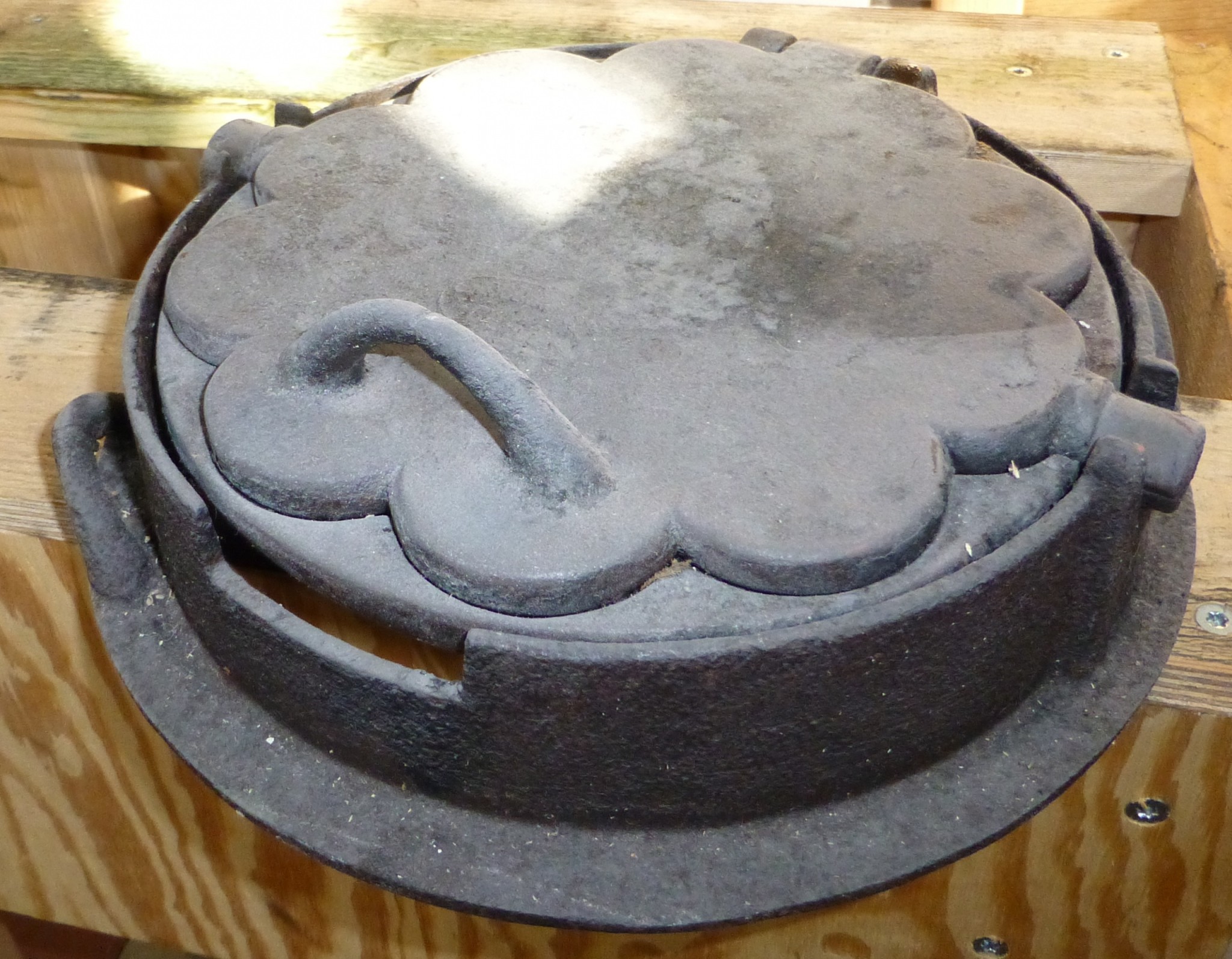

Den jag har ska man ju lägga i en ring som påminner om den där om man har rätt vedspis och rätt ring.
Men det roliga med den jag har är ju att den funkar på alla spisar även helt nya

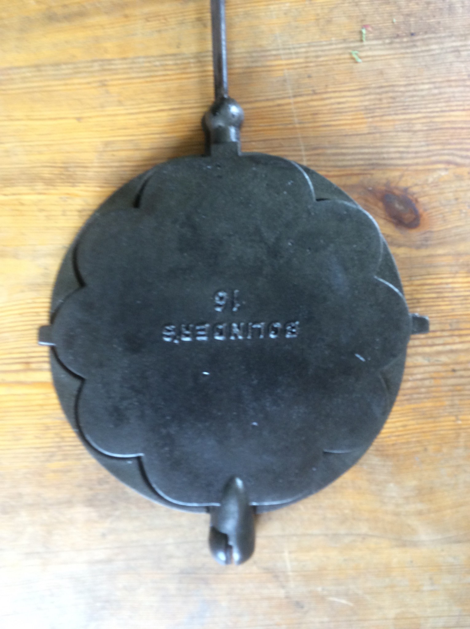

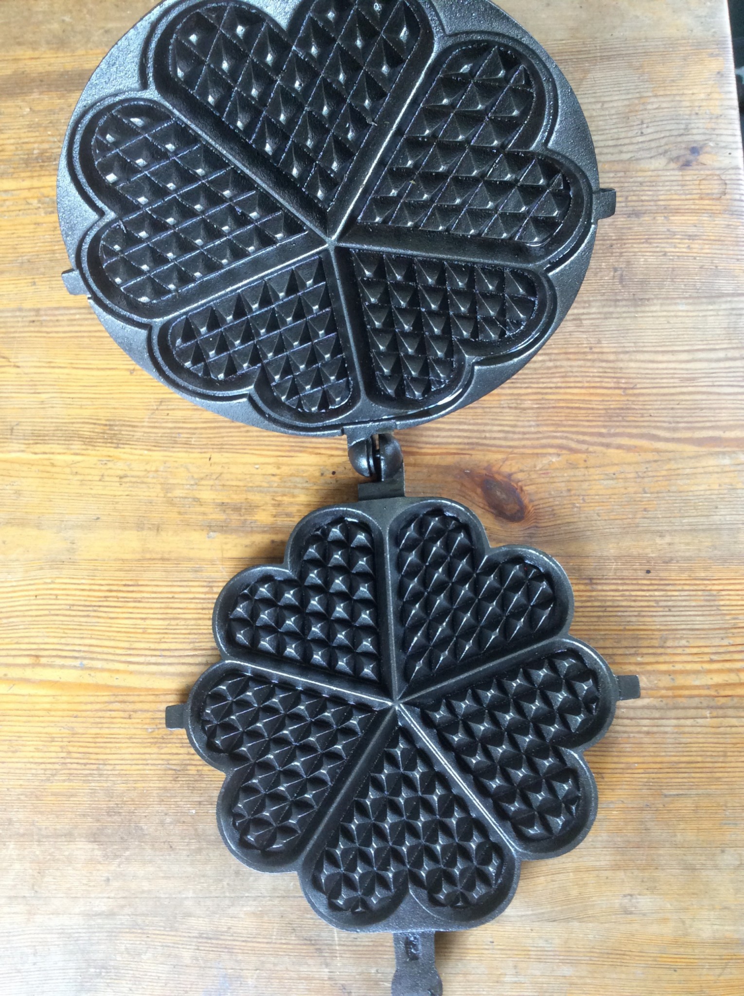

Det är det som är det fina med elektrolys, den blir som den är men man slipper rosten. Sen värmer man den riktigt het på en platta och smörjer in med olivolja så blir den dels trevlig att använda samt ser jättefin ut. Mitt järn vat helt rostigt på insidan, inget jag hade velat gjort våfflor i.. Nu är den användbar igen!SBH skrev:

men försvinner inte svärtan då?xdigger skrev:Det är det som är det fina med elektrolys, den blir som den är men man slipper rosten. Sen värmer man den riktigt het på en platta och smörjer in med olivolja så blir den dels trevlig att använda samt ser jättefin ut. Mitt järn vat helt rostigt på insidan, inget jag hade velat gjort våfflor i.. Nu är den användbar igen!![]()
Hyltran: ja jag säger Inte att ditt järn inte går att använda. njae, rosten är liksom kvar på ytan och det kan bränna fast och lämna järnsmak i maten... Elektrolys är det skonsammaste du kan göra mot gjutjärn, ger inga repor och förstör ej ytor, det är så museer gör för att restaurera gjutjärnsföremål. Däremot stålborste är hål i huvudet på ett rostigt gjutjärnsföremål.
SBH, jo men svärtan är bara att stryka på nytt om man vill ha det svärtat, man svärtar ju om svärtade gjutjärnsföremål. Det är det fina med gjutjarnsaker är att dom är ganska lätta att få snygga slängde dom inte spruckit! Jag föredrar oljat då det är lättast att hålla rent med enbart vatten.
Det här järnet såg ut som skit och jag lovar att du aldrig hade velat använda det innan.
