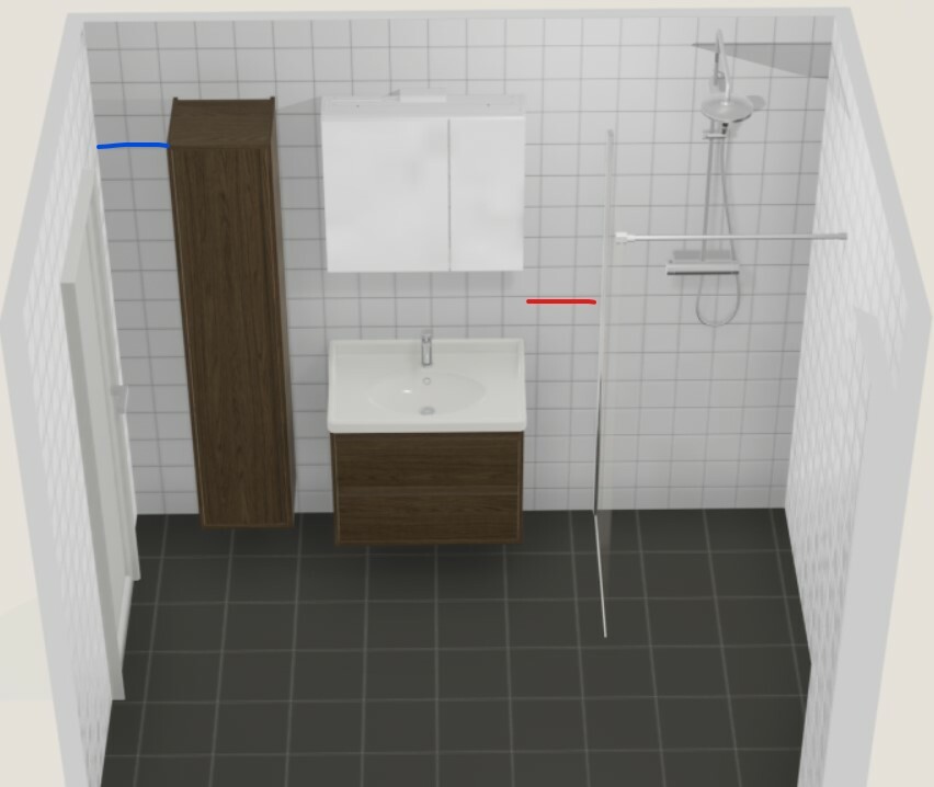

Snart dags att börja renovera badrummet.
Har dock en punkt där jag inte har full koll på vilket avstånd som blir bra.
Strömbrytaren (dubbel - en knapp med dimmerfunktion) till lamporna samt golvvärmetermostaten (EB500) kommer hamna "bakom" ett högskåp.
Hur långt bör jag ha mellan vägg och högskåp fö att det inte ska bli krångligt att tända samt kolla/justera termostaten?
Kommer vara bredare foder runt dörren än vad bilderna visar så brytaren/termostaten kommer hamna ungefär i linje med högskåpet.
Vill ha plats till handdukshängare (4 krokar ca 250mm lång) där jag markerat rött samt ha lite mellanrum mellan högskåp/vask (inte helt 100 bestämt det avståndet heller än).
Så är fri att placera högskåp/vask var jag vill.

Flytta strömbrytarna närmare dörrkarmen. V.b. kan du jacka ur den. Har du funderat på att ha något uttag i badrummet? Var isåfall? Vill du ha elektrisk golvvärme?
Planera all el innan du börjar som ett vänligt tips.
Visst skyddas rummet av JFB?
Ska du inte ha någonting förutom toalett mot den hitre väggen på bilderna, den mittemot handfatet?

Vill helst undvika det. Har det på ett annat ställe i huset och tycker inte det blir snyggt.D datja skrev:Flytta strömbrytarna närmare dörrkarmen. V.b. kan du jacka ur den. Har du funderat på att ha något uttag i badrummet? Var isåfall? Vill du ha elektrisk golvvärme?
Därav frågan vad som krävs.
Har tänkt någonstans mellan 25-30cm mellan vägg och högskåp
El kommer finnas i kommoden (konstant) samt i spegelskåpet (ev. bara när lamporna är tända) så det bör räcka. 2 uttag mer än vad jag har idag
Golvvärme kommer installeras och JFB finns.
Allt kommer göras av firma men vll ju ha koll på måtten så de kan kortla rätt för att fästa upp allt.
Kommer bli en fristående hylla också på den sidan.

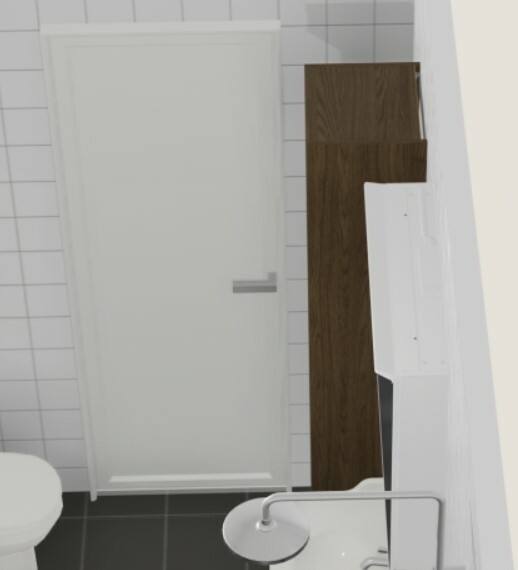

Det som inte syns i bilderna är att det är snedvägg som börjar 115cm upp på samma sida som toaletten.
Jag tycker det är irriterande om en strömbrytare inte är på förväntat ställe när man kommer in i ett mörkt rum. Hur många cm från dörren är strömbrytaren i dag?Dede77 skrev:

Den sitter på normalt avstånd i dagsläget (från dörren) och lär hamna på samma ställe även när det är renoverat.
Är mest hur mycket "fritt utrymme" man behöver framför den för att det inte ska bli jobbigt.

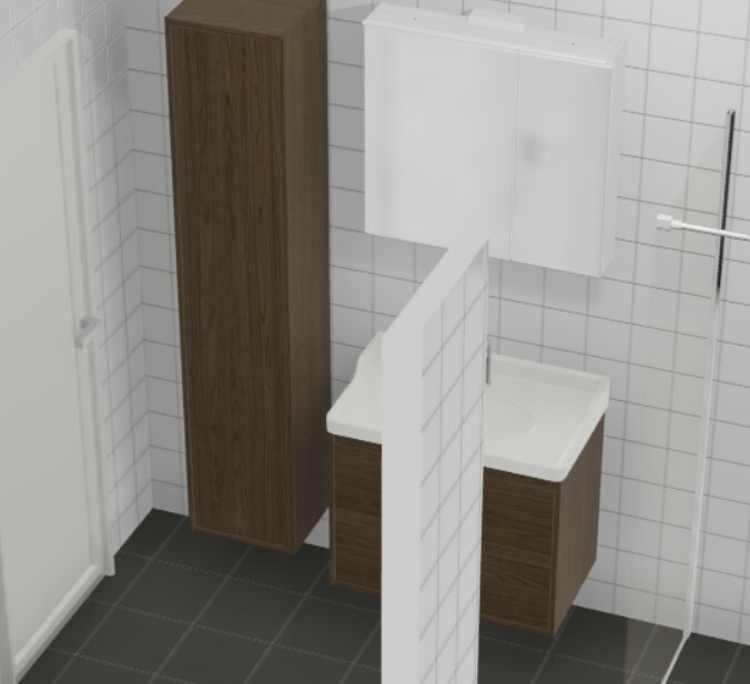

Försökt visa vilket avstånd jag menar med det blå strecket i bilden ovan.
Strömbrytaren behöver man ju bara kunna komma åt med handen utan att slå i skåpet, 20 cm borde vara tillräckligt. Golvvärmetermostaten lär man väl också behöva se när man knappar på, sitter den lika nära dörrkarmen eller längre in i hörnet?
Ifall utrymmet är fritt idag och brytarna är på de platser som de ska vara skulle jag ta en stor kartongskiva en dylikt och hålla upp på tänkt plats för skåpets kant. Då känner man ganska snabbt var den kan vara för att man fortfarande ska komma åt knapparna bra.
Jag har testat lite snabbt med en pappskiva precis som du föreslår Krikkan.
Tyckte också att 20-25cm kunde funka men vill mest dubbelkolla så man inte bygger in ett irritationsmoment.
Men då kör jag på det så får man koll på placeringen av skåp och vask.

På gästtoaletten är det 5-6 cm mellan strömbrytaren och spegelskåpet. Det är lite störande men det är ju inte så att man slår handen i skåpet mer än en gång, sen har man ju lärt sig att man ska föra handen längs väggen. Om det vore 10 cm vore det inte ens störande.
