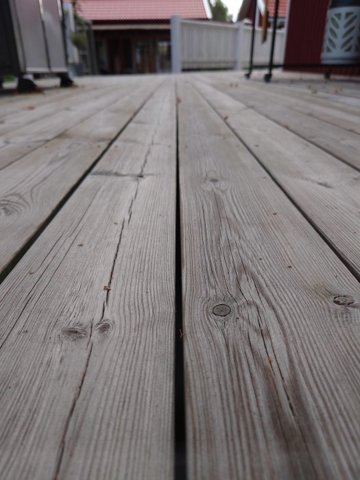

Denna är lagd dikt an, den var nytryckt när den las för 10-11år sedan.

Det är väl de millimeterna man kan diskutera lite beroende hur trångt man vågar, själv så har jag har lagt med 126 kant till kant och det fungerar bra för mig.FredrikR skrev:
Det viktigaste är dock att man mäter kant till kant och inte bara stoppar ner en kniv mellan. Då blir det ju rätt avstånd oberoende om trallen är 119 vid torr eller 124 vid nytryck och gör också att att du slipper få varierande avstånd om man har fått trall med olika torkningsgrad
