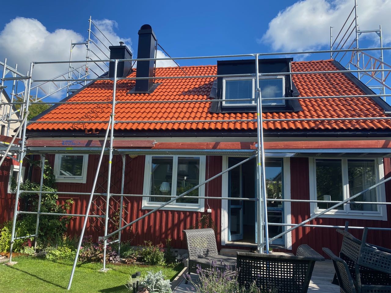

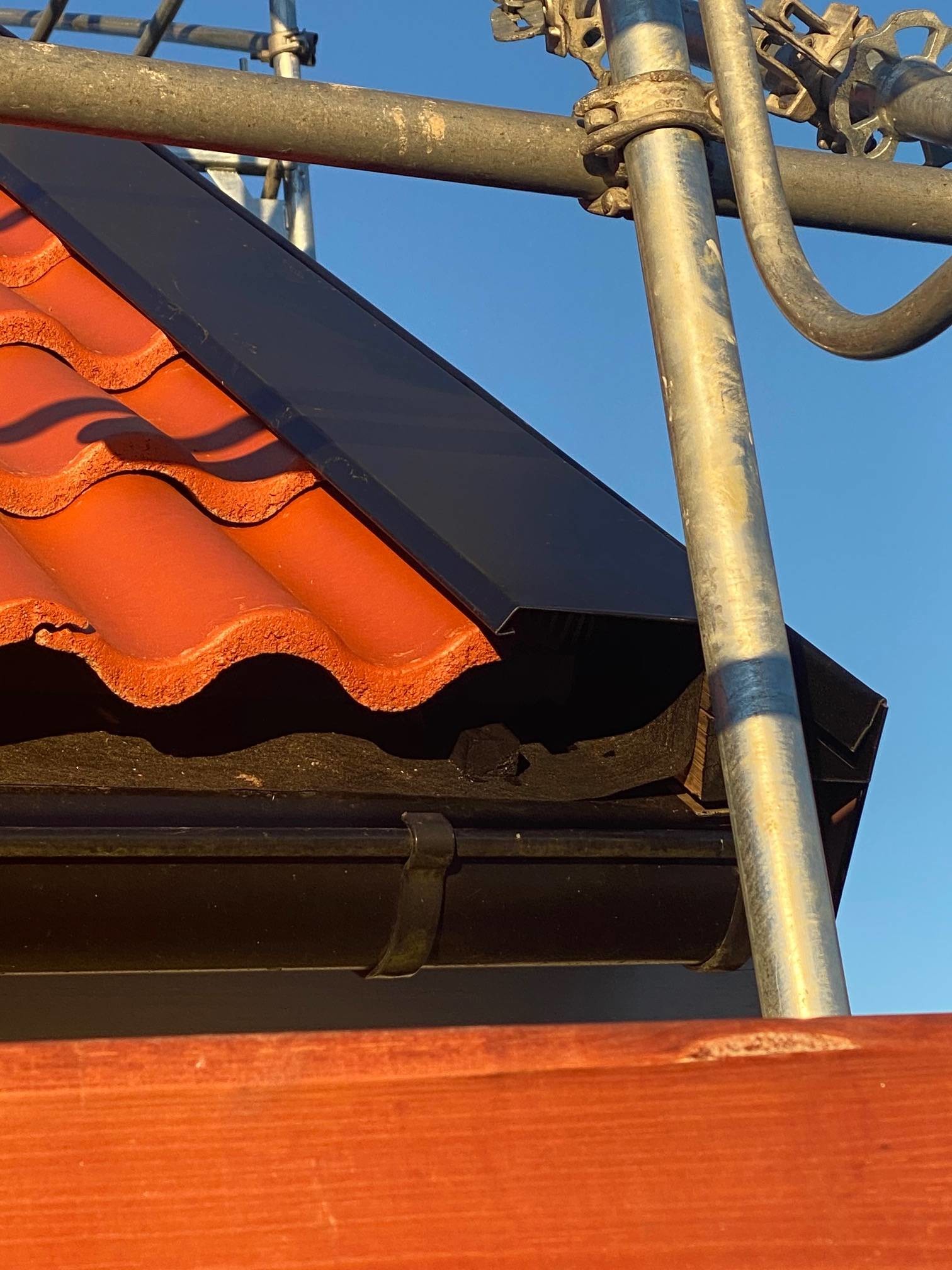

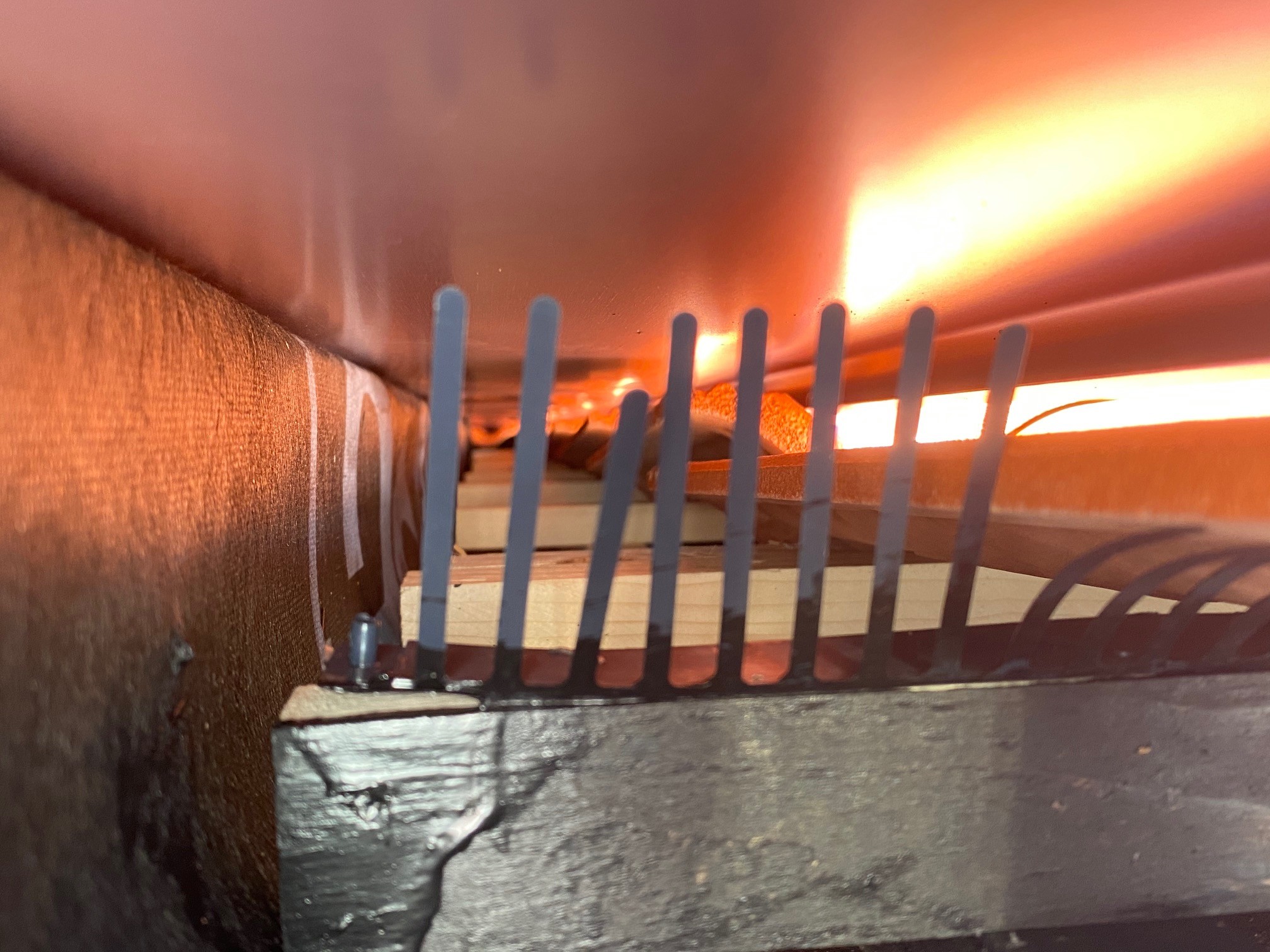

Hej, Jag har takläggare som i detta nu lägger om mitt tak. Jag blir lite konfunderad över avståndet mella vidskiva och takpanna. Det är 11 cm och det gapar ett stort hål in under plåt. Det är som upplagt för fågelbo osv. De påstår att plåten inte sluter tätt om inte pannan ligger där, Sen undrar jag om det inte går att få till nockpannan på ett bättre sätt. Nu ligger den under plåt på ena sidan men över plåt på andra sidan
Bifogar lite bilder så kanske någon förstår:-) Närbilden är alltså fotat in mellan vinskiveplåt och tak, underifrån. Fågelbandet räcker inte upp till plåten. Tacksam för synpunkter som jag kan ta med mig innan slutbesiktning.

Ser väldigt amatörmässigt ut. Man hade ju utan vidare fått plats med en rad halvpannor på vänstra sidan om man börjat närmare vindskivan på högra sidan(??)
Därefter monterat skräddarsydda vindskiveplåtar som lutar lätt in mot taket samt sluter tätt i dalen.
Inga problem att få plåten över nock bägge sidor kan dock behövas plåtslagare för perfekt resultat.
Är inte undertak o vindskivor bytta - ser gammalt ut, sen undrar man hur långt in nedersta regeln/läkten sitter då det ser ut som pannan hänger i luften.
