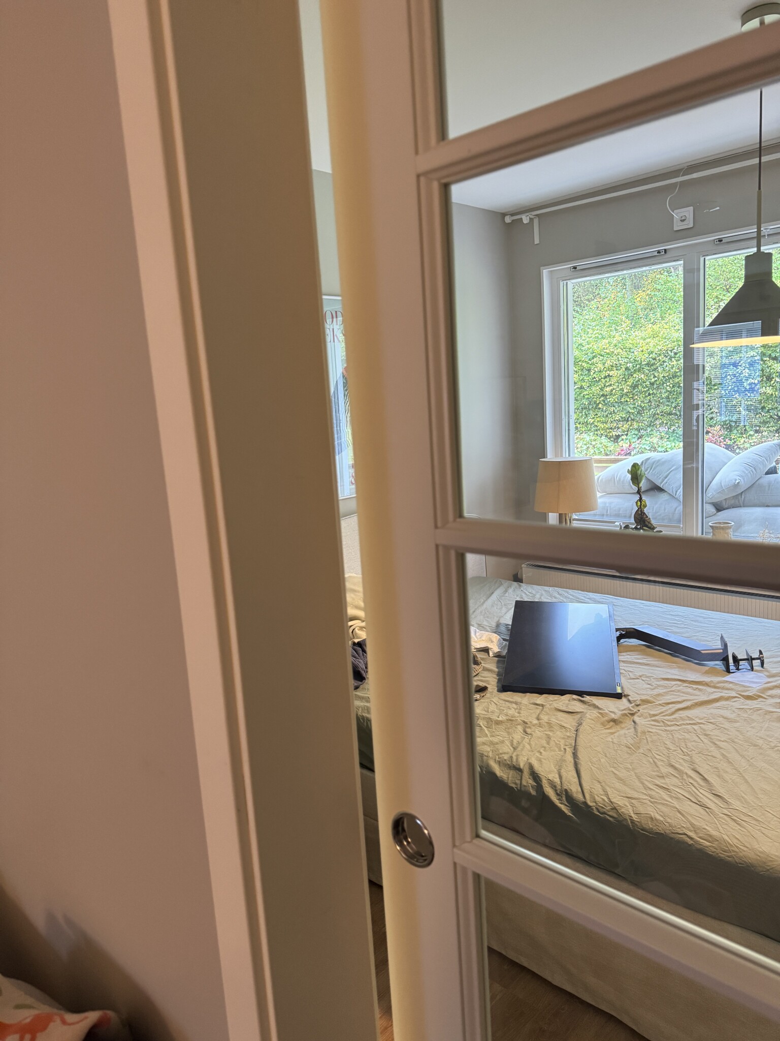

Vi har byggt ett extrarum och satte en utanpåliggande skjutdörr från Bauhaus. Alla instruktioner följdes noggrant, men blir ändå ett ganska stort avstånd (ca 2-3cm) mellan dörren och fodret på väggen.
Man kan inte justera avståndet med dörren, så vi måste göra något annat för att minska ljud mellan rummen.
Har ni tips på vad man skulle kunna göra?

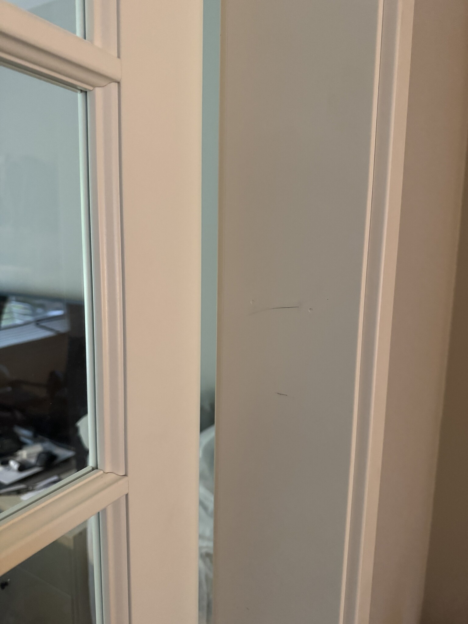

Herregud, hur glömde jag bildern.. Här är en bild från respektive sida av dörren/öppningen.
  • Glasdörr in mot sovrum med säng, hopfällt klädesplagg, laptop, fönster med utsikt över grönska och en hängande lampa.
  • Dörrkarm med vita lister och glasdel, synlig inre del av dörröppning.
Ajdå, då blev dörröppningen för bred. Var det inte rätt specat i instruktionerna eftersom ni följde dem? Plocka bort dörrposterna och flytta in dem en bit med hjälp av mellanlägg. Fodrena kan ni ju byta till bredare om det behövs för att täcka väggen.
Svärfar som byggde väggen tyckte det initialt med.. Men även om öppningen varit perfekt i bredd, så är det ett stort glapp från fodret på andra sidan och dörren..
Hur ser det ut i överkant?
Om du tänker på om det är ett glapp där med så är det inte det. Höjden är utmärkt.

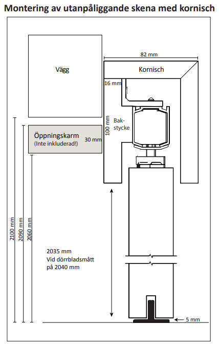

Tittade lite på Bauhaus hemsida och är det London ni köpt? Det blir ett stort avstånd till vägg och det kanske inte blir perfekt med tjockare dörrfoder men det kan ju vara en lösning.
Diagram över montering av utanpåliggande skena med kornisch, inklusive mått och placeringar relaterat till vägg och öppningskarm.
Stämmer. Nej, det är ju så. Blev nog inte så genomtänkt dessvärre och en vanlig dörr hade i detta fall bara inte funkat.
Men då får vi testa tjockare foder, något mellanlägg och sedan en tröskel. Det är delvis ljud vi vill stoppa så gott det går på vägen också.
Stort tack för all hjälp och dina tankar!
