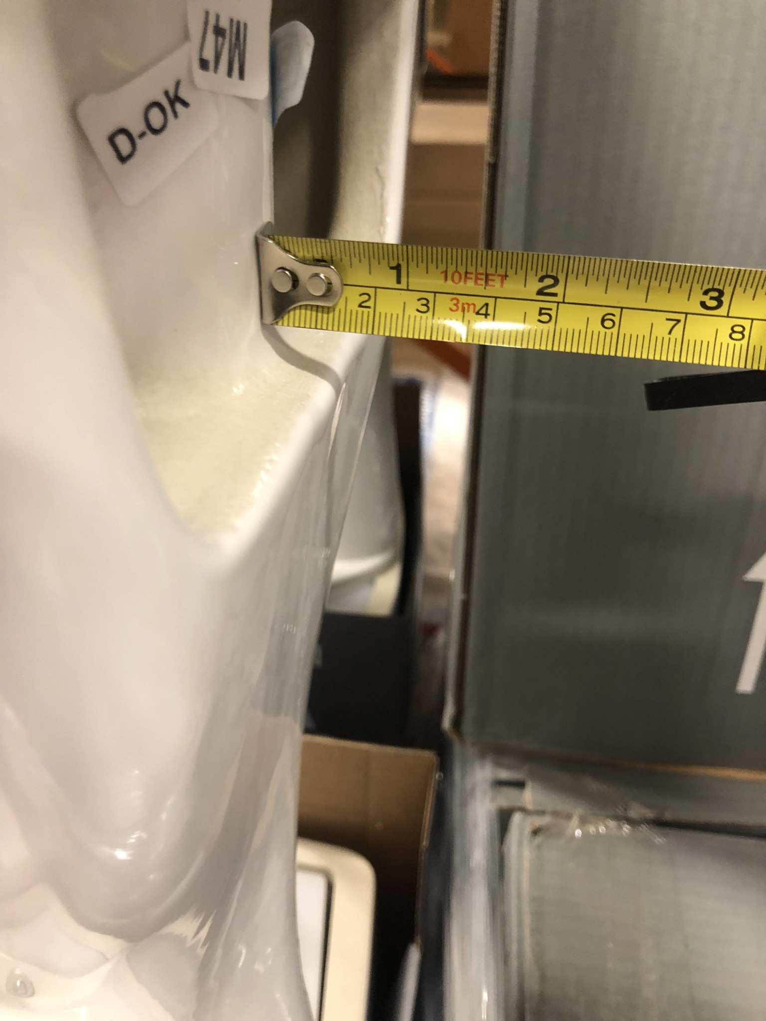

Om man har 1cm mellan kakelvägg och avloppskant, får en toalett plats tro?
Nej 1cm är för tajt. 2cm hade ev. kunnat gå men 1cm är för tajt. Skaffa excenterstos till WCn(ta inte över 3cm,der blir bara problem).

Om man använder en toa med bakutkast borde 1cm gå?
Ja om avloppet kommer ur väggen kan du givetvis justera hur du vill(då kan du ju ställa WC dikt an mot kakel om du vill. Men man brukar fortfarande vilja ha ett litet avstånd för att komma åt att städa. Runt en WC samlas en del smuts som inte är så hygieniskt. Gäller denna fråga ett badrum som ska byggas upp eller ett befintligt där en ny WC skall installeras?

Badrum (utan dusch) som renoveras men avlopp har inte bytts.
Nu ser jag att det blir 2cm mellan färdigt kakel och avloppskant, kanske går med en vanlig toalett då?

Du kan prova. Funkar det inte så får du sätta en excenterstos. Har för mig att de flesta stolar kräver minst 3 cm.
Är inte helt med nu. Kommer avloppet ur golv eller ur vägg? Du säger att det inte skall bytas så då antar jag att det är på en fast position. Om det kommer ur vägg så justerar du positionen på wc genom anslutnings-stosen till WCn. Om det kommer ur golv så kan det bli tajt(det beror givetvis på modell) då porslinet i bakkanten på WCn kan ta emot kaklet. 2cm kan gå men det beror helt på hur WCn är utformad. Om du redan har den så kan du mäta hur mycket det bygger i bakkant från utloppet, ska du skaffa en ny så åk och mät innan så det inte blir för trångt sen när allt kakel är på plats.

Avloppet kommer ur golvet. Det var jag som nämnde fel gällande bakutkast, menade egentligen synligt avlopp på toan.
jag ska åka till bygghandeln o mäta porslinet mellan toa-avlopp/rör och bakkant.
Nu har jag mätt ut. Verkar funka fint med 2cm.
