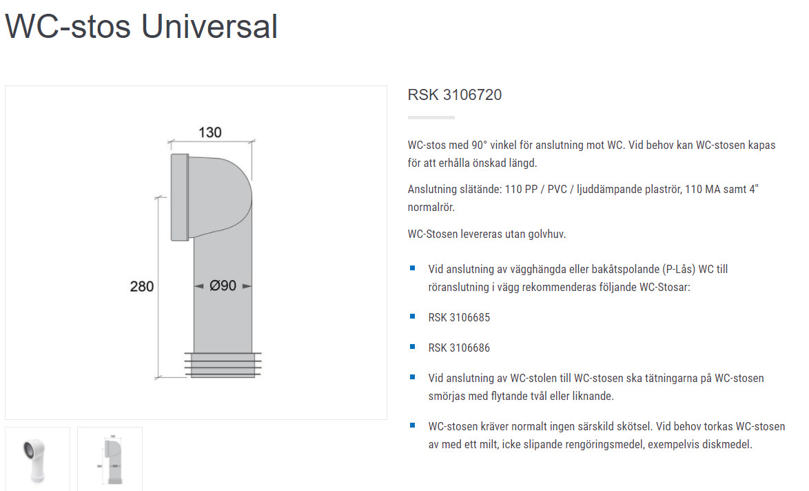

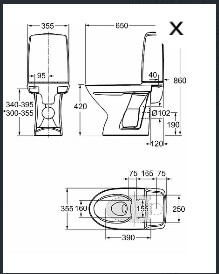

Någon som vågar yttra sig om monteringen av en standard Gustavsberg Nautic 1500 med S-lås? Avloppet ska ändå flyttas och jag vill att hela paketet kommer så tajt mot väg som möjligt... vad kan tänkas vara minsta rimliga avstånd ut från vägg?

Det är bra med standarder och tillgänglighetskrav och det finns även framtagna mått när det inte behöver vara tillgängligt. I SS 91 42 21 så är toalettstolen 700mm djup, vid normal tillgänglighet ska det vara tomt 1m framför, vid hög 1.5m men vid sänkt nivå behöver det endast vara fritt 0.5m framför.
Edit: enligt säker vatten ska det vara minst 60mm mellan vägg och ytterkant avloppsrör.
Ja, men det styrs av hur röret går ned från stolen. På Gustavsberg Nautic 1500 ser röret ut att gå kant i kant med bakkanten. Så om avloppsröret är 60 från vägg kommer även stolen ca60 från vägg.C Carlf81 skrev:

60 mm är för att det skall gå att ha tätskikt mellan röret och väggen. Alla moderna stolar är anpassade för det. Sedan finns det ROT versioner som är gjorda för situationer där röret sitter närmare väggen, i äldre hus. En ROt stol sticker då ut längre från röret.
Gissar att det borde funka. Denna kanske? https://www.jafo.eu/produkter/wc-anslutningar-wc-stosar/wc-stosar-excentriska/3106672-offset-40C Carlf81 skrev:
Jag skulle ringa JAFO och kolla.
Jag skulle undvika att använda en Excentrisk WC-stos som skjuter i sidled mer än 13 mm . Risken för stopp i avloppet ökar markant. Om du nu behöver ha den närmre väggen så är det bättre att sätta in en WC-stol utav rot modell. Med den kan du få cisternen kloss mot väggen om du så vill.
