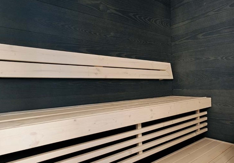

Mitt namn är Martin. Jag och min fru håller på att bygga en bastu på vår övervåning (villa). Nedan är en bild på basturummet (uplights-spottar, Ledify bastu-LED, bakom ryggstöden, se röda punkter):
Har nu kommit till montering/placering av bastulavar. Till vänster i bild ska vi ha en överlav, 50 cm bred. Nedanför denna sitter sedan en nederlav, också 50 cm bred, men inskjuten 10 cm under överlaven så att 40 cm "sticker ut" framför överlavens kant. Nederlaven fortsätter sedan som ett "L" utefter övre väggen i bild.
Bakom överlaven och bakom nederlaven högst upp i bild ska ryggstöd monteras. Jag bygger dessa själv, bestående av 2 st längsgående 21x90 bastulav-brädor, med en distans till bakvägg, eftersom det är där emellan uplights-spottarna ska monteras. En idébild på ryggstödet från nätet:
Basturum med mörka väggar och vita bastulavar, LED-uplights bakom ryggstöden syns som röda punkter.
Har lite frågor kring vilka mått som skulle vara lämpliga:
1) Ryggstödens distans till bakvägg: Montagehålet för en LED är 12 mm i diameter. Å ena sidan vill jag inte att LED-spottarnas ljusflöde uppåt hindras alltför mycket av ryggstödet, men samtidigt vill jag inte att ryggstödet ska ta för mycket plats av bastulavens sittyta. Skulle en distans på 21 mm bli bra? Isåfall "tar" ryggstödet 21+21 mm = 42 mm. Lämpligt? Vilket avstånd har ni?
2) Ryggstödens höjd över bastulav: Vad är en lämplig höjd, mätt från ryggstödens nedre del? Som sagt, ryggstöden består av 2 st liggande 21x90 bastulav-brädor, med 12 mm emellan, alltså en total höjd på 192 mm.
3) Bastulavarans avstånd till bakre vägg: Enligt rekommendation bör man ha ett avstånd mot bakre vägg. Med tanke på 1) ovan, för varje millimeter jag ökar avståndet mellan bastulav och bakre vägg "inkräktar" ryggstödet mindre och mindre på bastulavens sittyta. Dock, samtidigt kommer det ju se konstigt ut att ha en alltför stor glipa mot bakväggen. Vad skulle vara en lämpligt avstånd? Vad har ni?
Tack på förhand.
mvh Martin

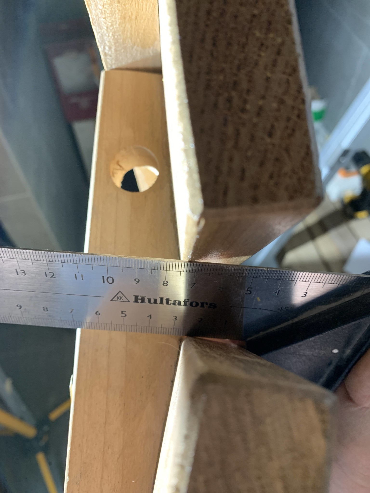

Närbild på träryggstöd med linjal för mätning, hål för ledningar och överkant med LED-list.

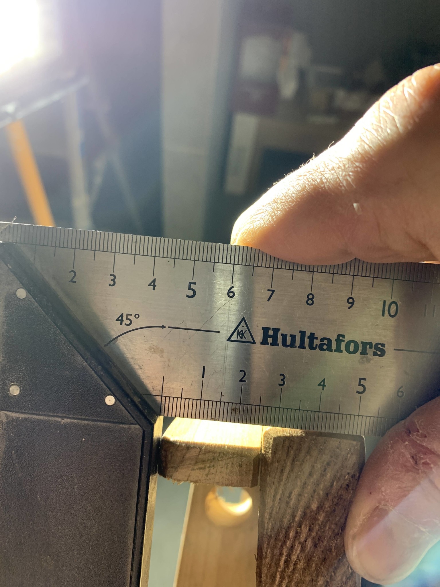

Mätning av en träbit med vinkelmätare för ryggstöd, Hultafors verktyg visas och en 45° vinkel markeras.

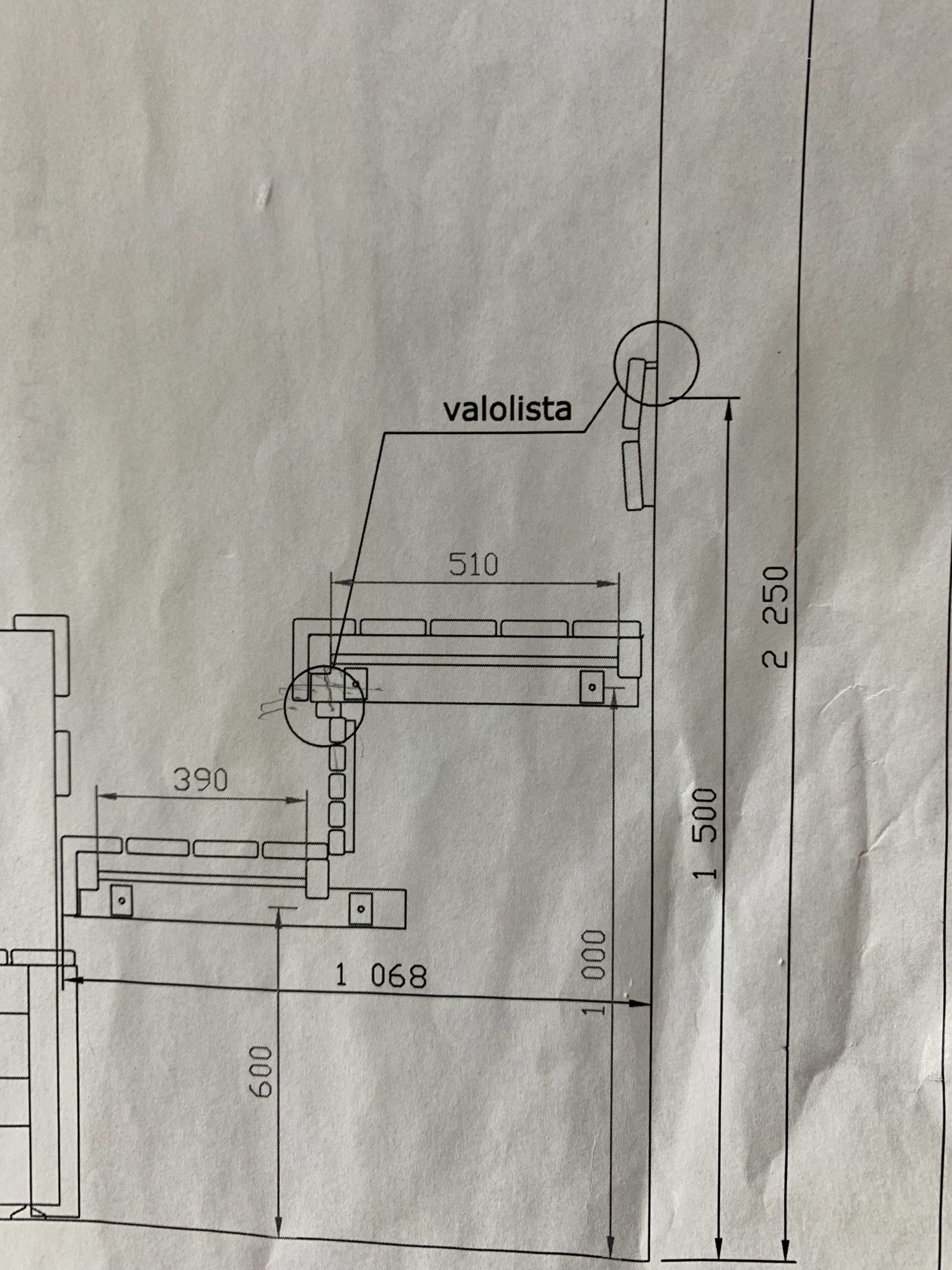

Ritning av ryggstöd med måttangivelser, inklusive plats för LED-list och kanal för ledningar.

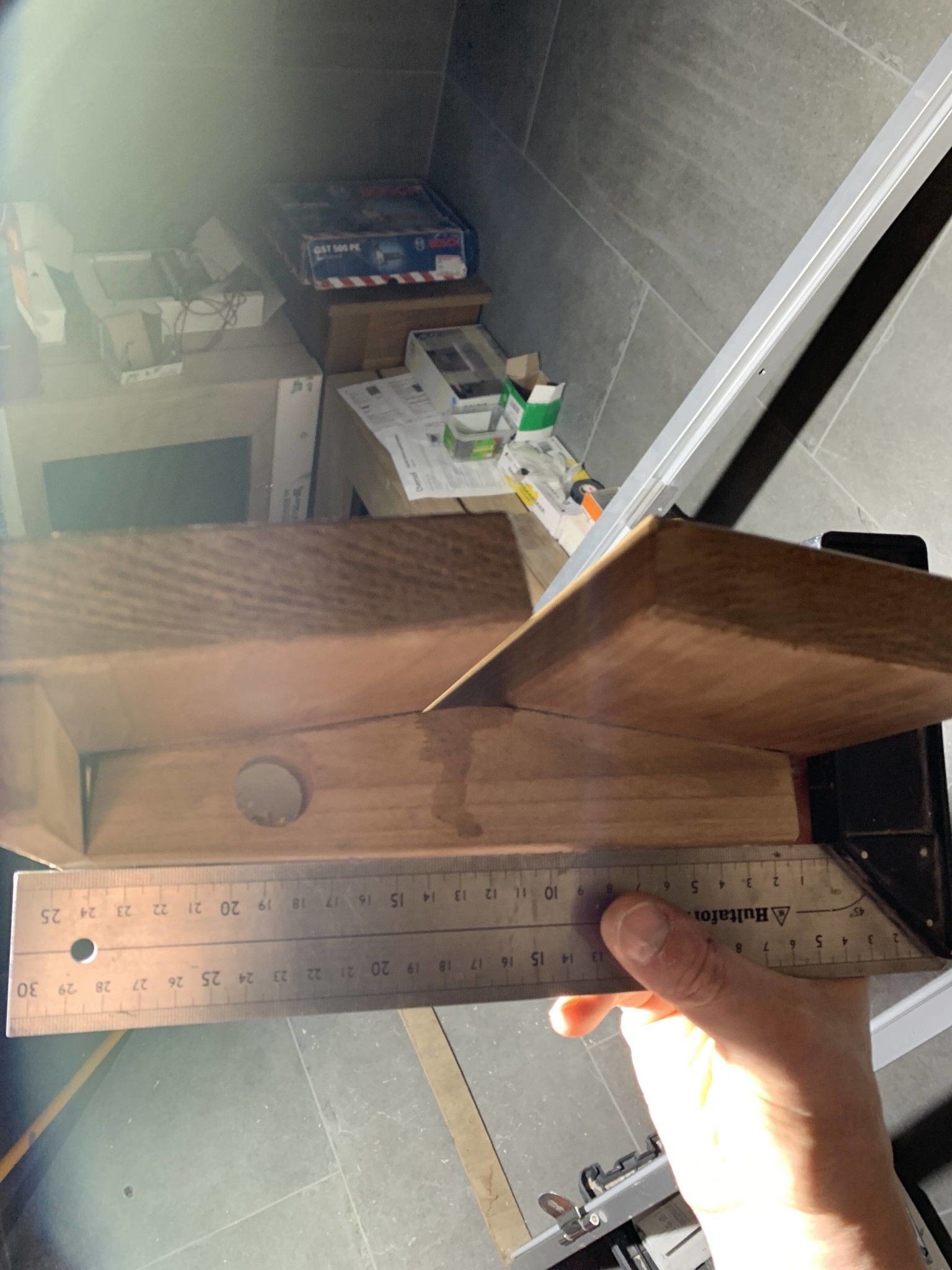

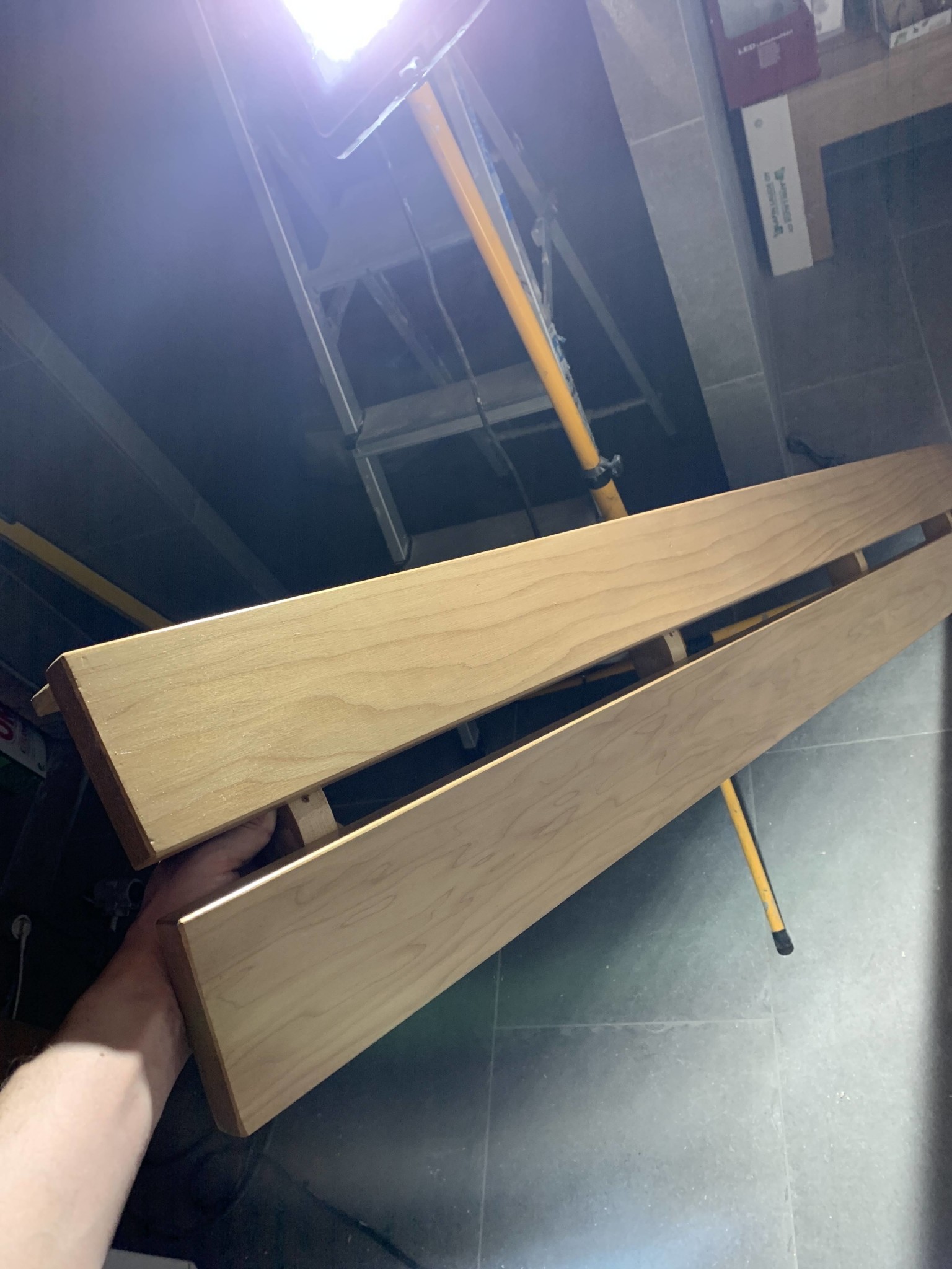

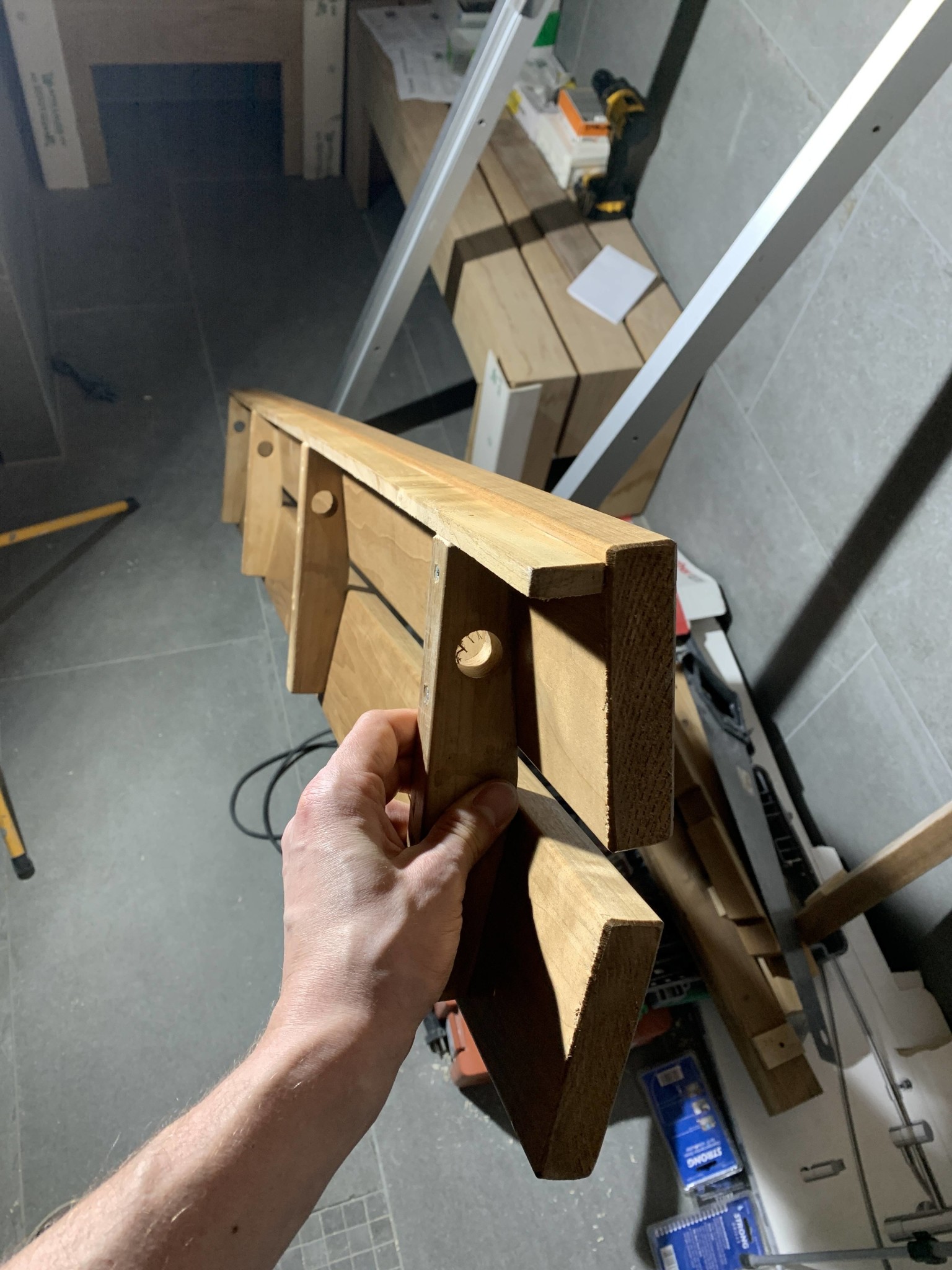

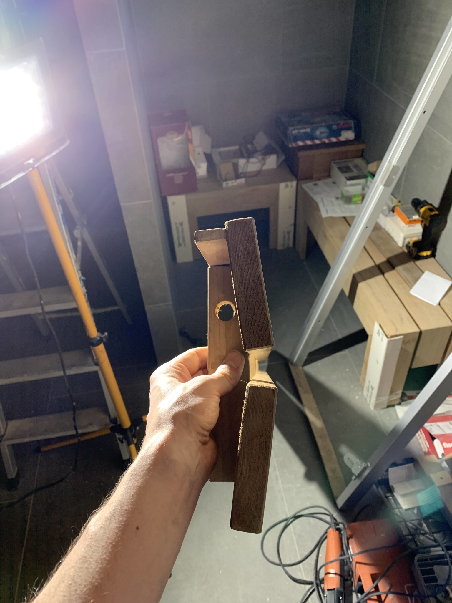

Kan lägga bild på mina ryggstöd. Vinklade i mitten och med list i överkant för led, kanal för ledningar borrat genom alla vertikala stöd bakom Hand håller ett träryggstöd med vinklad mitt och led-list i överkant, verktyg i bakgrunden.
Hand håller vinklat träryggstöd med borrat hål för ledningar i ett rörigt verkstadsutrymme.
Vinkelrikt träryggstöd för sittyta med övre list för LED-belysning och genomgående hål för kablar, visad inomhus.
Lavens sittyta är 110cm från golv, och mitten på övre bräda skall vara på 150cm från golv. Ryggstödets total höjd är 25cm så nedre kant ryggstöd hamnar på 131 cm från golv dvs 21cm över sittlaven. Tänker dock att jag anpassar höjden lite grann vid montering Vinklat träryggstöd med list och borrade ledningskanaler, hålls intill ett måttband.
Banani och 1 till
Iom att din ryggstöd är 6cm smalare så för att få samma höjd i överkant skulle avstånd från lav till nederkant ryggstöd vara 27cm

Vinkel är jag osäker på(inte räknat på) men på toppen och botten är ryggstödet 5cm tjockt och 7 cm i mitten. Altså 2cm"Fall" på 12,5cm.
Är ju ingen last av betydelse på ryggstödet, behöver inte träffa reglar överallt. En annan variant är att fälla inn horisontal list i mitten av de vertikala stöden så att du kan skruva fast stödet var du vill och det är enkelt att nå skruvarna genom spalten mellan brädorna.

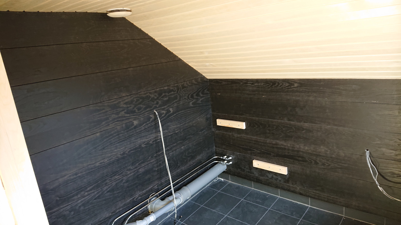

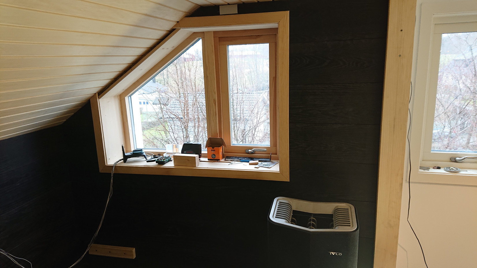

Tack för infon! Jag tryckte in 15mm plywoodskivor i spannet mellan läkt och panel, men lämnade ändå plats för luft att ta sig förbi. Dessa skivor + panelens tjocklek (11 mm) lär tillsammans räcka för ryggstöden, tänker jag.
Ska se hur det ser ut med 9 grader - har inte fått lav-materialet för ryggstöden än så jag har inte kunnat bygga de ännu. Lite foton:
Inredning med plywoodskivor och verktyg vid fönster under konstruktion.
Hörn av ett rum under konstruktion med svarta plywoodväggar, kabelknippen och stöd för bastulavar.
Som ses på bilderna - kablaget som kommer ut ur väggarna i två knippen är LED-lampornas kablar.
De träfärgade blocken som ses på väggarna är stöden för bastulavarna. Jag har alltså byggt samtliga lavar lösa för att kunna komma åt/lätt bygga om så att man kan göra en sängplats för gäster.
