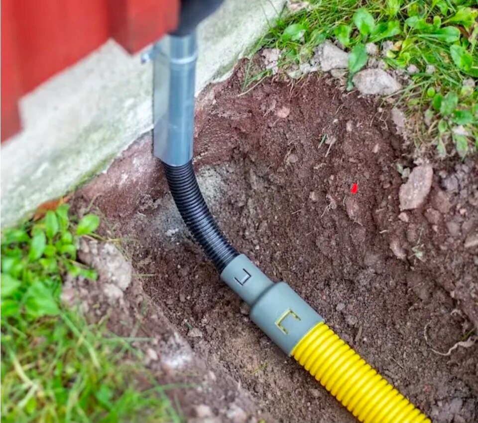

Lyfter även här - någon som kommit på ett tricks som finns tillgängligt 2024? De förra länkarna har dött tyvärr.
EDIT:
Kanske något sånt här, borra hål för kabel. I med lite tätmassa först sen på med locket?
[länk]
Typ sådant och eltejp eller krympslang brukar jag använda.
Totte_S
De gula rören är inte UV-tåliga, så nummer 1 är att inte ha dom synliga.
Antingen sätter man ett plåtskydd runt alltihop ovan mark, eller så klipper man gula röret under marken och drar bara upp kabeln genom marken. Proppa eöret med en plastpåse och säkra med eltejp.
Skydda kabeln med kabelskydd ovan mark, finns även böjar och flexibla delar så man kan gå runt hörn.
avh67f och 2 till
Tryck på rörmuff 50 och mufflock. Gör hål för kabel lite mindre än kabeltjocklek så det blir tätt.
Kostnad ca 50:- på biltema

Har liknande problem. Gulr skyddsrör slutar i gruset till dräneringen kabelskydd på väggen. hur täta rör så det inte blir vattenfyllt. Tänker trycka ner en plastpåse och sedan byggskum. Är det skillnad på olika skum?
gula kabelskyddsrör utomhus brukar vittra sönder efter några år av solljuset - även dagsljuset i skugga bryter ned även om det ta längre tid och går så långt ner i gruset släpper ned ljus.
ClasseClas
Kolla på dessa som Elbutik säljer,
https://www.elbutik.se/product.html/elektroskutt-muffs-overgangsmuff-50-32mm
Övergångsmuff med gul och svart kabel i marken intill en husvägg.
https://www.elbutik.se/product.html/reduceringsmuff-ufb-rm-2
Bengt65 och 2 till
[länk]
[länk]
Jag har gjort så i andra änden men vid fasadmätarskåpet gjorde elektrikern ingen sådan lösning tyvärr.

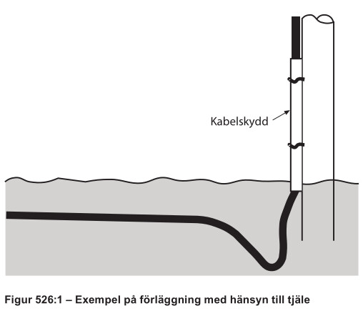

Man brukar lämna en slinga i marken så att ev sättningar i kabelgraven inte får till följd att trådarna dras ut ur sina anslutningar.
Ps
Det är inte alltid det snyggaste är det bästa 😉
avh67f och 2 till
Mikael_L
Ps
Jag känner på mig att jag inte förstod, kan du förklara lite mer?
Jag förstod det där med skydd mot sättningar, men inte vad du menar "en slinga".
Man gör en ögla/ring på kabeln som får ligga i marken, lämpligen i en draggrop och naturligtvis med ett "avbrott" på slangen.
A
Ungefär så.
  • Exempel på kabelskydd vid förläggning i mark med hänsyn till tjäle, visar placering och skydd av kabel ovan och under jord.
